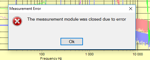

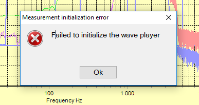

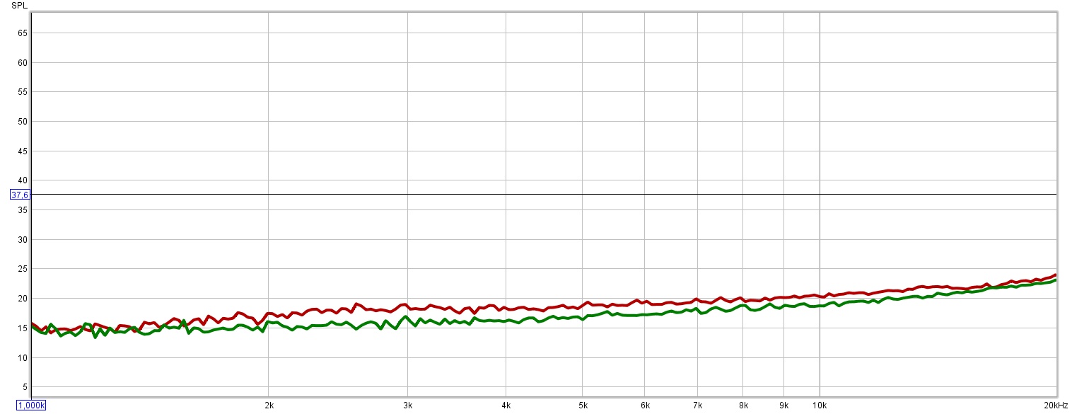

    Skulle bruke søndagen til å kjøre en ny måling og kalibrering for å høre Vera P150/600 som diskantforsterker.
    Siden det dataproblemet jeg hadde for en stund siden har jeg ikke tatt målinger og slikt. Det rotet til mye rundt på dataen og nå viser det seg at Audiolense ikke oppfører seg normal heller.
    Jeg er veldig lite kyndig når det kommer til slike problemer, så hva er galt når disse meldingene kommer opp ved valg av "Kjør ny måling"?

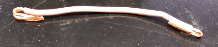

    Jeg har kommunisert litt med The Shy angående støyen. Det er sammensatt, og her kommer detaljene:
    1. Støy ut fra en forsterker kan aldri bli lavere enn signalet inn. Støy inn = støy ut.
    2. Forsterkningen på en forsterker påvirker støy. Har man 5uV støy inn vil en ideell støyfri forsterker med gain på 27dB forsterke denne støyen til 112uV. Har man derimot en ideell forsterker med gain på 12dB blir samme støy forsterket til 20uV. Altså 15dB mindre (logisk nok siden 27-12=15).
    3. For at en forsterker skal ha minimum støy må inngangen være tilkoblet et apparat som har lav utgangsimpedans (eller inngangen kortsluttes). Dette er fordi uten denne lave kildeimpedansen så vil støyen være bestemt av inngangsimpedansen på forsterkeren og de fysiske lover. ( Johnson Noise ) (http://people.physics.tamu.edu/mahapatra/phys327/johnsonnoise.pdf
    Slik er alle forsterkere, og skal man vurdere en forsterkers egenstøy må man altså kortslutte inngangene.
    4. På VERA forsterkerne har vi en MUTE funksjon. Det er dessverre ikke slik at den kortslutter signalet og lager en perfekt MUTE. Den er kun koblet slik at den gir null forsterkning, men støyen fra en åpen inngang vil fremdeles komme gjennom. Dette er ikke en overseelse fra vår side, men er slik på grunn av forsterkningstrinnets og gainjusteringsen oppbygging. Skulle vi hatt en perfekt MUTE måtte vi hatt en knapp til. MUTE posisjonen er allikevel nyttig i forbindelse med justering og testing. Støyen er lav, og på høyttalere med 90dB følsomhet vil det oppleves som støyfritt.
    5. Hvordan en kilde oppfører seg med strøm på og strøm av er det ikke noen fasit på. Som The Shy har testet her, så ga hans Aurora mindre støy når den var avslått. Dette betyr at elektronikken i Aurora genererer noe støy. Samtidig er det slik at man ikke vet utgangsimpedansen på denne når den er avslått. Dette står ikke i noen spesifikasjon, og hvis den er over noen hundre ohm vil den faktisk lage støy selv om den er avslått. Dette er litt vanskelig å fatte, men det har med Johnson Noise og Boltzmanns konstant å gjøre som vist i punkt 3.
    Et par ledningssumper montert mellom pinne 2 og 3 fikser biffen. Pass på å skru av forsterkeren (eller sette den i MUTE) når man setter disse inn.
    Se eksempler under.
    PS. Et lite triks jeg kom på nå. Man slipper unna med kun en kortslutningsledning hvis man kortslutter kun høyre kanal og setter bryteren i bridged mode.

    Har avinstallert og venter på ny versjon med nøkkel.
    Imens har jeg bare for moro skyld kortsluttet inngangen på Vera og målt støyen på diskanten, Selvfølgelig med godkjenning fra konstruktør og med idiotsikre bilder og veiledning.
    Målte så nærme berylliumsdomen jeg noen gang har gjort tidligere. risikosport
    Her er støygulvet i rommet og støygulvet + forsterkerens sus. Dette var ekstremt stille og klarte nesten ikke å få øre så nærme at jeg hørte suset.

    En super gjennomtenkt konstruksjon. Kan brukes til så og si alt. Som du ser på bilde over kan det settes gain fra 12 til 30 db med stepp på 3 db
    Armand
    13.08.2005
    3.362
    8.667
    Kongsberg
    De der ja :D. En liten fjær i hatten til Vera der.
    Hvilken gainsetting brukte du når du testet med kortsluttet inngang?
    Hvis du har tid hadde det for moro skyld vært interessant å se hva som skjer på gain 12, 21 og 30 også.
    Vera forsterkerne har lav egenstøy selv med høy gain også. Men eventuell støy fra kilden vil da selvfølgelig forsterkes mer.

    Det er mulig jeg har brukt noen litt nyere dotnet komponenter siden sist. Det har hendt et par ganger at folk har hatt huller i operativsystemet som gir samme feilmelding som du fikk. Du kan prøve å oppdatere dotnet distroen. Og så kan du evt prove med 32 bit versjonen hvis du nå kjører 64 bit. Den er litt tregere, men gir samme resultat.
