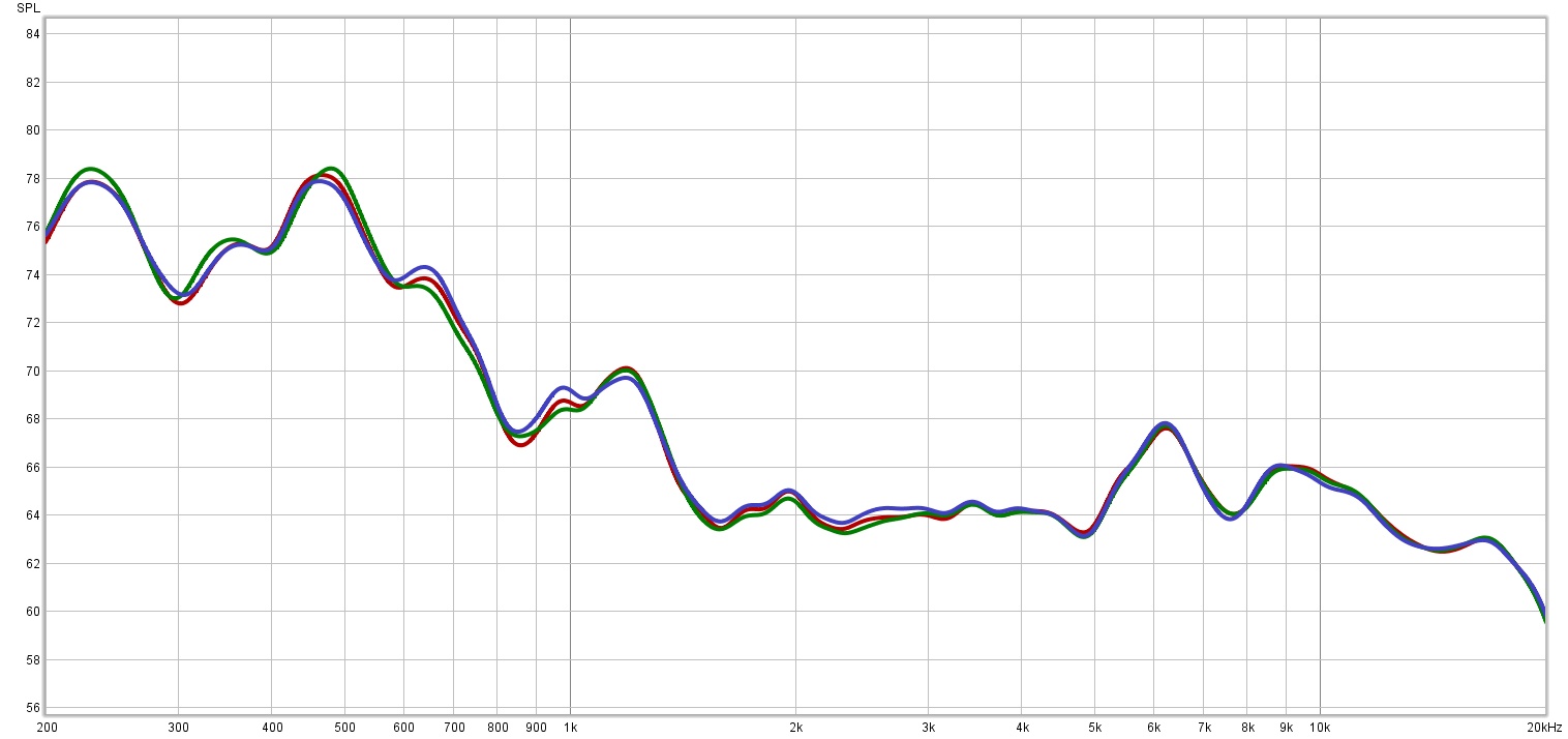

    Litt spennende i begynnelsen så går jeg lei. Alt låter likt og selv elko sitt "filter" låter helt fint.
    Måtte teste litt på de to kuttene av Infected Mushroom du mente var to helt forskjellige mastringer. De låt også helt likt etter mange ganger fram og tilbake testing med ørene. Tok en samlet RTA av de to kuttene, og de ser like ut. Tok for å være sikker to ganger av ditt kutt og en gang av mitt. Små små individuelle forskjeller blir det hver gang, selv om det testes det samme sporet.
    Blå og grønn er analyse av ditt kutt, rød er analyse av mitt

    De to kuttene med infected var det jo faktisk du som mente var helt ulike. Jeg tenkte og sa meg enig. Og står inne for det. 😁 Tenker nok at når man lytter så mange ganger frem og tilbake så blir man både lei og ukonsentrert.
    Når det gjelder lyden din så er det vanskelig å trekke for noe. Bass og midbass er rett og slett fantastisk. Mellomtone det samme. Toppen der ville nok jeg ha hatt rundt 1db ekstra. Det blir for "mørkt" for meg. Men der har vi jo hatt ulik smak hele tiden.
