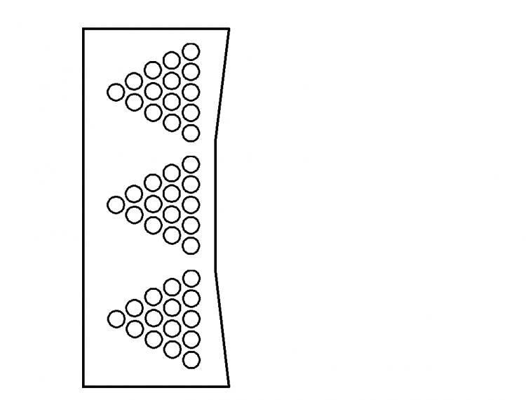

    ...eller rett & slett bare bygge lukka kasser. :p
    Jeg har ikke hørt OBene til Shy, men de låter nok veldig bra tipper jeg! :)
    Jeg liker ikke gi tips til folk om at de skal kaste ut det de har og bygge nytt, men kanskje det er noen småtriks som kan hjelpe som ikke er så omfattende.
    Synest det tvirker fornuftig i Shy sitt tilfelle å ta av litt på vinger.
    Lukkede kasser er gjerne litt enklere å få rett frekvensrespons i området 150hz og oppover enn OB.

    Terje Berg kopi ja.
    Han sa han skulle legge ut målinger av sine, men det drøyer. Håper det kommer snart.
    Kardioide?
    Må måles trinnvis ut til 90 grader utover tror jeg om man skal få resultater som fungerer som tenkt.
    ...eller sånn?
    edit; helvete, du redigerte 20 sec før meg.:p

    det blir altså en alternativ kardiod løsning , bore hull/tette bak - interessant !

    Dette blir vel også mest riktig for kardioide i mellombass/nedre mellomtone.
    For kardioide spredning nedover mot bass blir åpningen lenger bakover, på siden av kassa.
    I noen tilfeller, også på baksiden, som kardiode subene til Geithain.

    virker som det er rikelig med dempnmatr, ved hullene , så tydeligvis bare lavfrekvens ja

    Lurer på 8x12, om du burde ha trekanten snudd likevel, siden de skal gå ned til 60 hz.
    60 er dybbass, ikke midbass...

    Hva med en rad åpne striper på sidene.
    Og huntonittplater i forskjellig bredde du kan feste av og på for eksperimentering og måling.

    Det er vel noe av det som har vært i tankene mine Begynne med en rad bakerst på vange, så måle. Hvis bedring kan vi jo prøve en rad til.

    Du har vel mindre baffle da/ mindre vinger også .
    Arrester meg hvis jeg er på ville veier ; det er vel under bafflepeak at en får utfasing på sidene, dvs , mindre baffle/vinger gir ikke bare fravær av store dipper , men også mer kontrollert spredning - litt lenger opp ? - alt på bekostning av utstrekning nedover.
    Konklusjonen kan altså bli minst mulig baffle - med flest mulig drivere , hvis man vil ned i bassen ? ( kompensere for fall i bunn )
    Stor baffel, så mange drivere du ønsker, passelig dype vinger.
    Gjør korreskjoner innbyrdes mellom driverne for jevn respons.
    Det er enklere å dempe vekk og korrigere om en har god kapasitet enn dårlig kapasitet tenker jeg :)

    Shy, kardioid virker spennende. Men området er vel litt lite utforsket, så det blir gjerne en del prøving og feiling.
    Du er kjapping med hammer og sag så det lar seg gjerne gjøre!
