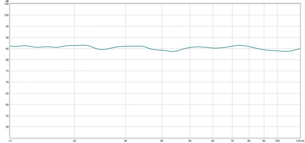

    Da har jeg endelig fått opp lapptoppen med det som trengs for å ettermåle hva Audiolense gjør. Men først blir det å få middbassene bedre integrert med rommet.
    I mellomtiden kan jeg legge ut en måling av bassen i lytteposisjon - 1/12 glatting ble brukt her.
    Vis vedlegget 489516
    Det er noen hinsides flotte målinger du leverer Shy! :)
    Jeg må bare spørre hvordan du får dette til?
    Det er illusjon i det fjerne å få det til her... :)
    Er det meste arbeid med rom så resten AL?
    The Shy
    10.04.2017
    12.312
    19.662
    Langesund
    Takk for det.
    Vil nok tilte denne noe etter hvert - kanskje 2 db ekstra nede
    Ja det er jobbing med rommet i første omgang for så å ta finpussen med Audiolense. Siden jeg har muligheter til å gjøre hva jeg vil i rommet er det det som får gjennomgå først. Lettest mulig oppgave for audiolense er i mine øyne en stor fordel.
    oks81
    29.10.2012
    12.917
    11.559
    Hjemme
    Ja, en liten boost i bunn gjør seg nok.
    Ellers er jeg enig, blir nok best med mest mulig fysisk i orden! :)
