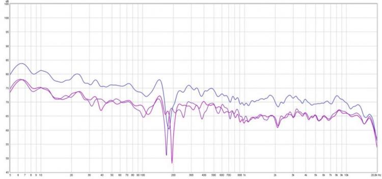

    Her er en måling av høyre/venstre og samlet.
    Dippen treffer ikke likt på høyre og venstre og de er bygd like:) Er et vindu bak/på siden av den ene og der er det litt mer klaring for lydbølgene og utfasing
    Ganske sikker på at det er et høyttaler/romrelatert problem

    hvordan er midbassene konstruert og hvor står de i rommet?
    er jo som regel ganske enkelt å feilsøke baffelrelaterte kanseleringer med litt papp og gaffa.
    eventuelt koble ut et element (om det er flere) og se om dippen endrer seg.
    Konstruert som U-baffel og er klint nesten hel inn i sidevegg. Vinkla litt inn mot lytteposisjonen og venstre vinge på venstre høyttaler har klaring til vegg på ca 4 cm.
    Høyre har som sagt større klaring siden det er et vindu der. Det er høyttaleren med dipp ved 192 Hz.

    har du mulighet, bare for eksperimentets skyld, å trekke de 15-20cm lenger ut fra vegg?
    alternativt ha midbassene i center og HF delen ytterst?
    Skrudd fast og tilpasset der de stå. Var kjempefin respons akkurat der når jeg testet ut i forkant. Da testet jeg med litt kortere vinger. Kan vel ikke skade å plusse på litt så de møter subben bedre tenkte jeg. Det skulle jeg sikker ikke gjort. Derfor tenker jeg å perforere baffel mot vegg. Kanskje begynne med en rad med hull bakerst på baffel. Konstruksjonen tillater ikke at jeg skjærer av f.eks 10 cm på hele - har litt med hvordan jeg har avstivet mot elementene.
    Vis vedlegget 482524
    Hvilken glatting er det?

    Jeg spør deg rett ut Shy!
    Plager den dipgreia ørene dine?
    Noen av de som har vert på besøk som har bemerket dette?
    Selv gir jeg egentlig litt bang hele målingene, selv om det gjerne kan være kjekt å finne ut av ting og sammenhengen.
    Nei og nei og det som blir presentert fra 500 Hz og ned her er på et meget høyt nivå. Beskjeden som alltid;)
    Vi må jo ha noe å finne på, og å få slikt på stell gjør i hvert fall ikke ting dårligere.
    Bare sånn på ert: Hva skjer med dippen om du fasevender en av høyttalerne / kanalene? Sikkert et "idiotforslag",men allikevel.......
    Kjempeutfasing i hele arbeidsområde - Hva tar du meg for:)

    tror jeg ville tapet fast lenger vinger bak, forandrer dippen seg er det vinge-relatert, hvis ikke blir det vel plassering/rom ?
    Minst arbeid :p
    Det vil se helt likt ut men deleflankene vil få maks utfasing.
    Dette vil en da fase inn igjen med AL og en er like langt.

    Det må jo være noe som kommer i direkte motfase med tilnærmet samme nivå. Vet du at det er dipolen? Blir det halvbølgen på bakbølgen som møter frontbølgen da? Halvbølge på 85 cm. Hmmm... blir ikke klok dessverre.

    hvis man målte midt bak f.eks 1 meter fra og fikk en topp på samme frekvens ville man kanskje bli klokere ?
