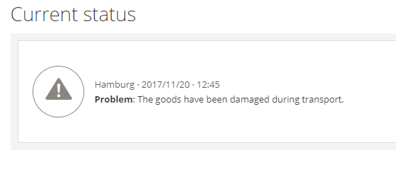

    Står to subber å venter på litt bekledning, og sånn gikk det i første omgang fra Tyskland:(

    Pokker det var da kjedelig! Får håpe det dukker opp ny forsendelse om ikke alt for lenge...

    Shit happens! Det ligger nok å flyter 10 liter svart tjærelignende lakk i et lasterom der nede - hi hi. Regner med at de sender et nytt spann.
    Vis vedlegget 467460
    Begge mine bestillinger kom frem med et nødskrik. Den siste gangen var spannet så herpa og ødelagt i transporten, at det er utrolig at den holdt tett. Tipper din har gått lekk og sølt til både det ene og det andre. Thomann har det med å bruke digre pappkasser, sette spannet nedi, og fylle rundt med luftfylte plastposer. Med andre ord, helt uegnet til frakt av slikt. Et tolvkilos spann må selvfølgelig settes i en stabil indre kasse/isopor for å kunne fraktes rundt i det hele tatt.
    Har sendt klage til Thomann, med bilde...
