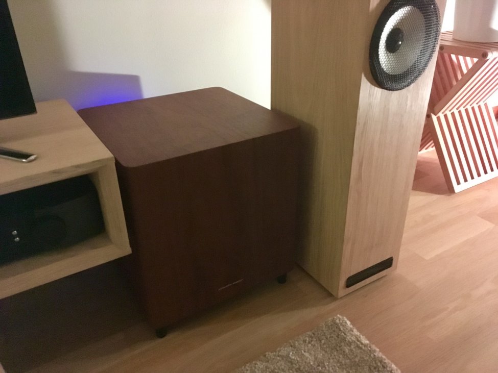

    Going SUB!
    Min første sub, nye modellen i 3 serien til AE. Ikke noe fæncy app eller remote, men 3 forskjellige DSP settinger.
    Koplet på høy-nivå. Plassert på innsiden av høyre høyttaler. Etter noen timer musikk og tuning: Satt til å supportere opp til 50-60Hz. Volum justert til ørlite over det HT gir i lytteposisjon ved 40Hz tone. Mulig feil måte å måle på, men dette høres riktig ut IMØ, og målingen ble gjort etter ørene hadde gjort jobben sin. VELDIG fornøyd hvordan den blender naturlig inn, med et herlig supplement der det manglet, med tight fin bass der det tidligere låt hult. Også veldig fornøyd med utseendet og opplevd kvalitet på AE. Ikke antydning til støy, flott finér i valnøtt. Bryter litt med Pylon da. Kunne vært nice og teste synergien med de nye AE300. Fikk litt sansen for dette merket nå:)
    Notert: Testet også med Majik 109. Her måtte sub fylle inn litt vel mye opp i frekvens i min stue, etter min smak. Bør brukes med en HT som allerede går ned mot lav 50-ish her
    Her har vi godsaken. Gøy å utforske noe nytt. Nesten så man skulle testet ut rom-korreksjon også i denne stua.
    https://www.acoustic-energy.co.uk/wp-content/uploads/2019/01/AE308-Info-Sheet.pdf

    Spennende, BritFi, og kjekt at du fikk bassen du har savnet.
    Nå venter vi bare på bilder av herligheten! ;)

    Jo takk for det Proffen! Kombinasjonen av at jeg fikk høyttalerene litt mer ut og spredt, samt fylt på i bunn, gjorde at tidligere hul brumlebass ble kraftig redusert, samt at den dypere sørger for skikkelig fundamentering av lyden. Nå er jeg veldig forsiktig med volumet på subben da. Mye å dra på med her..men er ikke noe å tøffe seg med her inne det volumet jeg har begrenset til ;)
    Er ikke noe bass head egentlig, men det ble en ekstra dimensjon på film og dette. Når man kjenner det fysisk på kroppen så våkner man. Uvant kost etter 12-13 år i leilighet vet du.
