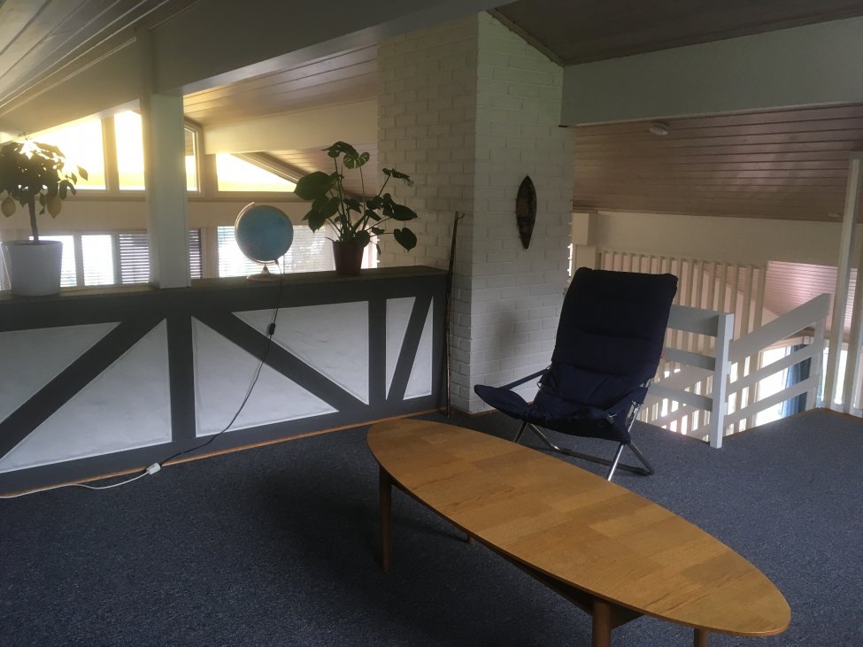

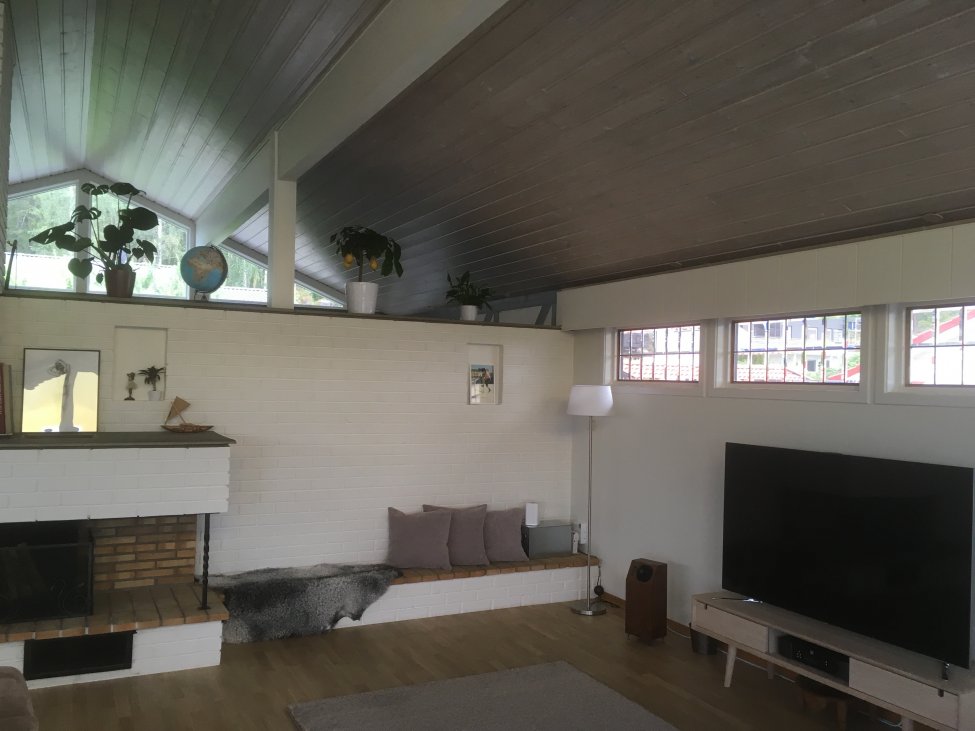

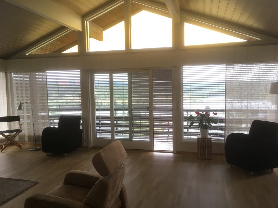

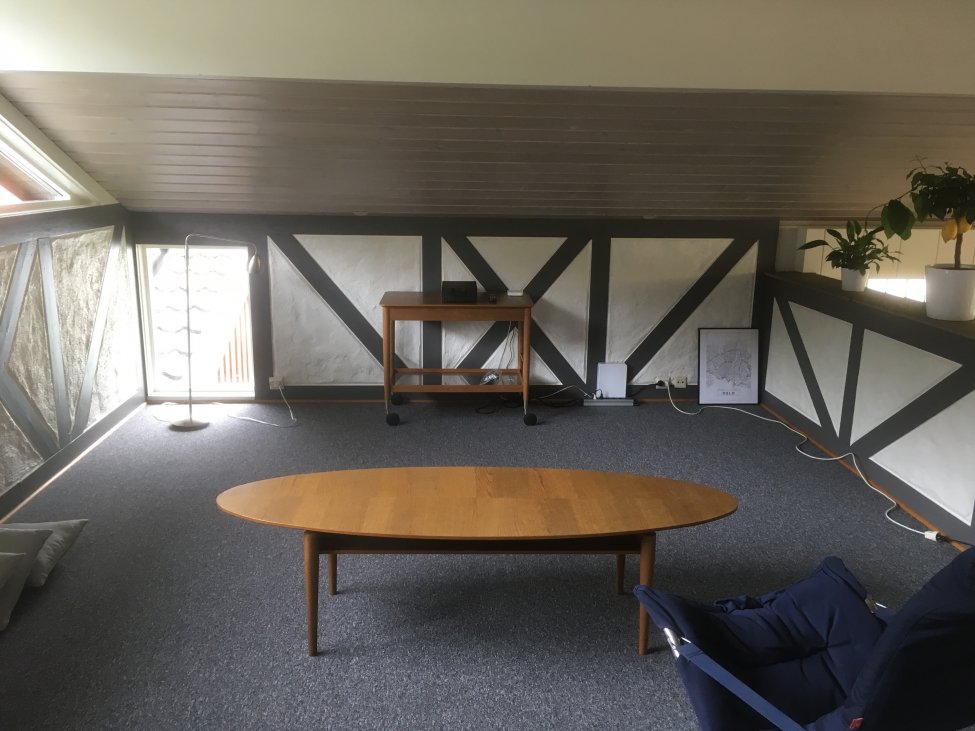

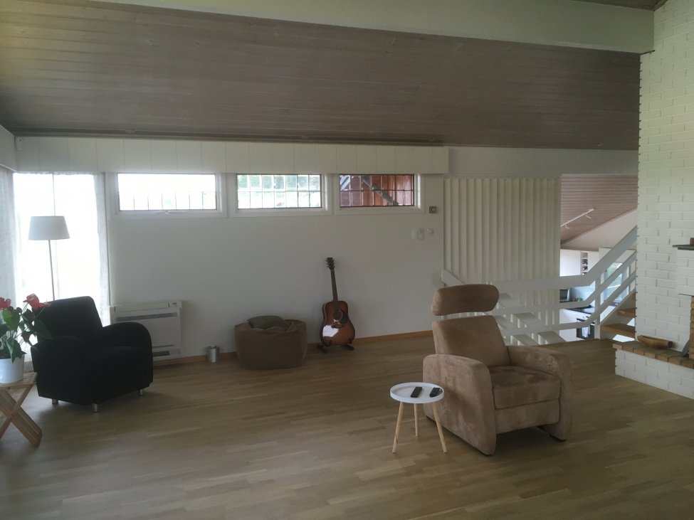

    Hei folkens!
    Etter 3-4 uker med flytting fra leilighet til gammelt hus som krever sitt både innvendig og utvendig, så har vi omsider etter maling,parkettslip m.m., endelig startet med litt enkel møblering for å se litt alternativer.
    Blir et stue anlegg, mulig surround opplegg, samt en liten HiFi Crib, hvor jeg tenkte å trekke meg tilbake med noen glødende rør mot vinteren. Lagt teppefliser der.
    Men slik jeg har satt opp ting ref.bilder, så har jeg skjønt at dette kanskje blir feil mtp skråtaket?
    Lyden er ikke mer en «grei nok» akkurat nå. Hører mye etterklang, og litt hul lyd. Spørs om jeg får dempet nok i stua? Skal sofa og mer møbler inn.
    Spørsmål jeg stiller er:
    Vil det være lurt å gå for høyttalere som spiller mest mulig direkte, og som i minst mulig grad lar rommet farge lyden? Har Gradient 6 på lista her. Eller, type rundstrålere som spiller med rommet, og fyller kanskje stua bedre?
    Tenker også at romkorreksjon kan hjelpe.
    Legger ved noen bilder. Takknemmelig for svar.

    flott 70 taller du har kjøpt, grattis..
    Stroe harde flater trenger noe gardiner tepper og møbler ,planter bokhylle, høyttlween virker vedlig små i forhold til ,rommet. Vet at noen har fått meget brä lyd med skråvegg som du har på loftet

    Gratulerer med ny og pen bopel!
    Tykke gardiner og noen RPG Broadsorbor i 5 til 10 cm tykkelse med bildetrykk plassert strategisk tror jeg ville vært en ypperlig begynnelse for å få ned det irriterende flutter-ekkoet som plager mest. Med slikt skråtak og stor takhøyde er det ikke sikkert det vil bli så ille uten tiltak der, men når du nå først skal begynne helt på scratch - hvorfor ikke ta kontakt med lyd&akustikk.no?

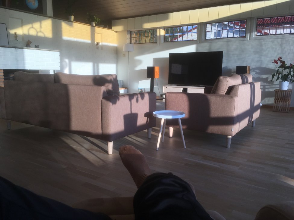

    Da begynner det å hjelpe med litt møbler!
    Lyden er nå brått mye bedre, så dette lover bra:)
    Nå kommer høsten fort med sine mange messer/tilbud, men orker jeg å vente så lenge? Den fornuftige av oss sier at vi bruker det vi har inntil videre. Det er ikke meg..
    Veldig lyst på noe med tight, saftig bass. Og godt oppløst, luftig diskant. Mellomtone kan godt være litt tilbaktrukket. Heller litt mot rundstrålere igjen, men usikker pga takhøyden. Ønsker IKKE typiske monitoregenskaper nå. Og lys utførelse er visst det som gjelder. Ut med valnøtt, inn med eik. Ser stygt ut for Neatene.
    Og én ting til; må være lettdrevne. Den tenkte Crib/hems er vanskelig lydmessig. Rørforsterker blir nok i stua her.

    Om du har mulighet til det ville jeg ha prøvd og snudd anlegget og plassert høyttalerne foran vinduene. Og så plassert stolen relativt i kort avstand til høyttalerne, slik at du fortsatt får bra avstand til bakvegg/peisen bak deg.
    Det er bedre i forhold til taket og reduksjon av kamfiltereffekt. Vinduene bak høyttalerne kan også være positivt for bassen.

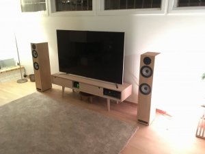

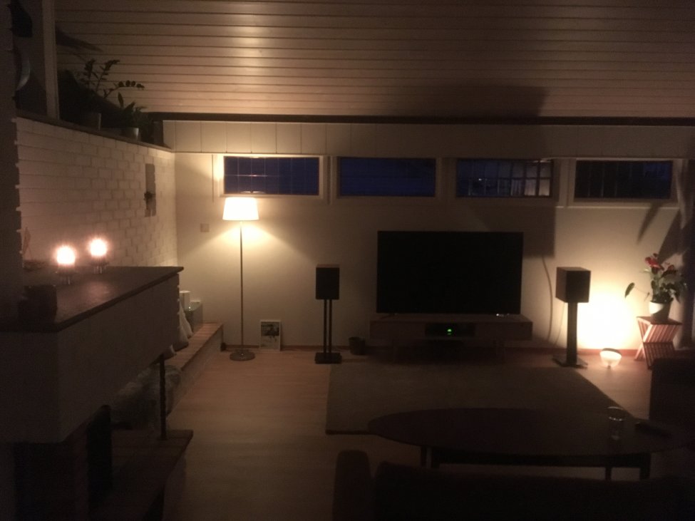

    Helg uten barn, og uten dame på en fredag. Da er det å lukke vær&vind ute, slå av TV, 4.5% på boks og «Folk Singer» til Muddy på passe volum. Lite skjedd på HiFi fronten. Avventer nye HT til rundt Horten messa, hvor junior og muligens damen skal være med.
    I dag spilles det på gamle Dynaudio Audience 10, på den trofaste Quten. (Det faste anlegget er midlertidig koplet ned)
    Fått orden på akustikken her nå. Bare å nyte! Sprøtt at i denne stua så lyder de gamle Dynaudio bedre en både Majik 109 og Neat Alpha. Fyldigere og varmere. På «hemsen» det jeg tenkte kjøre rør, så lyder ingenting like bra som i stua, uansett hvilken vegg det spilles på. Det vil si at hovedanlegget må bli i stua. Tenker rør vil bidra litt til oppvarming samtidig;) #Godt argument.
    Junior og jeg har satt opp et Philips HUE system også. Det er geniale saker! Bruker stort sett lampene vi har og bytter ut pærer fortløpende. + ledstrips på rommet hans og egen fjernkontroll etc. Fæncy skal det være i gammal rønne.
    Et stemningsbilde, dessverre uten Muddy.

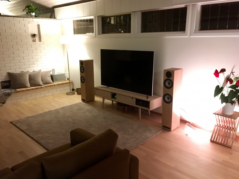

    JEG FANT BASSEN!
    Hei folkens! Mye arbeid unnagjort siden i sommer, mest utvendig. Tak, panel, vindubytte o.l. Anser meg ferdig med «del 1» i år, siden fredag. Om ikke det kommer en skummel høststorm hit også.
    Så nå skal det selges HT, om noen vil ha dem. Er jo Horten på G, og junior og jeg skal ned en tur. Har egentlig funnet noe bra saker i Sverige, men obligatorisk blitt med en tur nedover så avventer kjøp tilfelle jeg får en «God damn!» opplevelse der.
    Men tilbake til «jeg fant bassen», slang meg ned etter joggeturen i nederste stue hjørnet, i godstolen med padden. Og her var det jo mye bedre lyd enn i sofaen! Rund, fyldig lyd med masse substans. Så HER var bassen ja..Om jeg hadde hatt samme lyden i sofaen, så hadde det ikke vært vits med større høyttalere. Spiller fortsatt på gamle Dynaudi Audience. Nå med Qute som kilde, videre til Moon 240i.
    Hva er forklaringen på dette da? Er ideell lytteposisjon rett og slett innerst i et hjørne;?

    Det er alltid mest bass nær bakveggen,enda mer i hjørnet..
    Jeg har faktisk bra lyd i hjørnesofa i naborommet med 70-80 graders vinkel til høyttaler..
    Sitter jeg mer enn 1m fra bakvegg mister jeg all bass under 50Hz. Du ser også ut til å ha gode avstand fra lytteposjon til sofa. Vil på det sterkeste anbefale gratis progremmet REW og en Umik usb-mikrofon til 800kr, så er det slutt på gjettingen hvor bassen gjør av seg...

    Takk for tips BC! Det er akkurat denne lyden jeg opplever i hjørnet jeg skulle hatt i sofaen(e). I godstolen så har jeg også gardiner på begge sider av hodet. Så lyden ble tett, fin og tight bass. Og bra balansert. Så nå trenger jeg en device som flytter denne lyden bort til normal lytteposisjon. Hmmmm..

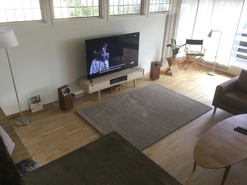

    Ok, så etter messebesøket hos Stereofil, så tenkte jeg å bestille et par AN-J. Men så kom det ikke uventet en ny regning fra snekker, samt mer arbeid planlagt med denne på huset før snøen kommer. Så da ble AN nedprioritert, ihvertfall på denne siden av jul. Hus ass...
    Da var det å finne frem smurfeplata, og starte ny jakt på billigere saker. Krav: Litt størrelse, litt varme og fyldige i lyden, tight bass, men også smooth, oppløst diskant og behagelig mellomtone. Så er 14 åringen her mer og mer opptatt av musikk, fortrinnsvis Rap, så da tenkte vi at det må være en gøytaler også, som kan riste litt støv ut av dette gamle huset. Hva er vits med å bo i hus ellers liksom, om man ikke kan bråke litt etter alle år i leilighet og vise hensyn paragrafen;)
    Leste altså litt rundt, og kom ikke unna de gode testene Pylon har fått. Så da ble det plutselig et par Ruby 25Mk1, til en meget hyggelig pris. I en råtøff (IMØ)naturlig vokset eik utførelse. Fått noen timer spilletid nå, og jeg er stort sett enig i RES sin test av disse. Jeg har en lei stue med disse åpne løsningene som nevnt, men nå har jeg bass også i sofaen midt i rommet, og de lyder meget behagelig og pent. Samt at de trøkker til som bare det. Nå skal det jobbes med vinkling og avstander, men dette her virker som en lovende høyttaler jeg kan leve en stund med som stuehøyttaler til all slags musikk, TV og film.
    BM: 3 par småtasser av noen høyttalere selges som pakke. Ingen hast med salg av disse, men de står jo bare lagret her og støver. Se signatur :)

    Nice!
    Bør være gode forutsetninger for gode stunder i sweetspoten der i heimen.
    Mulig å ta et bilde fra tv mot sweetspot?
    Et aldri så lite tips til utprøving: Hva med å trekke høyttalerne lenger ut på gølvet, slik at du får ca 75 cm til veggen bak høyttalerne? Ser av bildet at du da gjerne må trekke de noen cm lengre fra hverandre, slik at de går klar av teppet - men det bør la seg gjøre.... ;)
    Og hvilke endringer registrerer du ved å gjøre noe sånt?
    Edit: Mine Emerald 25 har så langt gitt meg det beste resultatet ved å ha ca 1m luft til frontvegg!

    Nice!
    Proffen
    Takk Proffen! Proporsjonene på bildene ble litt feil fra den vinkelen ja..HT står lengre fra hverandre. Se bilder på side 1 hvor flere tatt fra annen vinkel og avstand gir et bedre perspektiv, selv om andre HT står plassert. Dessverre så forsvinner for mye bass ved å dra de lenger ut mot lytteposisjon, selv med Ruby. Heldigvis tåler de å stå nærme vegg. Mest imponert egentlig over hvor smooth mellomtone er, og den luftige, oppløste Seas(?) diskanten.

    Den er grei, BritFi - det handler jo om å prioritere det som er viktigst for ens egen musikkopplevelse.
    Forslaget var mest ment for at du skulle få en mulighet til å legge merke til hvordan det å flytte høyttalerne kan påvirke holografien i lydbildet.
    Tror jeg har funnet et omtrentlig mål på hvor mine egne skal stå, uten at det går for mye på bekostning av verken bass- eller holografi....
    Proffen
    Proffen
    Jo takk for alle tips Proff:)
    Jeg har flyttet ut og inn, og i sideveis lende. Nå har jeg testet totalt 5 HT par (Mine egne + lånte tilbake mine gamle Duevel) her, og de ser alle ut til å havne på mer eller mindre samme plass. Fellesnevner er at diskant og mellomtone er stort sett bra i dette huset, men bassen er og blir tricky. Det blir bass, men ikke så tight og fin som jeg ønsker. Litt «hul» på en måte, nå som jeg har fått lyttet litt mer. Funderer litt med tanken på å teste en sub sammen med et par stativhøyttalere. Finne riktig crossover og volum, deretter flytte subben rundt i rommet og finne et sted der bassen kopler skikkelig til rommet?
    Proffen
    12.01.2005
    8.297
    1.578
    Bæææærgen
    Another tip.
    Hva med å la høyttalerne stå, plassere seg ved midt mellom høyttalerne, med så stor avstand som mulig. Deretter bevege seg med babysteps fremover mot høyttalerne. Hvor oppstår den beste bassgjengivelsen? Plasser da stolen/sweetspot der. Deretter kan det finjusteres mht høyttalerplassering og avstand til frontvegg og avstand mellom høyttalere. Det KAN være en måte å få maksimalt ut av både ønsket bassgjengivelse og holografi i lydbildet......
    Ser jo at du har godt med gulvareal å boltre deg på.....og det KAN jo hende at sweetspot ikke er optimalt plassert!
    Proffen
