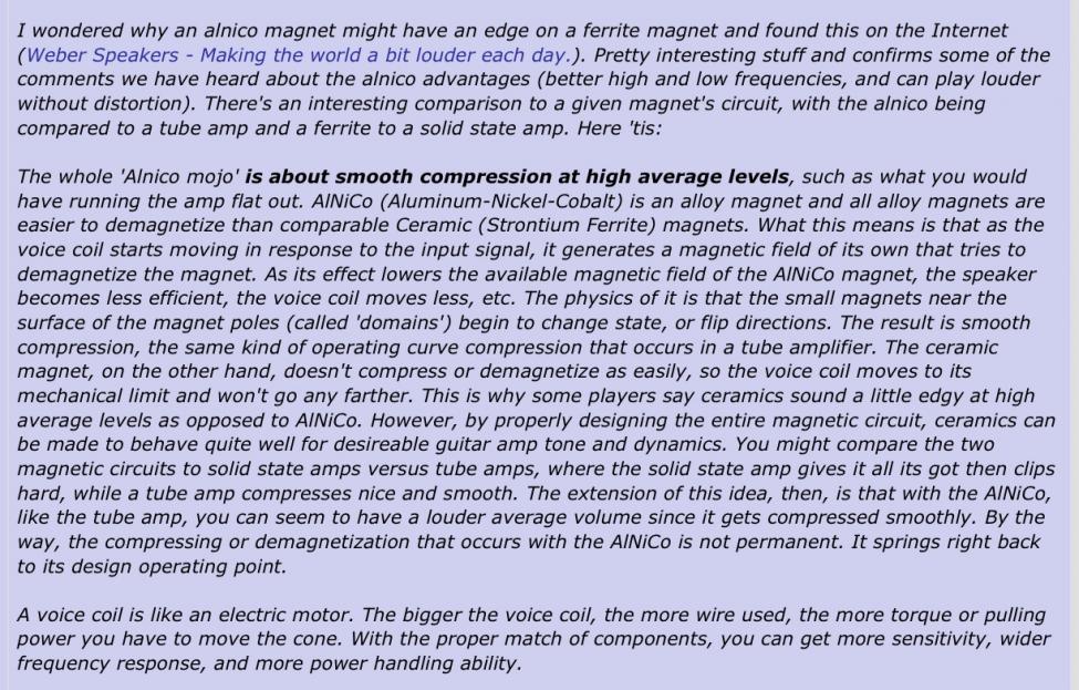

    Noen som tar på seg Alnico vs Ceramic vs Neodymium forklaringen..??
    Har lest en gang, men glemt hvor..??
    Er vel relevant til tråden.. :)
    Alnico og Neo er kraftigere magneter og vil vel som regel bidra til enda kjappere start-stop? Eller...?

    Flott info!! :)
    Forstår det vel slik at Alnico har en "Smoothere" start, og avmagnetiserer seg hurtigere, så en kan vel si at stoppen blir hurtigere.
    Stoppen blir vel også avhengig av dempefaktor.
    Alnico låter smoothere enn de andre, det er vel en enklere forklaring?
    Prøver bare å tolke det som du har lagt ut Hornlyd :)

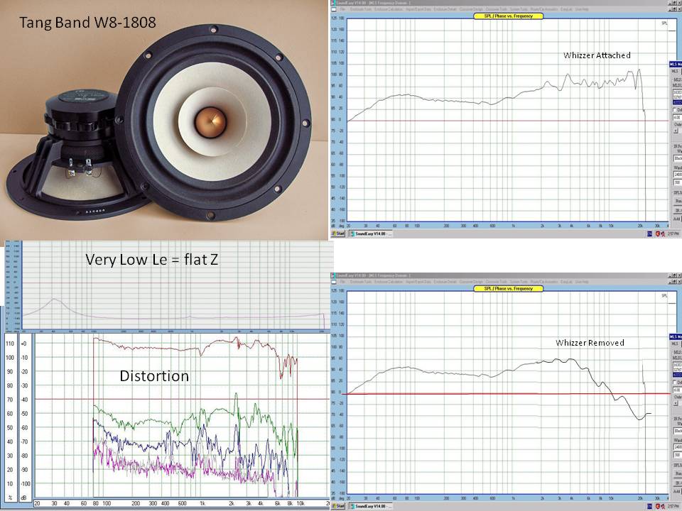

    Her ser man både i frekvens og forvrenging hva som skjer i overgang membran-wizzercone.
    Legg spesielt merke til forvrengningen rundt 2500 KHz. NB! Forvrenging/ressonanser kan ikke fjernes med EQ!

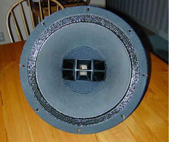

    GPA coaxene er fulltone lookalikes men i en annen verden kvalitetsmessig IMO. Rart ikke flere har sett den veien?
    Har også lest en del om membraner på kompresjonsdrivere. GPA bruker alu. Lurt. Smooth som beryllium til halve prisen. Jeg synes titan låter litt hardt og polyester litt livløst.

    Har et par custom made NYE AlNiCo GPA coax..... hender jeg tar de frem for å kose litt med de :cool: Planlegger en slem utgave i høst...
    Ser de begynner å bli relativt dyre i vintage utgaver. Spesiell sound på disse, var installert i utallige studioer fra femtitallet og helt opp tilårtusenskiftet. Tusenvis av innspillinger som er mikset og monitorert over Altec 604 i forskjellige varianter.
