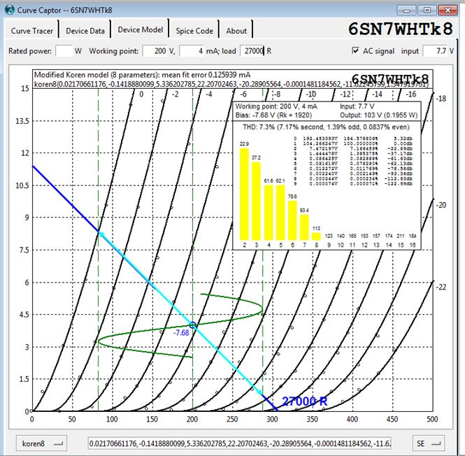

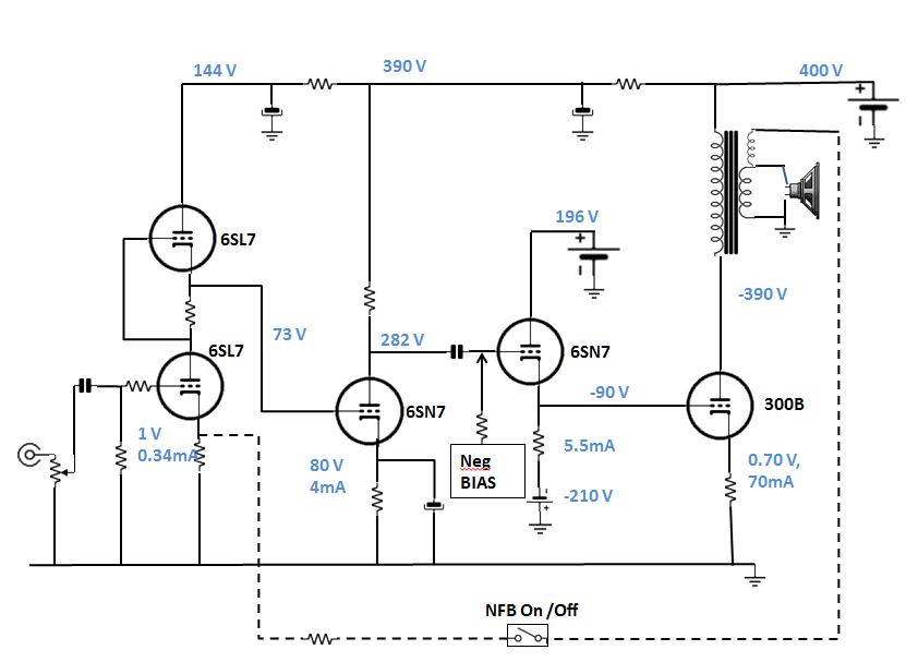

    Hei, Noen har vært inne på det tidligere... Uten å kjenne til skjema for forsterkeren og gain/driverløsning vil sammeligninger og meninger om 300B være mer enn tilfeldige.
    Til tross for det som påstås er ikke 300B et veldig linjært rør, bedre enn mange andre ja, men for å lav forvrenging så betyr sampillet med trinnene foran veldig mye for sluttresultatet. Sammenligninger av 300B bør da være med samme forsterkere, ellers kan det bli misvisende..
    Jeg bruker TJ mesh 300B, og foreløbig ikke testet noe annet. Det låter fint synes jeg. Kretsløpet mitt er etter samme prinsipp som Ongaku,,men med andre rør.
    Ganske interessant løsning,men jeg synes ikke gainløsningen ser pen ut på designkurvene , for mye forvrenging i 6SN7 gain trinn, men totalt måler forsterkern meget bra til å være 300B SET iflg Stereophile.
    PS skjema viser -390V på anoden, det er selvsagt +390V...
