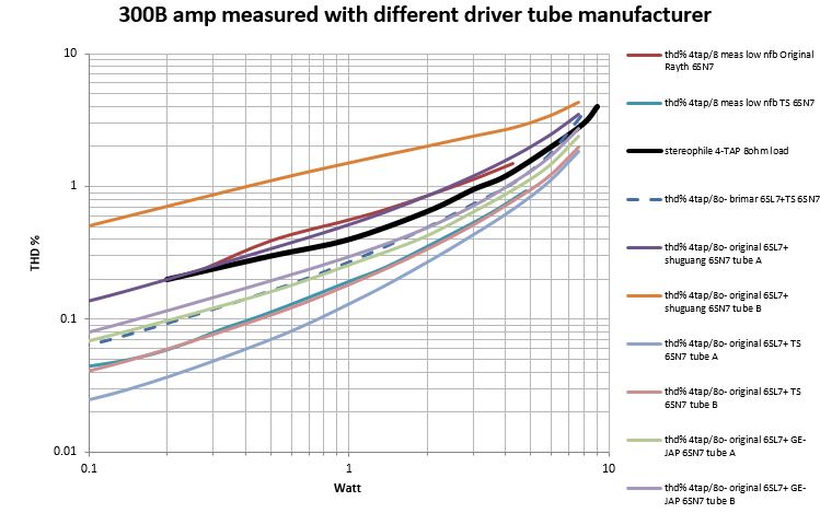

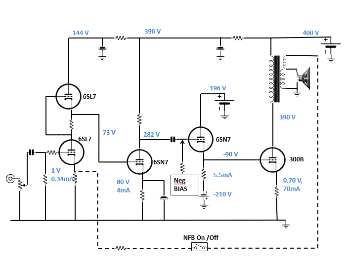

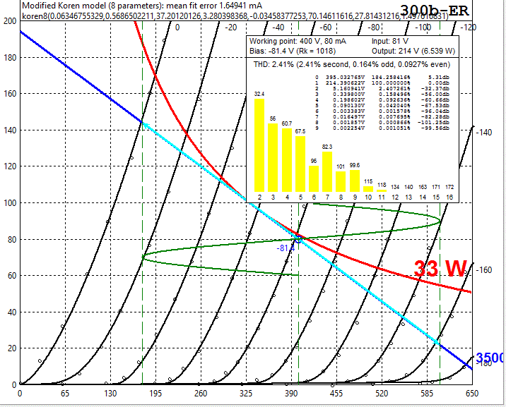

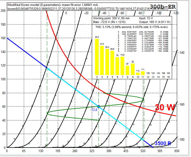

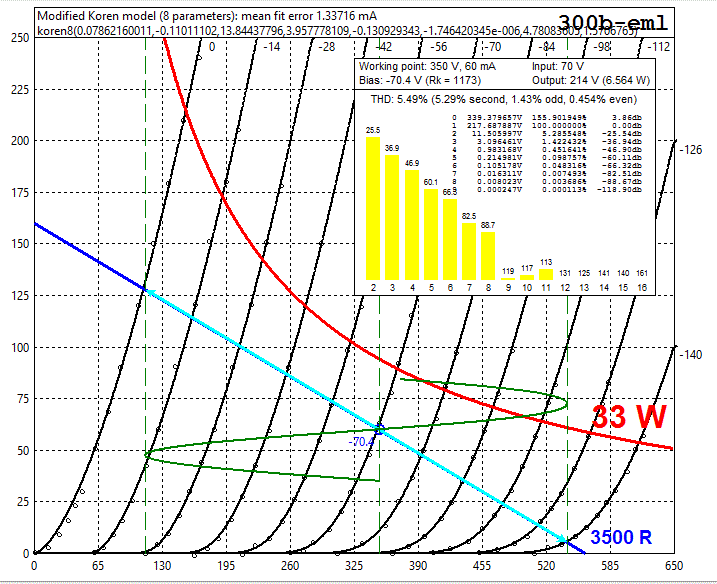

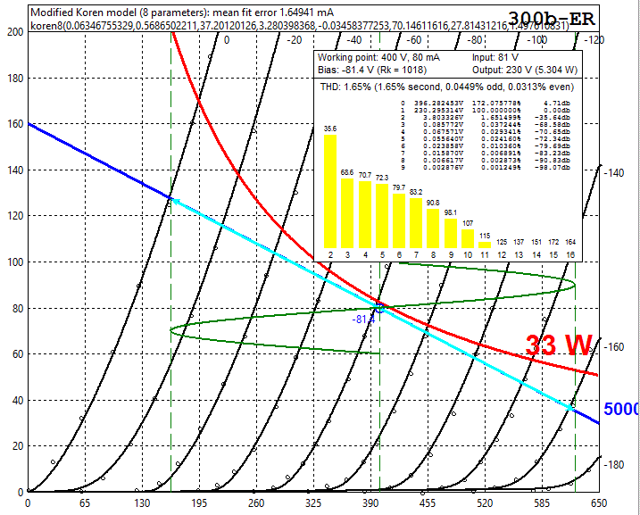

    Apropos Elog 300b så er kurvene her
    http://vinylsavor.de/ER300B_Datasheet.pdf

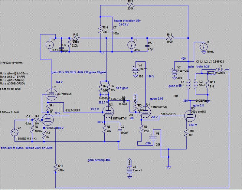

    det gir dette resultatet... Legger merke til at en moderat Anode belasting på 350V/60mA gir max 5watt og 3% forvrengning, mens samme operasjonspunkt med EML 300B gir 6.5 watt og 5.5%THD ,mens 5watt gir4.2%THD..
    Men så var det driver interaksjonen da spm bestemmer totalen... . I min forsterker kanselleres forvrengning mellom driver og utgangsrør. og resulatet med som-bygget--simulering gir. 2.2%forvrengning ved 6.6Watt (stemmer med måling av forsterker !!) med TJ300B,mens samme operasjonspunkt med Elrog 300B gir 3%THD ved 5.5watt.. YMMV. Ergo gir et "bedre mer linjært" rør dårligere resultat, nettopp på grunn av redusert 2harmonisk kansellering..
    Forresten så gir simulering med EML 300B2.2%THD og 7.4Watt i min forsterker.

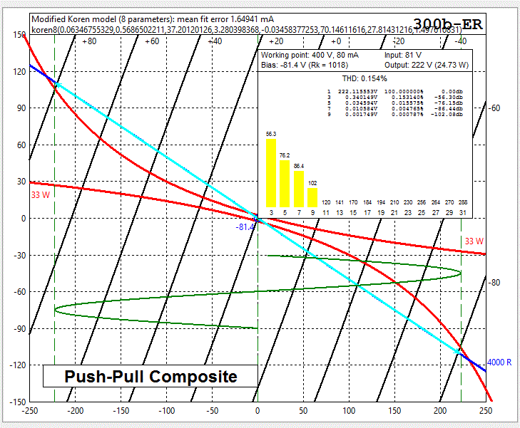

    Hva med push pull?

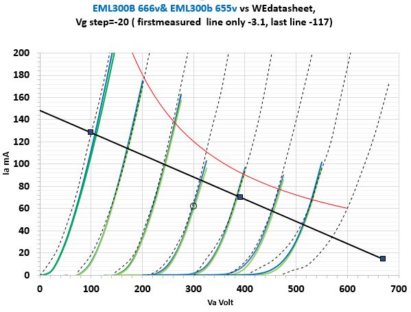

    Tilslutt EML300b for sammenligning
    Takk for plassen og lykke til

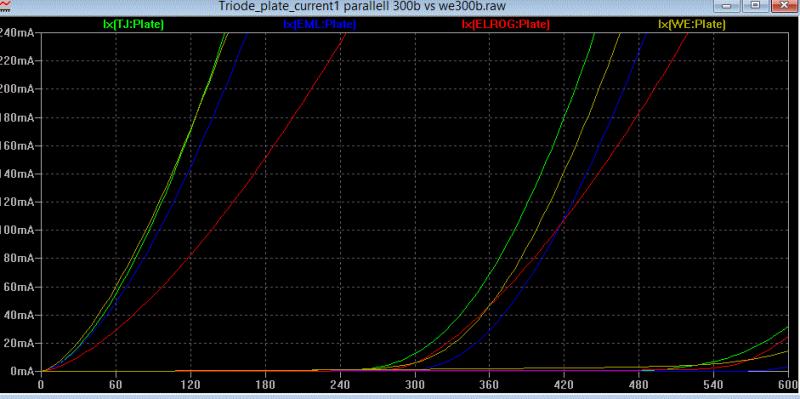

    Sammenigneing mellom kurvene for TJ300B fake mesh,Emission LAB, Elrog , eg WestenElecric ved 0,-80 og -160 grid linjer. Ikke rart det lyder forskjellig, Heldigvis kan jeg justrer bias og tilpasse operasjonspunktet til en viss grad i min forsterker. Tror jeg går for Eission Lab jeg..
    Balle Clorin
    19.06.2012
    12.490
    12.713
    Sammenligning mellom kurvene for TJ300B fake mesh,Emission LAB, Elrog , og WestenElecric ved 0,-80 og -160 grid linjer. Ikke rart det lyder forskjellig, Heldigvis kan jeg justere bias og tilpasse operasjonspunktet til en viss grad i min forsterker. Tror jeg går for Emission Lab jeg..

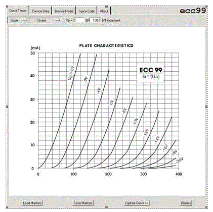

    Jeg vet ikke så mye om det her. Kan ikke du si litt om hvordan du kommer frem til kurvene
    Balle Clorin
    19.06.2012
    12.490
    12.713
    Hei, kurvene mine er laget ved å bruke Andrej Frolovs Curvecaptor. Se post 428. Prikkene er avlesning av publiserte kurver, streken er modellerering basert på Koren 8 faktor modell som gir nær perfekt match. Curvecaptor genererer så LTspice modeller, som jeg legger inn på LTSpice IV. Så plotter jeg et parameterplot. Duncans amp pages har tube modeler og symboler som trengs for å bruke LtSpice for rørsimuleringer. Google LTspice tube models, Yahoo har en egen gruppe ang dette.
    http://sourceforge.net/projects/curvecaptor/
    HOW TO BUILD YOUR OWN TRIODE SPICE MODEL
    by Alex Kenis
    This will walk you step-by-step through how to build up tour own triode spice model from the data sheets, and how to test it. There are other methods, but this is how I do it using the resources that I have.
    Here is a list of what you need to set up before we can get started:
    - A data sheet of a tube with the charactaristic curves and capacitances
    http://tdsl.duncanamps.com/tubesearch.php
    http://www.mif.pg.gda.pl/homepages/frank/vs.html
    - An image capture program (screenshots are built into XP and OSX)
    - A simple, decent image editing program with layers (Photoshop, Graphic Converter, etc)
    - Circuitmaker or some other SPICE simulator
    - Andrei Frolov's CurveCaptor program (free... XP, OSX or source code that you can compile on any other OS)
    http://sourceforge.net/project/showfiles.php?group_id=138442
    - ActiveState Tcl/Tk (free: OSX, XP, Linux) or another Tcl
    http://www.activestate.com/store/productdetail.aspx?prdGuid= f0cd6399-fefb-466e-ba17-220dcd6f4078
    Jeg brukte denne over
    OK, you need to pull up the data sheet and take a screen shot of the charactaristic curves.
    Take a screenshot of the curves (use GRAB in OSX and push 'cntrl-apple-A' and highlight the area you want to copy) and edit the image to about 800x600 size or so. Or copy the data sheet to an image editor and crop the selection to the curves.
    I am not going to walk through how to use image editors, but if you are running OSX, Imagewell (
    http://xtralean.com/download/imagewell.dmg) will let you paste the image from your clipboard and save it in whatever size and image format you want.
    Curvecapron krever at snapshot av kurvene lagres som GIF fil
    Save the image as a gif to your desktop somewhere.
    Now, open up Curvecaptor. IF you installed Tcl correctly, the icon should look like a little black frog. When you open it, it will ask you to open an image file. Choose the gif that you just made and it should load up in the window.
    Now we have to calibrate CruveCaptor to the grid. The program will default to "Vp Axis" first, so set "[V] Incriment" to the small grid lines and place a marker on each. The program will automatically advance data point, but you should look up at the window and make sure you are in the right spot.

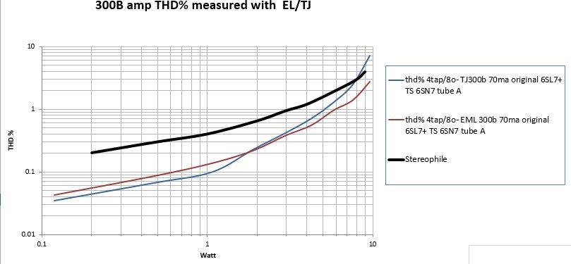

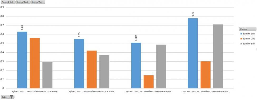

    og slik måler det med ulik hvilestrøm på Emission Labs 300B 4.5Watt på 8ohm last koblet på 4ohms tappene
    26.395
    32.288
    Hmm, takk for at du deler. Dette var interessant balleC. Som du sier, ikke rart lyden blir forskjellig.

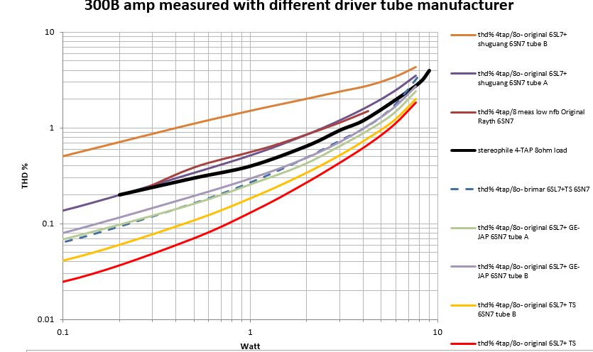

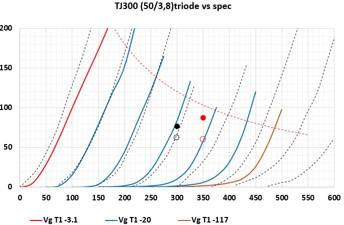

    Og hva betyr så utgangsrøret?? Målinger med TJ Full Music"mesh" 300b og Emission Labs 300B.
    Balle Clorin
    19.06.2012
    12.490
    12.713

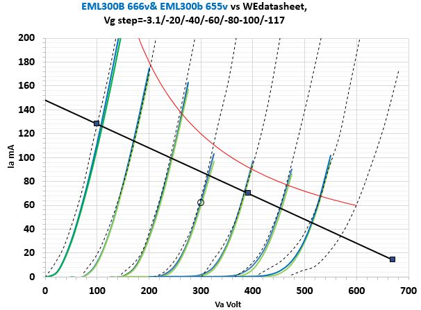

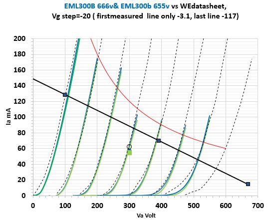

    Et par Emission labs 300B sammenlignet med Western electric 300B datablad kurver.
    Stort bedre enn dette kan det ikke gjøres. Gratulerer Emission Labs
    og et rør fra Kina TJ full Music 300B/n (punched "mesh"plate)

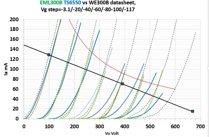

    så en sammenligning mellom 300B og triodekobler Tung-Sol 6550 ( KT 120 har så og si identiske kurven men litt mere 300B-knekk ved lave strøm)
    Fra dette kan man se at 300B vil forvrenge mindre i bassen enn 6550/KT120 fra Tungsol i triodekobling
