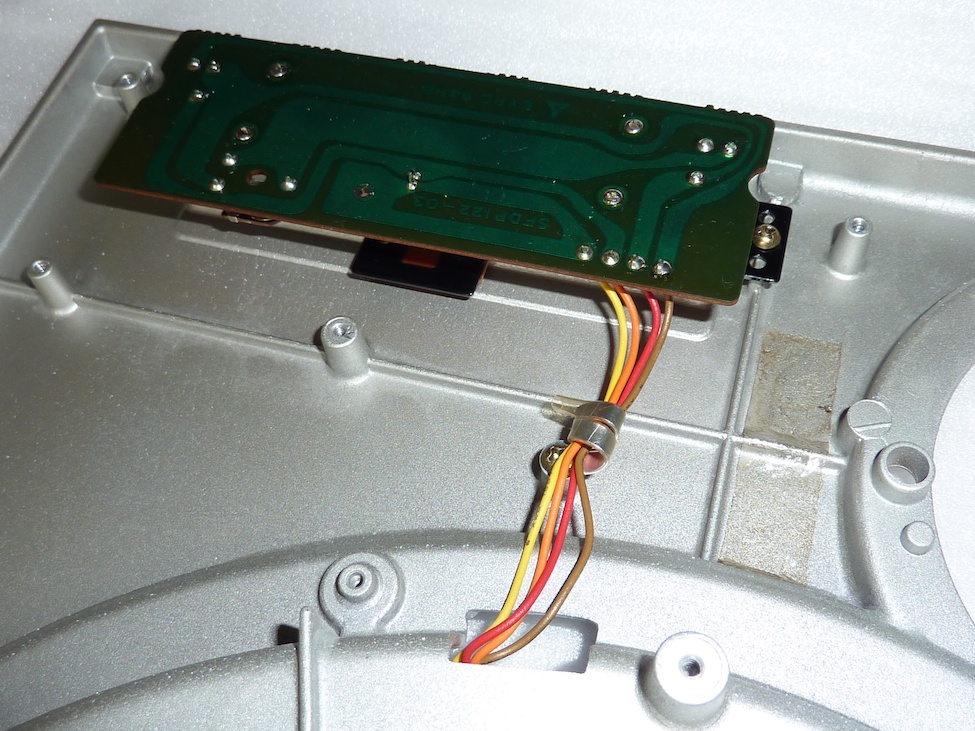

    Her er den gamle og den nye pitc faderen. Den nye nederst i bildet. Som du ser er det forskjell i plasseringen på beina på dem, den nye passer ikke i printplata til fader-modulen. Og som nevnt, den nye har også helt forskjellig pin-out. Så her har vi en av forskjellene mellom gammel og nyere årgang SL1200MK2.
    Jeg har dermed en splitter ny og ubrukt fader liggende...

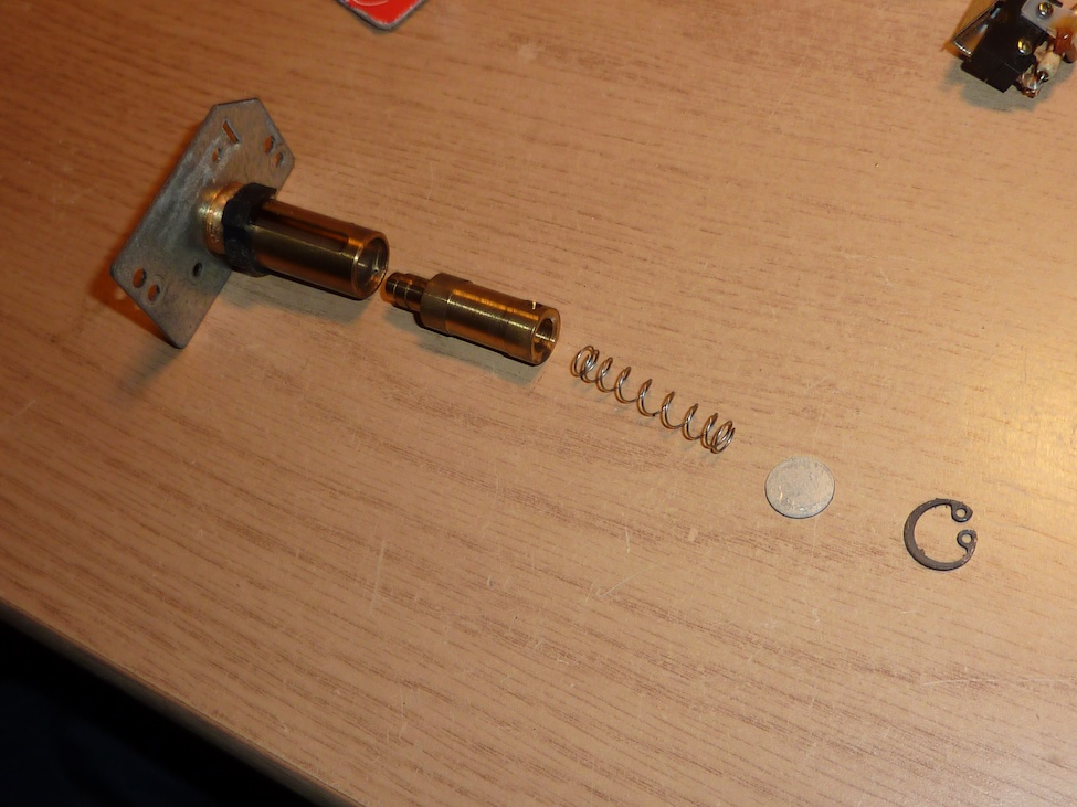

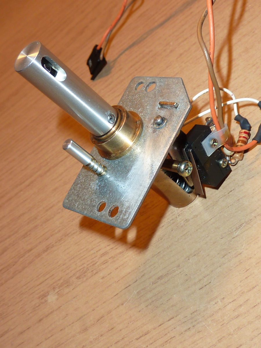

    Operating panel assembly, eller hva man skal kalle den. Delene reingjorte og klare for montering. Jeg lodda ut start/stopp switchen for å komme til å rense printplata skikkelig under den. Var mye gørr under der.
    Ny grease påført for on/off switch cam ball og cam spring.
    Delene satt sammen...
    ...and ready to go.

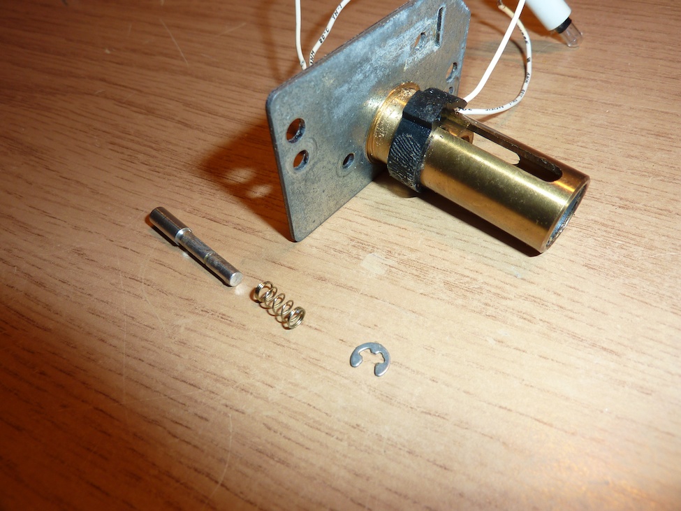

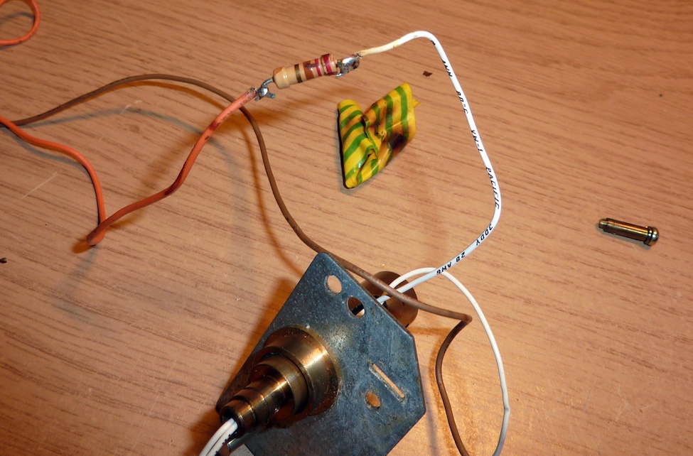

    Stylus Illuminator (popup light) neste. Demonterte uniten i molekyler for reingjøring, og innkorting av lange ledninger etter tidligere lampebytte.
    Inni den svidde "jordingstapen" var det en motstand på 220 Ohm. Med andre ord tilpassning fra 20Vdc til lyspæren som sikkert er 12Vdc. Jeg valgte ganske enkelt å beholde både motstand og pære, det får være slik til pæren ryker.
    Finmekanikk og fjærer...
    Ferdig sammensatt igjen. Ble litt renere og litt ryddigere.

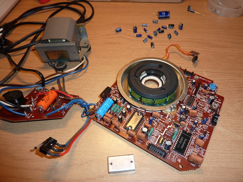

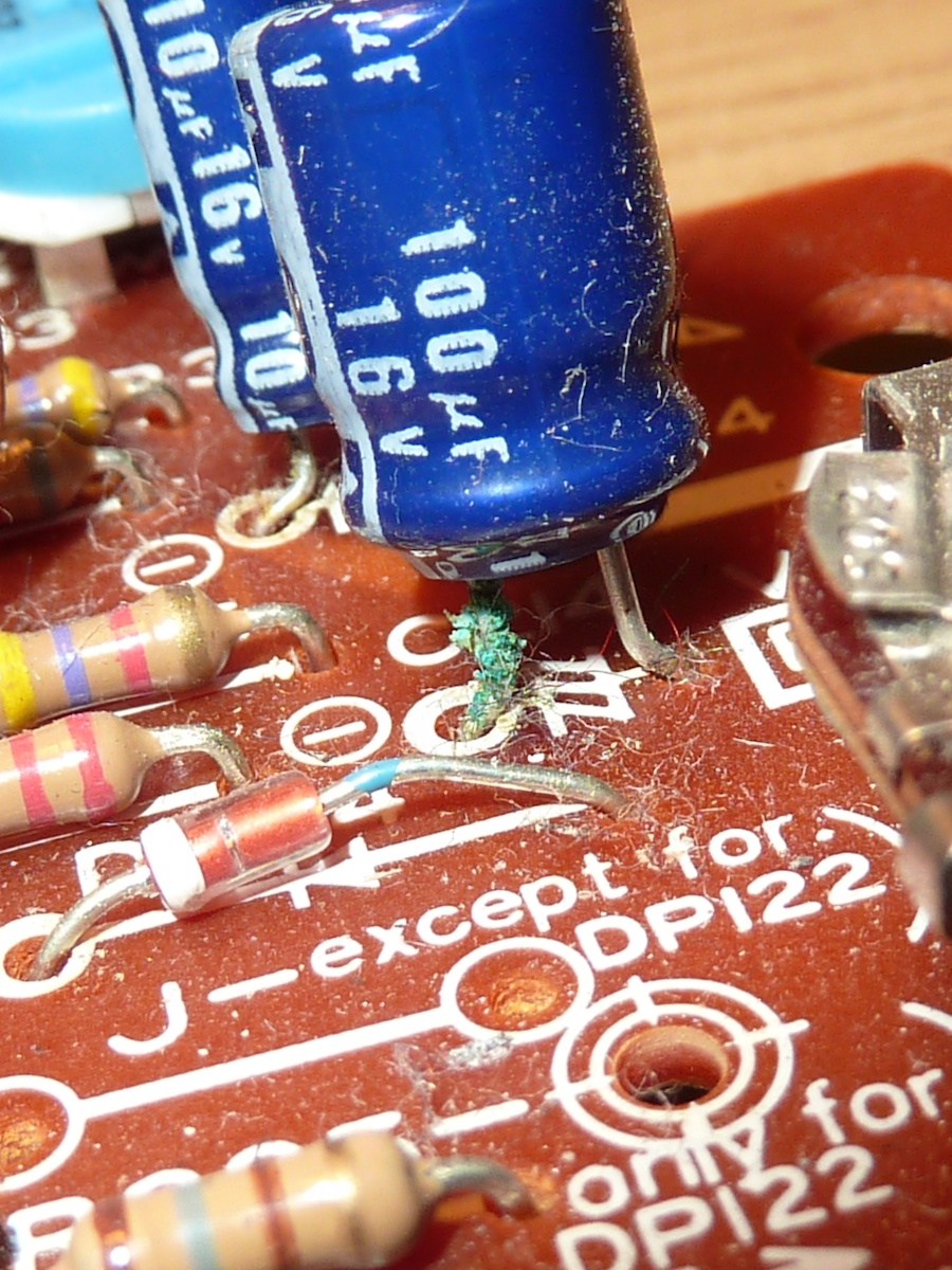

    Fant at minus-beinet på flere av elektrolyttkondisene på main board var tildels mye eiret. En snodig sak. Ingen eir ellers å se. Kan tenkes at det var en aldri så liten lekkasje på de eirede kondensatorene.
    Jeg bytta likegodt alle elektrolyttene når jeg først var i gang.

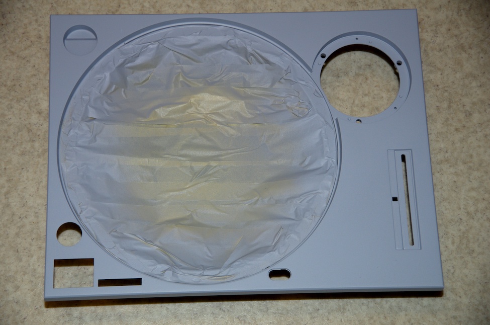

    Da var det tid for lakk. Jeg hadde i utgangspunktet ikke lyst å gjøre dette selv, ville helst ha en proff-finish. Men kostnaden for lakkjobben synes jeg ble for høy hos den lokale proffen.
    Jeg hadde dessuten et mål om at kostnaden med å sette i stand spilleren skulle holdes lavere enn prisen for et godt holdt eksemplar på brukten, ellers ville det egentlig ha lite for seg.
    Dermed gikk jeg for å lakke selv. Kjøpte Dupli Color (autocolor) spraylakk, klarlakk og grunning på Mekk. Gikk for fargen de hadde inne som var nærmest den originale, men på den gylne siden av alternativene. Bildene lyver litt, den er ikke fullt så gullfarget som bildene gir inntrykk av. Nå i ettertid tror jeg kanskje jeg hadde likt et bittelitt mere sølvfarget alternativ bedre :rolleyes:.
    Grunning påført:
    Jeg sprayet mange tynne strøk og mellomslipte (våtslip) med fint sandpapir mellom hvert strøk, både for grunning, farge og klarlakk, for å fjerne støvkorn og "nupper" i lakken. Til slutte våtslipte jeg forsiktig siste klarlakkstrøket med 1200 papir, og polerte opp til passelig glans med vanlig bilvoks.

    Veldig smart, Robin! Eir betyr som oftest lekkasjer ett eller anne sted- hvilke merker har du satt inn? Tror den der blir fin, jeg- mangler bare de originale logoene som vel også ligger under lakken? Har du huka et originalt støvdeksel uten riper? Var den der min, ville jeg dog ha gitt den en litt uvanlig profflakkering..som fex en bronsefarge..eller original hvit Lexus LFA-lakk. Liker ikke Toyotaer i det hele tatt, men lakkere, det kan de..
    ROS
    04.12.2005
    262
    377
    De originale logoene forsvant da jeg matta ned originallakken. Har ikke satt på nye, og har vel ikke leita så mye etter logoer heller. Finnes det å få kjøpt?
    Kondisene er en blanding av forskjellige merker, noen hadde jeg liggende, men mesteparten er kjøpt fra Elfa. Jeg har ikke vært "merketro" her.

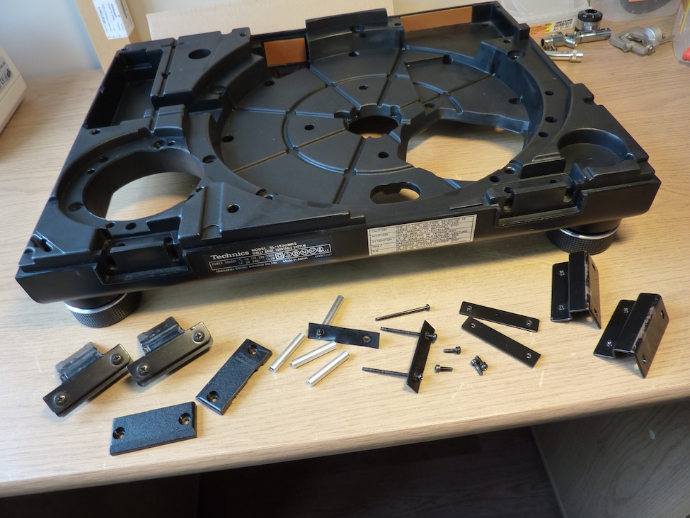

    Gummibasen måtte skures ganske kraftig for å få bort diverse inngrodd skitt og malingsstriper på den ene siden, samt at jeg brukte fint sandpapir for å pusse ned opprevne kanter i et "skrubbsår". Etter dette så gummien ganske matt og trasig ut.
    Jeg brukte Relekta SIL Grease (blank silikongrease) til gummifornying, gnikka godt inn og tørka av. Ble meget godt resultat.
    Før skuring
    Litt dårlig bilde, ferdig reingjort og shinet med SIL Grease
    Basen ser helt fin ut. Prøvemontering av føtter og toppchassis...

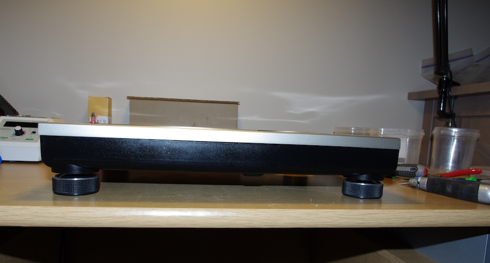

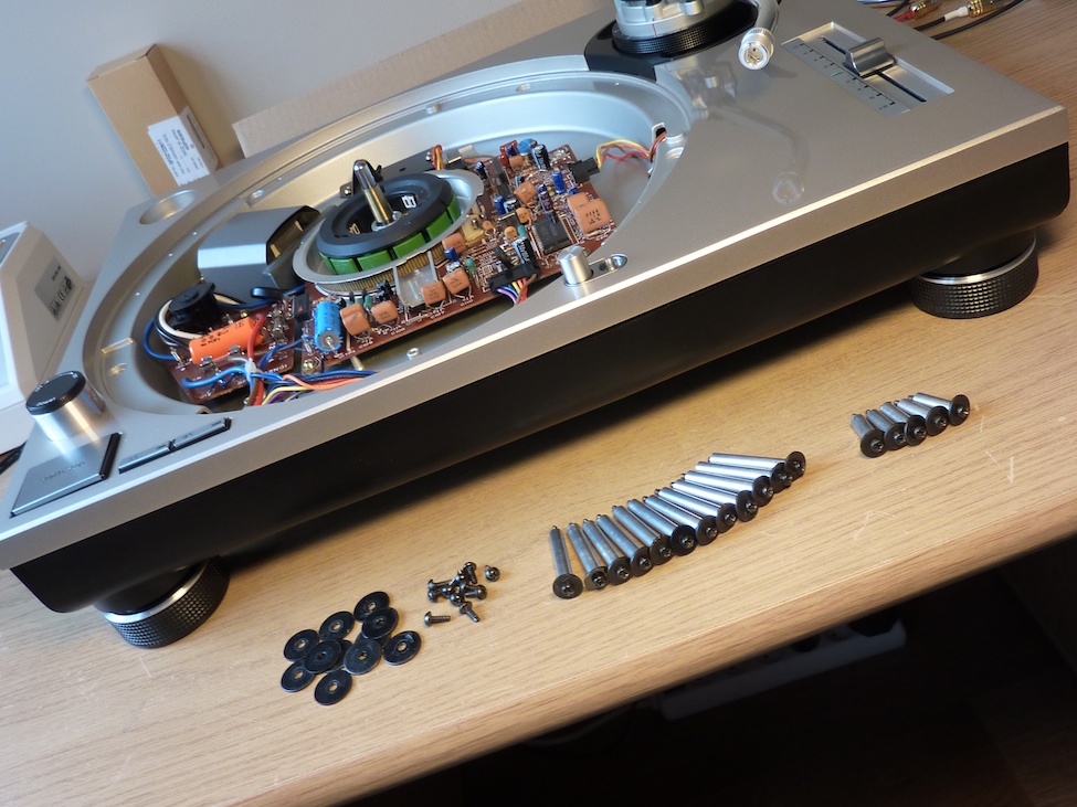

    Base og topp chassis skrues sammen med et høyt antall skruer.
