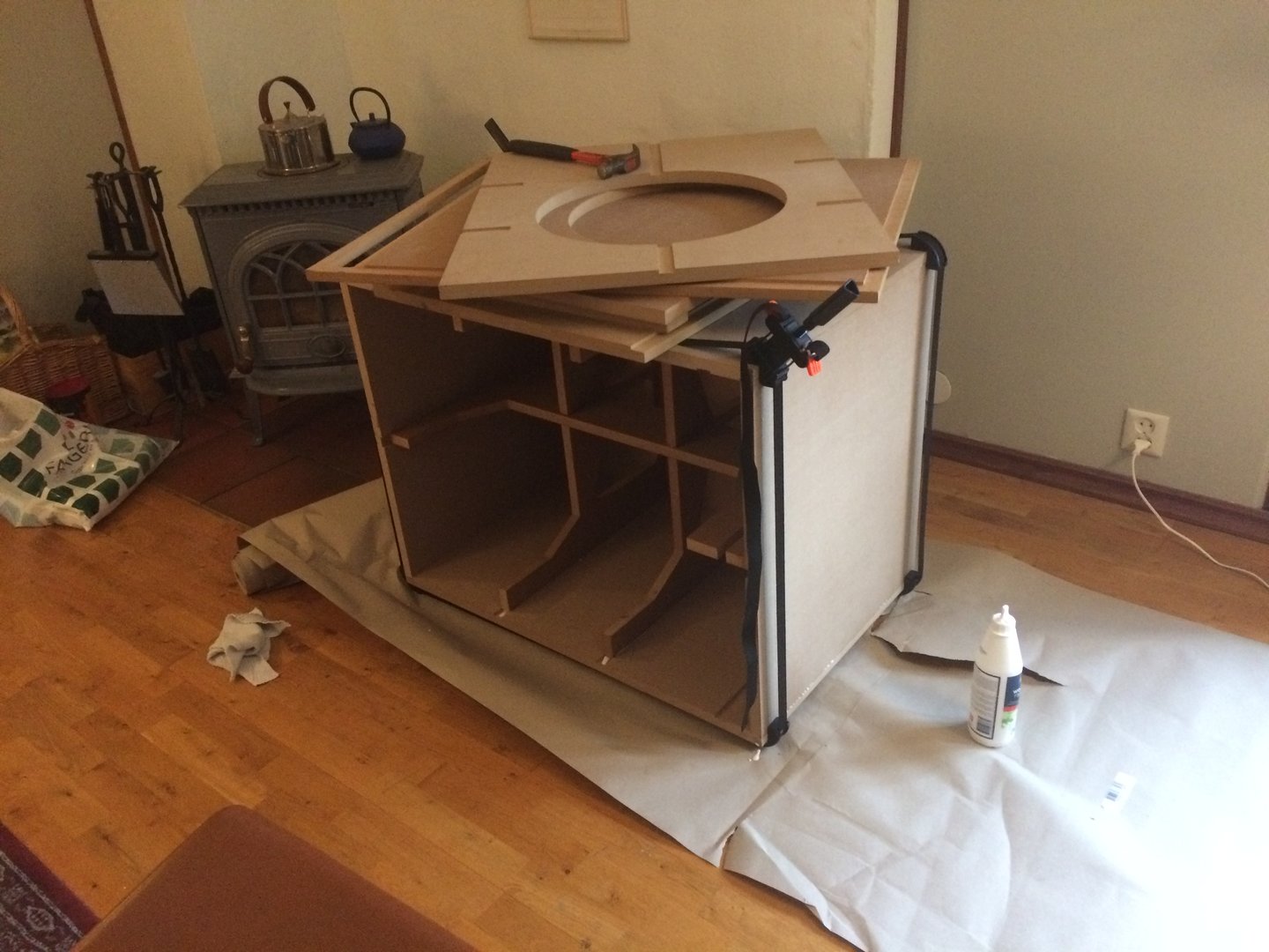

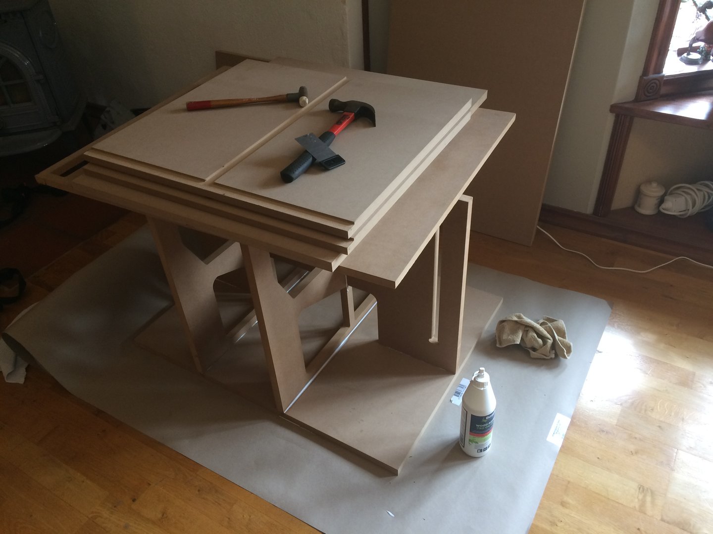

    Jeg er ikke rett aktiv ved at poste i min egen tråd. Men er nu i gang med et eksperimet at supplere bassen i mine Altec A5. Det blir 2 JBL 2242H i egnede kasser som skal prøve sig. Men først må man ha kasser.

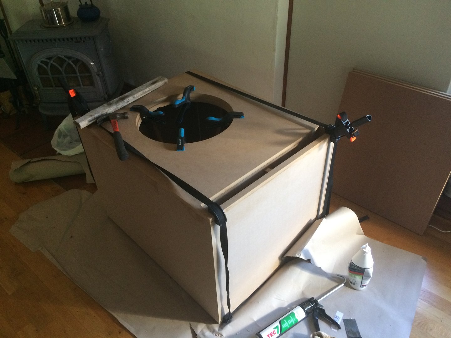

    En av to nesten klar for maling. Ca 350l forholdsvis beskeden sak i forhold til VOT kassene

    Ting tar tid, første strøk på den ene bassboksen ferdig.

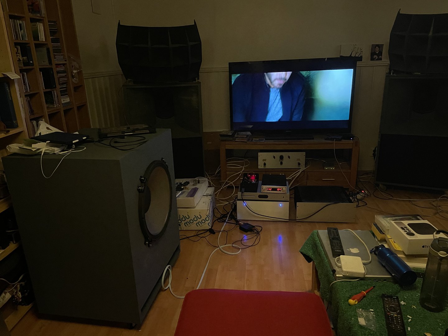

    Jeg og sønnen fikk bakset det ene kabinett ned i kjelleren. Selvom 18” basserne ikke var montert var det på grensen at vi fikk det til pga vekten og utformningen. Hvis de ikke fungerer i oppsettet må de brennes in situ :)

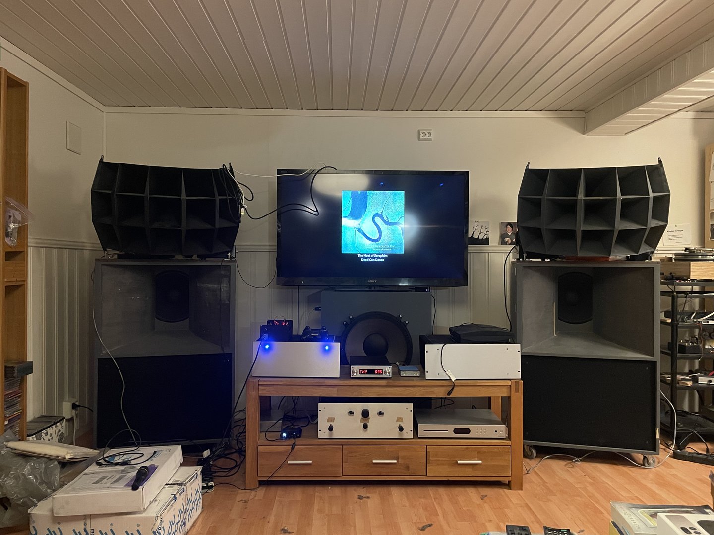

    Provisorisk oppkopling av den ene bass er lovende. 60hz deling 48db via minidsp og nc400, 6db boost ved 25hz og skarpt 48db cutt ved 20hz. Lyder ikke helt galt. Bassene skal inn bak vottene eller mellem dem under tv.

    Bass kopler fint til og oppstår naturlig i rummet. Spiller med full styrke ned til 20hz på kino materiale. Men må kople inn en forforsterker, minidsp stjeler en del gain, så passiv forforsterker er ikke tilstrekkelig. Må og lære at bruke REW så jeg kan bedre bekymre meg over alle de problemer jeg ikke hører :)

    Etter at ha justert lidt frem og tilbake på minidsp og langt fra ferdig med den øvelse. Så er jeg nok mest imponert over at jeg nu med god fylde i bassen spiller på vesentlig lavere volum end før. Føler jeg får allt med på lavere volum. Med en 18” i mono opp til 80hz ser det ikke ut til at jeg har store problemer med rum og bass, lidt dropout på 50hz thats it. Har bestillt en minidsp til så jeg kan kople mine JBL 075 bulletter op på ca 8k Hz med steile filtre. Minidsp 2x4 spiller bedre end forvented og simpelt at bruke.
