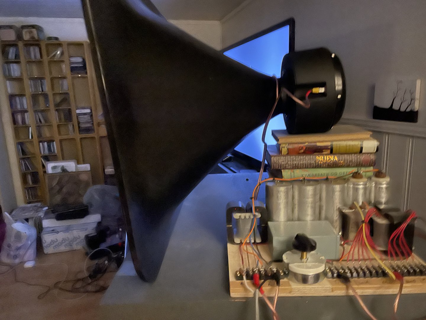

    Annars hlakkar mig til að prófa Celestion axi, eru meira smooth en Altec CDarnir mínir.
    Þarf að komast í góðan borturn til að bora ny göt á 2” adapterana, þeir eru gerðir fyrir tré multicell kopíur og er lengra milli boltanna. Ég gæti svosem prófað að setja þetta saman með nokkrum trésmíðaþvingum með kork eða leður pakkningar á milli.

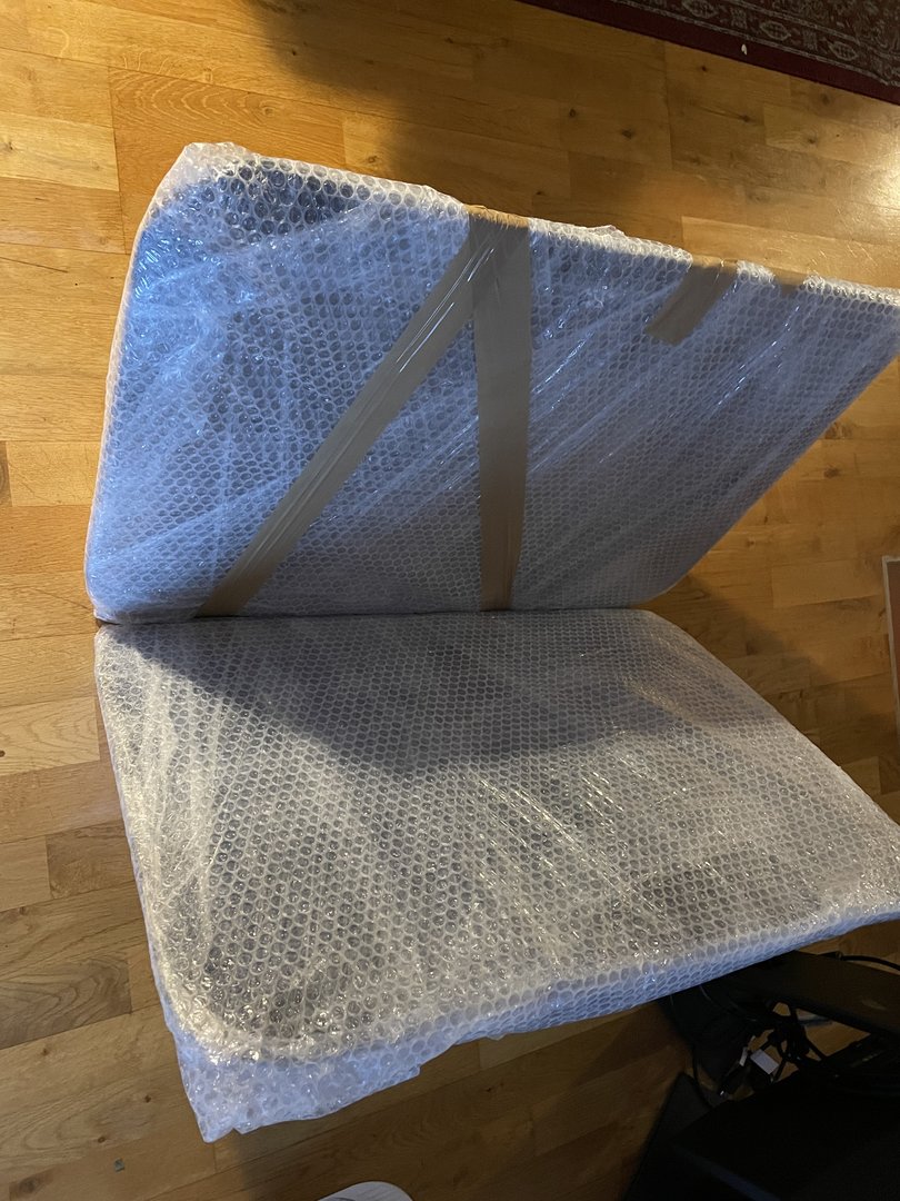

    Da er et par SEOS 30 i hus. Kun delvist utpakket. Noe mindre end mine altec 1505 horn .
    Disse skal testes med axi2050 og Altec 515 i Vott (828) kabinetter. Skal på et tidspunkt avstive mine 828 kabinetter lidt bedre, fixe bruksmerker og male, men er ellers rett tilfreds med dem, de har all den dynamikk og slagkraft man kan ønske seg. Subb hjelper i den dype ende, men jeg mener Altec ingeniørene har gjort det godt i sin tid. Kan godt spille via se 300B og små klasse A forstærkere, men hvis man liker elektronisk musikk spiller de også fandenivolsk med 4-500 watt kl D.
    Hvis jeg gad slepe dem opp fra kjelleren og ut på veradaen, ville jeg hurtig bli upopulær hos noen av naboene :)

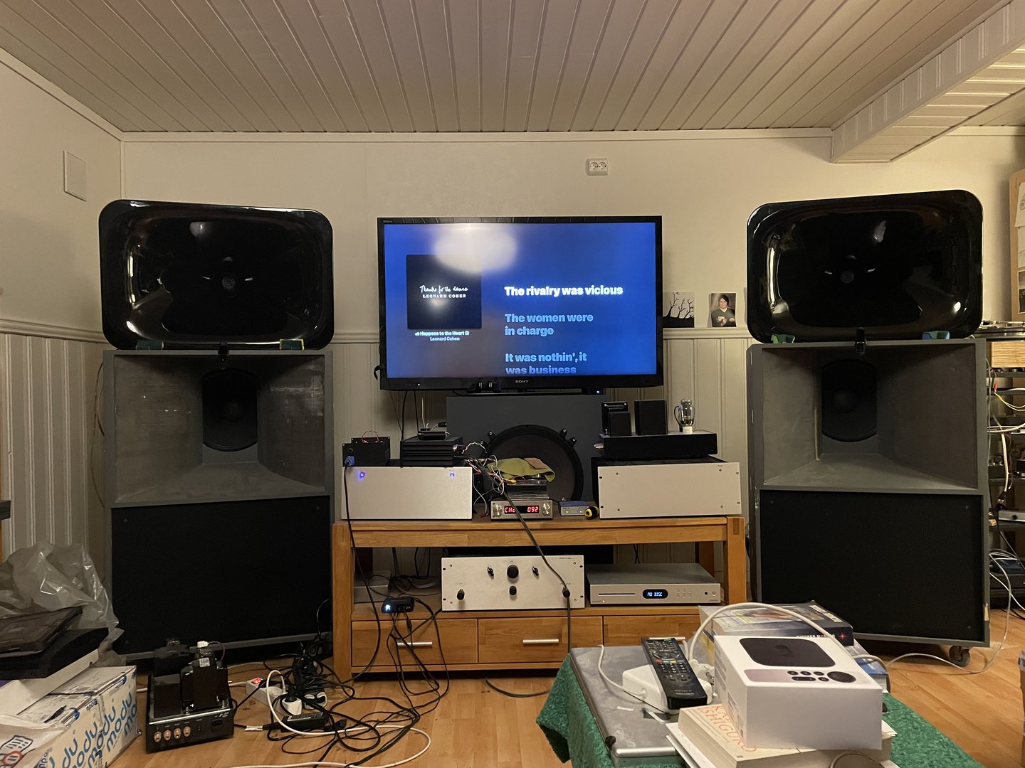

    Umiddelbart mere smooth og lettflydende/avslappet. Har ikke gjort noe med deling, bruker fortsatt Autoformer delefilteret. Samme nivå justering som 299-8a med russiske pappmembraner. Time vill tell. Celestion axi2050 i SEOS 30 på VOTene.

    Sub 70hz 12db, VOT full range på Werners xover. VOT -5db i forhold til sub, ingen eq annet end suck-out på -6db,q 1.9 ved VOT fronthorn 250Hz resonance. Heawy smoothing til at se trend. Målt i lyttepos. Lyder bedre end det ser ut :)

    Ser at SEOS hornene interagerer meget annerledes med rommet en Altec 1505 multicellers horn. Men lyder klarere og mer detaljert men samtidig avslappet. Kan ikke høre overgangen fra SEOS til VOT front horn, sømløst.

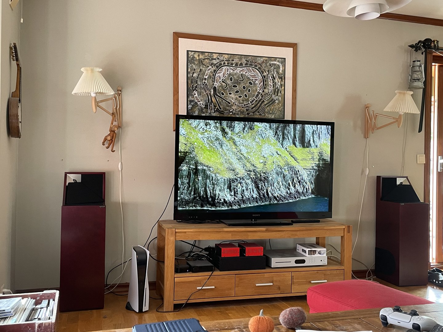

    Nu når hornene er midlertidig pakked vekk i boden(ne), pga at min kjellerstue brukes til andre formål for tiden, måtte jeg oppgradere stuelyden. Manglede lidt mer bass spesielt til film. Disse var på demosalg og selvom jeg elsker horn har jeg altid været svak for ortho akustiske kreasjoner. Så Larsen 8.2 avløste mine modifiserede veggmonterede Carlsson OA-51LE2. Lyder glimrende med ICEPower. IMG_3321.jpeg

    Crocodile dreaming må flyttes lidt opp eller tv lidt ned.
