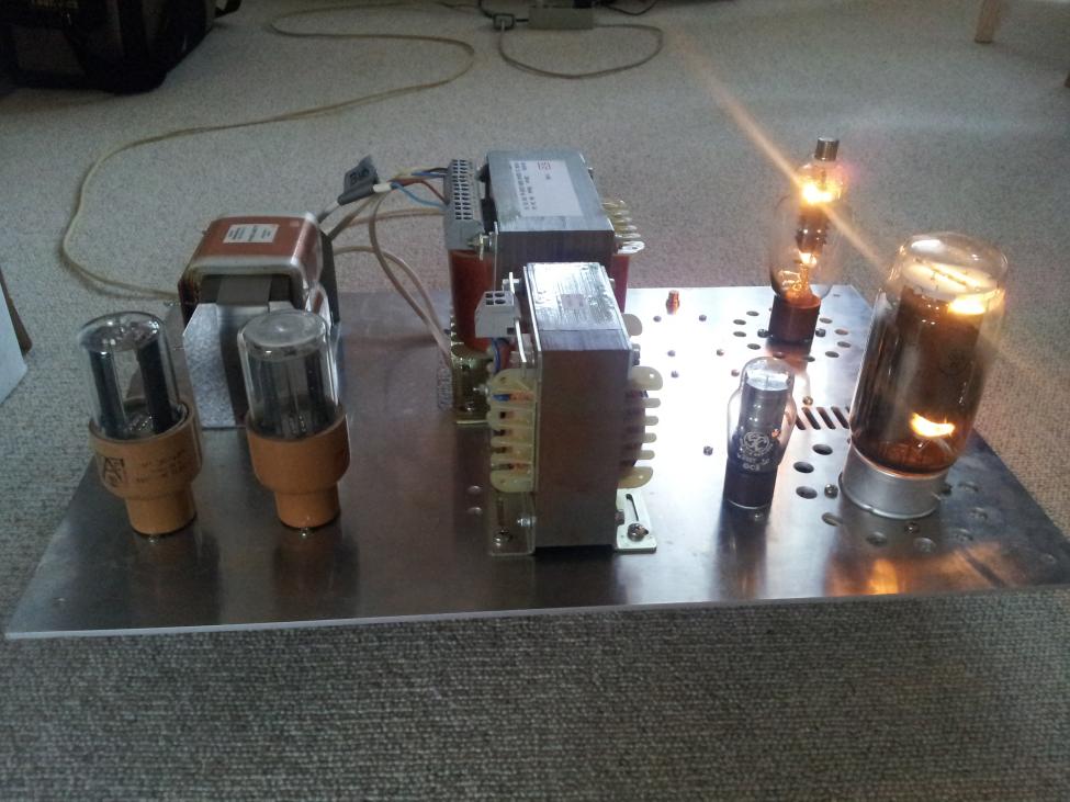

    Gm70 er en godmodig gigant
    Mine monoblokke er forsynet med 1250-0-1250vac og trods parallelkoblede 5R4 ender jeg op med bare 980vdc efter LCLC
    Driveren er en 812A og pga IT koblingen som ikke magter at svinge GM70 i A2 må jeg nøjes med 28 watt
    Vis vedlegget 175690
