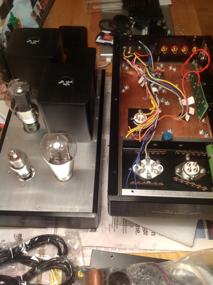

    Her er kittene klare til første undersøkelse og selvfølgelig prøvefitting av rør :)
    Større en jeg ventede. Kraftige og allikevel elegante kabinetter.

    Har bygget lidt i dag. Dette er ikke lige ud av landeveien. Upresis veiledning samt impulsiv Bygger. ;)
    Ikke aller billeder av samme byggesett i veiledning. Tentlabs er også en ekstra, måtte bore noen huller. Men med lidt googling, passende tankevirksomheten samt sund skepsis til manual .. Skrider det fremad. Nummer to får ryddigere ledningsføring :)

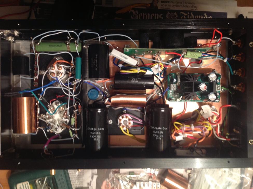

    Troubleshooting.
    Jeg mangler noe assistanse fra mer erfarne en meg.
    Tændte først uten rør. Glød på ensretter og 310 er ok. Ensretter med lidt over 800 volt over pin 4 og 6 (274b), ok sålangt.
    Satte rør i. Gammel høyttaler på utgang (4 ohm bilhøyttaler). Kortsluttet indgang.
    Tændte på. Konstant men lavt brum i høyttaler. Tentlab forsyner 300b med ca 5v - ok. 310a (pin 2) anode til jord - 223v ( lidt i overkant men svarer til 1k8 på catode i stedet for 1k2ohm som giver ca 180v) men sandsynligvis ok.
    Problem kommer når jeg måler 300b. Adode til jord kun 184v (i steden for 420v DC). Mellem anode og catode (pin 2 og 1), også 184v burde være 360v. Over catode resistor ( ca 900k ) kun ca 40v burde være 70v.
    Har tracet alle forbindelser frem og tilbake spesielt vedr 300b ( samt byttet rør) men kan ikke finde feil.
    Kan nogen hjælpe mig med videre troubleshooting?

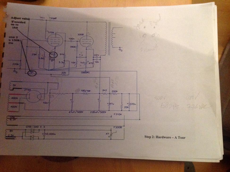

    Ja, dette er alt for lav spenning. Burde ligget rundt 400 Volt minimum.
    DIY HiFi Supply Lux 91 Mono Max
    Ut fra dette skjemaet ( nederst ) bruker denne 400V ac inn på likeretter, men dette er vel en spesialutgave. Uansett bør du sjekke spenningsforsyningen.

    Takk BerntJ. Sover på det. Kan ikke finde feilen. Har tegnet stor del av kredsløbet opp fra de forbindelser som jeg har lavet. Det passer med det medfølgende diagram i manualen. Hvis jeg piller rørene ut så har jeg over 800v over pinnene på likeretterrøret. 300b sokkel er en teflonsokkel med trange kobber foringer så man kan ikke vende det forkert. Har prøvet at bytte alle rørene, heller ikke til nytte.
    Har også sjekket alle lodninger med ohmmmeter, finder ikke noget forkert.
    Choken er vel kun en simpel spole, der kan ikke være meget galt.
    Kan være en defekt komponent, men har alligevel mere tro på at der er et eller andet som jeg overser.

    Jeg har sett meget nøye på supplysiden og der er en 10uf kondensator før choke. Supply printet var på plass i forsterkeren når jeg fikk den med choke montert til print (2 ledninger).
    Dette print var sikkert brukt til flere konstruksjoner hos DIYHiFi. Instruksjon er mangelfuld på dette område, men siger at choke forbindes til ensretter sammen med det ene ben av 10uf condensator (så jeg av-loddede den ene chokeforbindelse fra printpl.)- den anden side av choke er forbundet til printpladen og neste komponent i serie er 180ohm.
    Hvis mand ikke løsner den ene side av choke fra print og kopler til ensretter og kun tar en ledning fra print til ensretter så ville 180k resistor være parallelt over choke (som i forhold til diagram er forkert) i stedet for serielt etter choke som på diagram.

    180kohm lyder som størrelsen på en bleedermodstand,altså koblet parallelt med kondensatoren.
    I almindelige CLC psu har en seriemodstand (i dette tilfælde 180 ohm) efter en choke ingen fornuftig funktion,medmindre man ønsker at reducere spændingen drastisk!

    Her er kredsløbet. Der er for lidt strøm allerede før choke. Et eller andet jord problem eller defekt 10uf?
