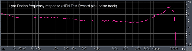

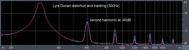

    Hvorfor er det forskjeller på platespillerpickuper, og hørbare? Har du skikkelige målinger som viser helt klart at det kan være hørbart?
    40.697
    44.582
    Ja. En pickup er en elektromagnetisk transducer med mekaniske komponenter som beveger seg i magnetfelt, komplett med ulineære fjærkarakteristikker og dempningskoeffisienter. Her er frekvensgangen og forvrengningen i en Lyra Dorian, for eksempel. Den får god omtale i Rudi's pickupliste i kategori 4, "nøytral men med f.eks en karakter som heller mot det varme":
    Lyra Dorian phono cartridge (English)
    +7 dB ved 15 kHz er omtrent som en forhåndsinnstilt equalizer for middelaldrende menn med tiltagende hørselstap, og 1 dB cut i presensområdet sammen med 2-3 dB boost i bassen er heller ikke helt uvesentlig som eq-profil. Andreharmoniske ved -40 dB er også godt over grensen for hva jeg anser som hørbart. Det tilsvarer ca 1 % forvrengning. 1 % andreharmonisk forvrengning i grunntoneområdet er omtrent som en bra høyttaler med litt "varm" lyd. Gode forsterkere bør ha alle forvrengningsprodukter under -80 dB, gjerne lavere.
    Når det gjelder høyttalerkabler diskuterer vi oppad vegger og nedad stolper om forskjeller mindre enn 0,1 dB kan tenkes å være hørbare, og forvrengningsprodukter i kabler ligger godt under -140 dB om de i det hele tatt eksisterer.
    Min tommelfingerregel er at avvik i frekvensgang mindre enn 0,1 dB og forvrengningsprodukter under -100 dB ikke er noe å bry seg om. Målbart, javisst, men neppe hørbart under noen realistiske omstendigheter. Det skader faktisk ikke å ha en viss idé om hva som er stort og smått her.
    Vis vedlegget 228083
    Vis vedlegget 228084
    +7 dB ved 15 kHz er omtrent som en forhåndsinnstilt equalizer for middelaldrende menn med tiltagende hørselstap. Andreharmoniske ved -40 dB er også godt over grensen for hva jeg anser som hørbart. Det tilsvarer ca 1 % forvrengning. Gode forsterkere bør ha alle forvrengningsprodukter under -80 dB. 1 % andreharmonisk forvrengning i grunntoneområdet er omtrent som en bra høyttaler med litt "varm" lyd.
    Med kabler diskuterer vi oppad vegger og nedad stolper om forskjeller mindre enn 0,1 dB kan tenkes å være hørbare, og forvrengningsprodukter oppstår ikke i kabler (godt under -140 dB, minst).

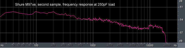

    Ja, du gjør det. :)
    Men du får nøye deg med spor fra samme test-LP (Hifi News Test Record). Her er en Shure M97xE målt på samme måte som Lyraen:
    Ganske jevn helling nedover, nesten uten peak i diskanten. Ulik skala fra Lyraen, men det skulle ikke forundre meg om noen synes den der låter "mørk" og "lukket" der Lyraen låter "luftig" og "åpen". Der Lyra har +7 dB boost ved 15 kHz har denne 2-3 dB cut i stedet (sammenlignet med mellomtonen). Det er 10 dB forskjell mellom Lyra og Shure ved 15 kHz. Hørbart? You bet.

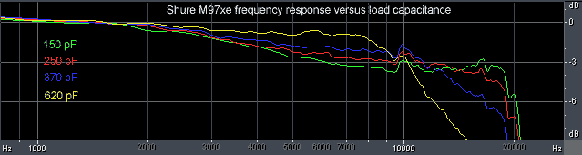

    Dette er en moving magnet, så kapasitansen i kabelen eller i RIAA-trinnet kan påvirke frekvensgangen i hørbar grad:
    Overføringen mellom en MM pickup og et RIAA-trinn er er ett av de stedene i anlegget hvor det kan oppstå hørbare forskjeller mellom kabler med ulik kapasitans, som Hi-Fi akustikk også skriver. Det skjer derimot ikke med MC-pickuper, på grunn av den mye lavere induktansen i disse som ikke skaper den samme elektriske resonansen i kabel og RIAA-trinn. En MC har i stedet en mer markert mekanisk resonans.
    Shure M97xE phono cartridge - [English]
    Vis meg gjerne tilsvarende grafer med 10 dB forskjell mellom to høyttalerkabler. ;)
    Vis vedlegget 228114
    Ganske jevn helling nedover, nesten uten peak i diskanten. Ulik skala fra Lyraen, men det skulle ikke forundre meg om den der låter "mørk" og "lukket" der Lyraen låter "luftig" og "åpen". Der Lyra har +7 dB boost ved 15 kHz har denne 2-3 dB cut i stedet (sammenlignet med mellomtonen). Det er 10 dB forskjell mellom Lyra og Shure. Hørbart? You bet.
    Vis vedlegget 228115
    Mellom en MM pickup og et RIAA-trinn er er ett av de stedene i anlegget hvor det kan oppstå hørbare forskjeller mellom kabler med ulik kapasitans. Det skjer derimot ikke med MC-pickuper, av diverse tekniske grunner.
