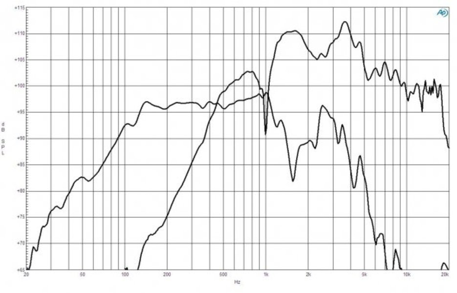

    Bransjeaktører er mer enn velkomne her med råd og tips !!!
    https://www.eighteensound.it/en/products/coaxial/15-0/8/15NCX750H
    Kun som et eksempel.

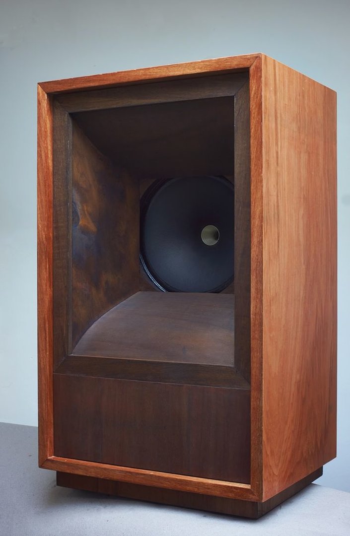

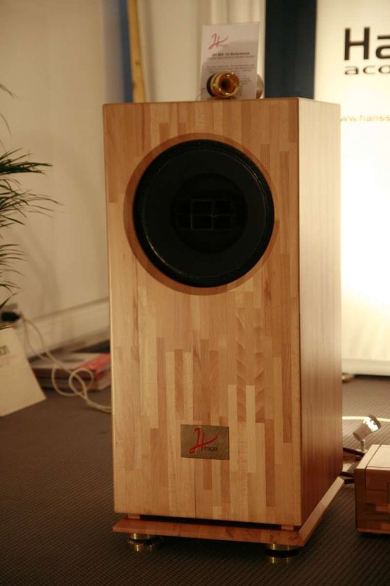

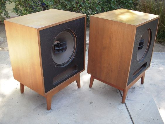

    Hadde Tannoy Arden før, og syns det var et format som passet bra til 15" coaxial drivere. Burde være overkommelig å bygge lignende kabinetter for noen som kan det?

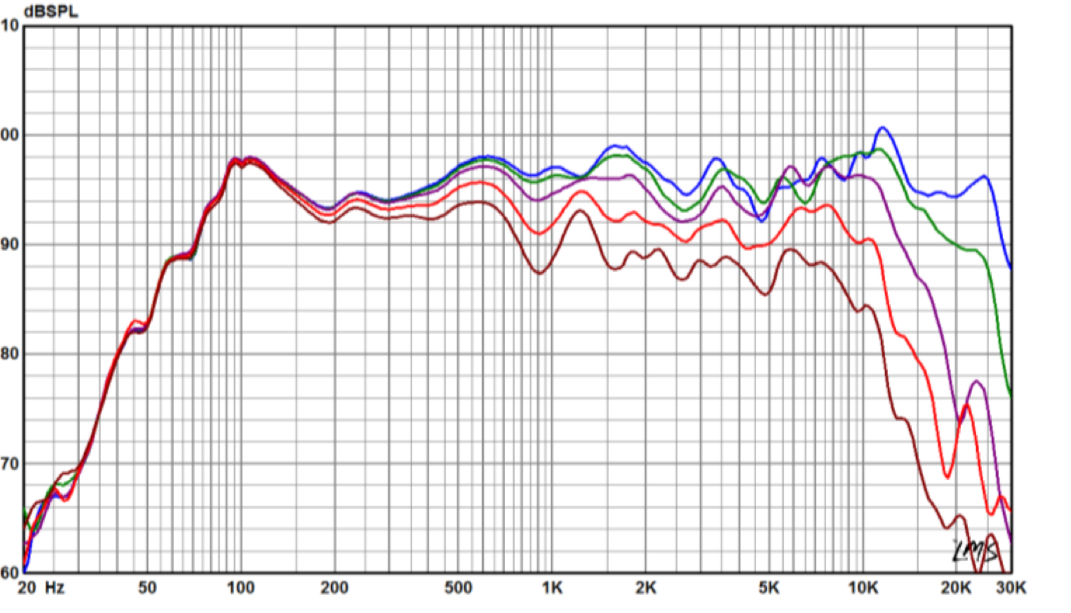

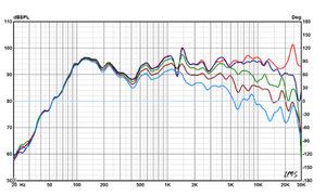

    Denne har veldig bra spins: Ascendo CCRM15 Beryllium Scroll ned på siden for å se måling.
    Da jeg så hvor bra de hadde fått til denne begynte jeg å fundere på hvilket element de hadde brukt. Trodde først det var Radian, siden det er 90 grader og Beryllium. Men ser på bildet at bl.a kantopphenget er annerledes. Uansett kan sikkert Radian være et godt alternativ for selvbygg. De selger også ferdige passive filtre, om det er interessant.

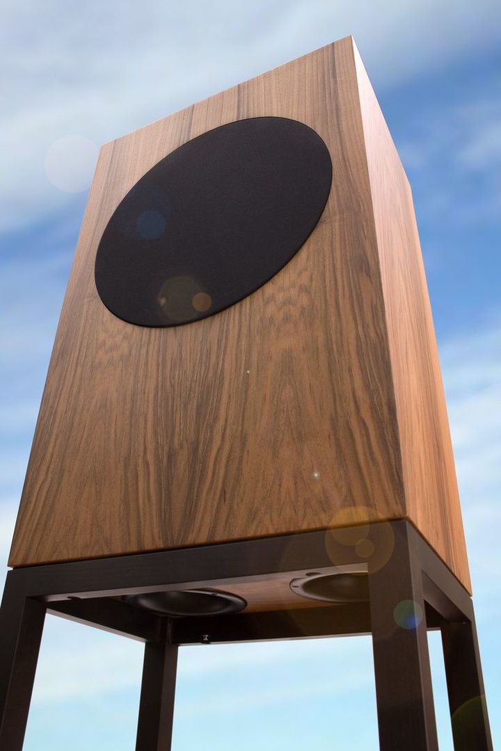

    Dette er bare tjuvsjælt ifra Pinterest.. som ren inspirasjon - har ikke navn .

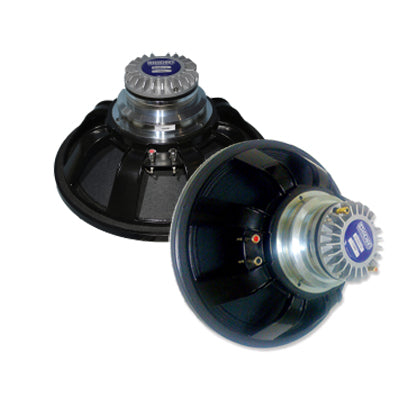

    Radian har noen fine også var det denne fra Snickers da.....
    Skal du ha med neodym og berylliumsmembran så begynner det å koste.

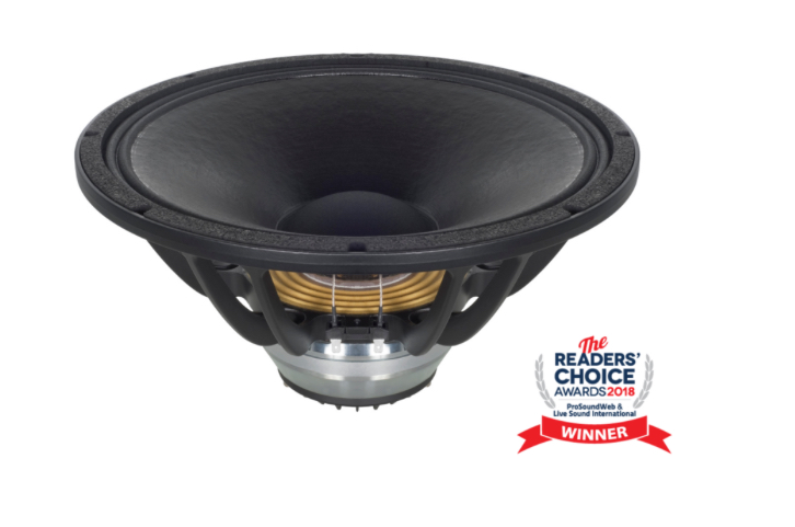

    Såg kjekk ut den B&C coaxen.
    15CXN76 ser også bra ut.

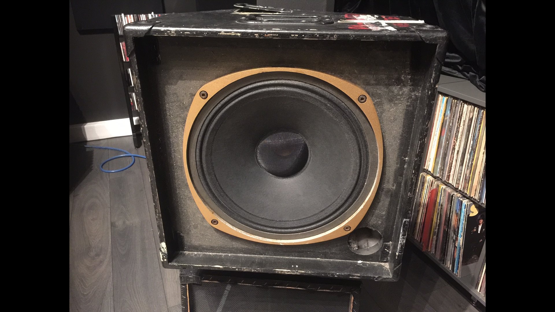

    Altec 604 med grelv filter hos Madman var supert og smooth

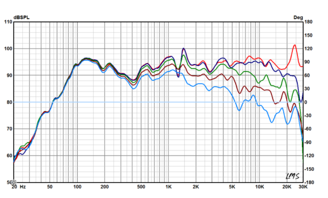

    Får de det til da? Målemessig så er ikke alle Tannoy helt der oppe kan man si.
    Her med en 10"

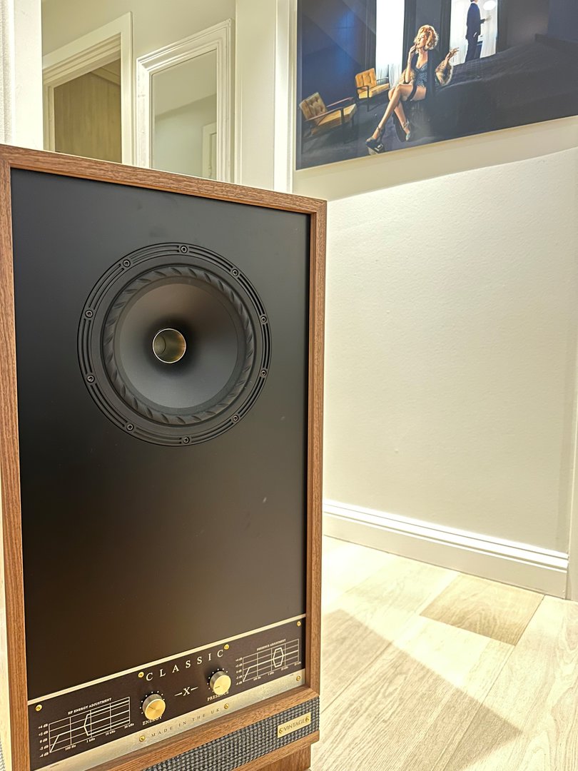

    Må si jeg liker coax elementer godt. Første gang jeg hadde det var med Tannoy Arden, som fikk til en 15" coax på en god måte. Veldig trivelig bekjentskap.
    Nå har jeg ett par Fyne Vintage Classic X, som er bedre oppløst og tightere enn hva Arden var. Fantastisk høyttaler som spiller virkelig sømløst. Dette er da kun en 10" men ganske morsom allikevel :)

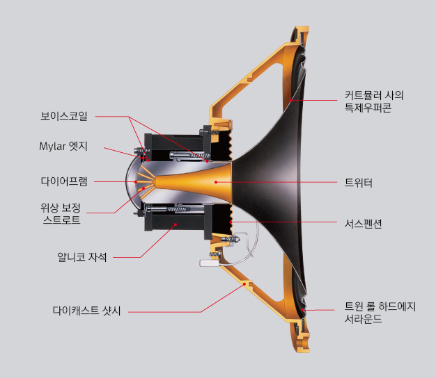

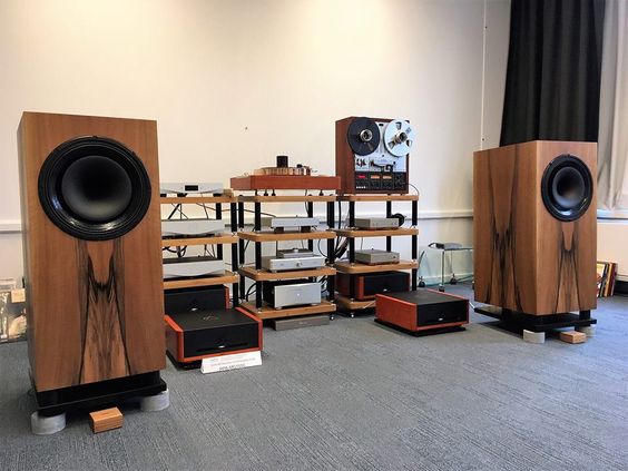

    Jeg tror ikke så veldig mange er uenige i at Tannoy Westminster er noe av det mest vellykkede av 15" coax noen sinne. De benytter en rekke interessante triks i den konstruksjonen.
    For det første har de et slags basshorn. Mange ville nok foretrekke å kalle dette for en type bassrefleks, men de har definitivt lykkes med å få den til å begrense slaglengden samtidig som den udiskutabelt kan spille bass.
    Videre bruker den en trafokonling i filteret som endrer impedansen driveren ser. Den medfører litt tap, men selve driveren har da tilsvarende høyere virkningsgrad. Dette kan synes ubetydelig, men litt masse trengs for å få en driver til å spille bass. Interaksjonen mellom denne trafoen og selve driveren fungerer som en slags elektrisk "added mass". I tillegg har den både stor kasse og relativt bra kobling til luften, noe som ytterligere legger bevegelig masse til konstruksjonen. Dette har gjort det mulig å gi driveren lavere masse enn hva en typisk tilsvarende kasse ville krevd.
    Overgangen mellom spole og membran er gjort på en slik måte at man unngår en brå endring i hvordan tverrsnittet i hornet utvikler seg. På den måten unngår man plutselig fall i loading. Da unngår man også i større grad problemene med at mellomtone og diskant ikke helt når frem til hverandre slik tilfellet svært ofte er med coaxer som har kompresjonsdriver.
    Tannoy sitt dual concentric prinsipp gir lydbølgene fra diskanten to veier å gå fra membran og ut i hornet. En indre og en ytre rute. Dette har gjort det mulig å bestemme lengden på de to rutene slik at man har kontroll på hvordan formen på bølgene er ut i hornet. Mange coaxer har rett og slett en litt for flat bølgefront der membranen til mellomtonen begynner. Dette gir dårlig spredning i toppen og kan gi ytterligere ujevn loading.
    Tannoy har benyttet mange ulike varianter av faseplugger. De er mest kjent for salt shaker (typisk en kobberplugg som er pepret, no pun intended, med små hull jevnt fordelt i pluggen) og dual concentric (som beskrevet over).
