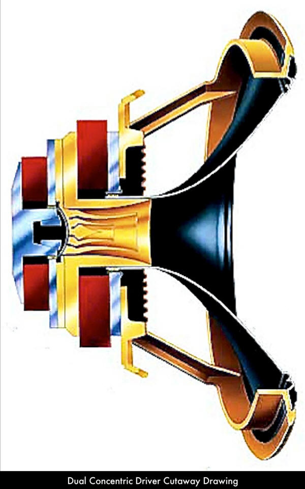

    Her ser man bedre hvordan prinsippet med dual concentric fungerer. Legg merke til at diskanten er vendt fremover. Her benyttes dual concentric til å forsinke bølgene i midten en anelse for å gjøre bølgefronten noe flatere enn den er naturlig ut av domen. Riktig bølgefront er avgjørende for å få hornet til å fungere etter intensjonen.

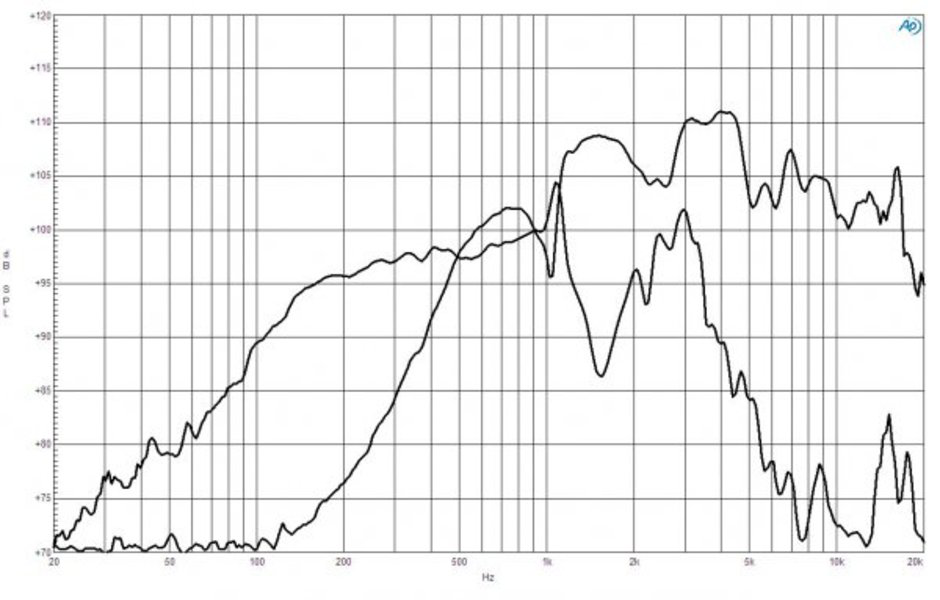

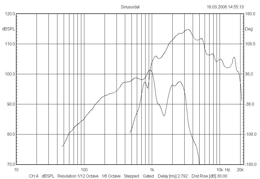

    Jeg er ikke så veldig glad i plasthorn inne i en coax. Ikke fordi det er plast, men fordi det blir mye "drama" i området der mellomtonen helst skulle rullet ganske fint av mot diskanten.
    Her eksemplifisert med en 18s 12":
    BMS 12":
    B&C 12":
    Og nok en B&C 12":
    Dette er det ikke lett å lage filter på uten å akseptere noen ganske store avvik.

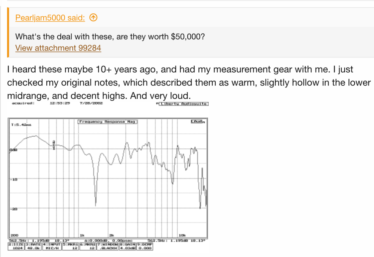

    De er nok mer underholdende enn monitorer. Det er jo litt det som går igjen på hele den serien. Men personlig synes jeg den er lettere å like enn mange av de andre modellene.
    34.258
    34.496
    Ikke spesielt bekymret for den suckouten ved 1,5 k, men min obligatoriske BBC-dip ligger noe lavt i frekvens, hehe. Den oktavbrede dalen mellom 5 og 10 kHz er litt pussig da, men jeg regner uansett med at ting endrer seg fort og mye med en fin summering over 30 grader horisontalt.
    Tusen takk for fin gjennomgang, @Snickers-is . Lærerikt.

    Jeg tenker en sånn konstruksjon vil kreve at man viser målinger på litt flere vinkler før man kan si noe fornuftig om hvordan den låter ved å se på kurvene. Jeg har hørt den noen ganger og det er høyt på lista over gode opplevelser. Vi må ikke komme dit at tolkning av målinger er så rigid at vi dømmer alle opplevelser som "feil" hvis det ikke harmonerer med "reglene". Da har vi gått i fella og fullstendig forkastet den vitenskaplige metoden.
