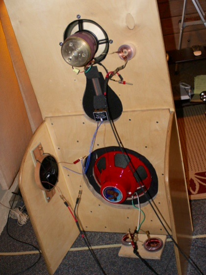

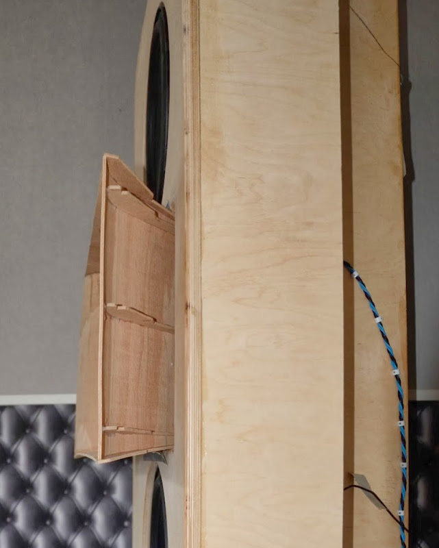

    Noen som har lytte-erfaring fra både small-bafflede (eks linkwitz lx521) og bredbafflede dipoler? Tenker da på diskant/mellomtone hvor sistnevnte varianter spiller over dipol-peaken med potensielle uryddigheter off-axis men samtidig litt mer "kropp"(?)
    Prøvde disse små søte tassene. Muligens litt bedre perspektiv enn med tradisjonelle (større) bafler, men selvfølgelig begrensninger nedover mtp nivå og slam i midbassen. De gikk allikevel ganske dypt med 80 Hz 12 dB lowpass og 6 dB EQ ved 20 Hz med First Watt B5 filteret. Det er Seas Excel 10 tommere med fs på 20 Hz og ganske lav QTS.

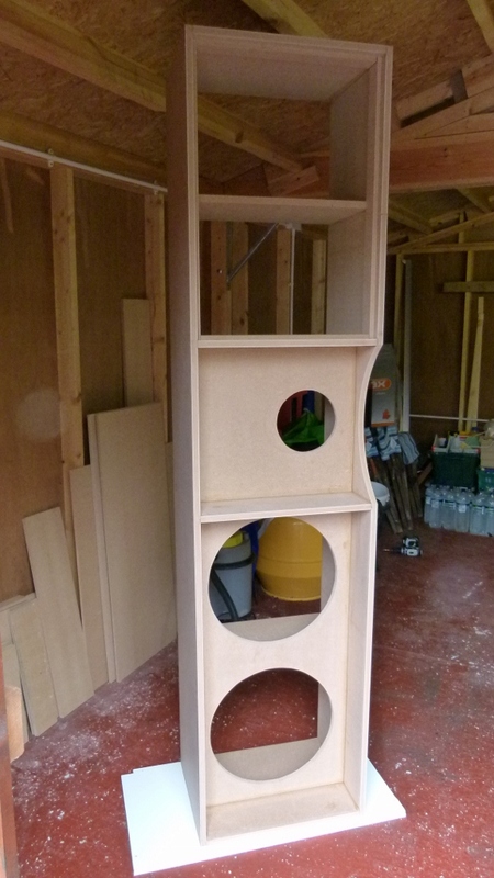

    Et tips hvis man ønsker å dele bassene over dipolpeaken. I en to-bass løsning kan man dele den nederste bassen ved dipole rolloffen 6 dB lowpass med en spole på pluss ledningen.
    Den nederste bassen vil da kompensere for det ekstra fallet bassen har i en dipol.
    Man må kanskje finpusse litt på dipolpeaken på den øvre bassen men det kan gjøres med et sugefilter (dersom man ikke har dsp).
    Seriespole på bassene er fy fy pga den store motstanden, dette kan i stor grad løses ved å bruke trafospole (kalles nullohmspole). Monacor, Mundorf m fl selger slike.
    Hornlyd
    Musikkglad
    01.04.2005
    20.543
    12.291

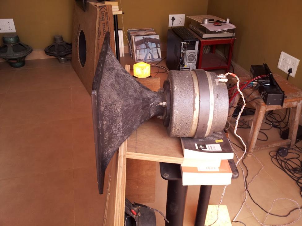

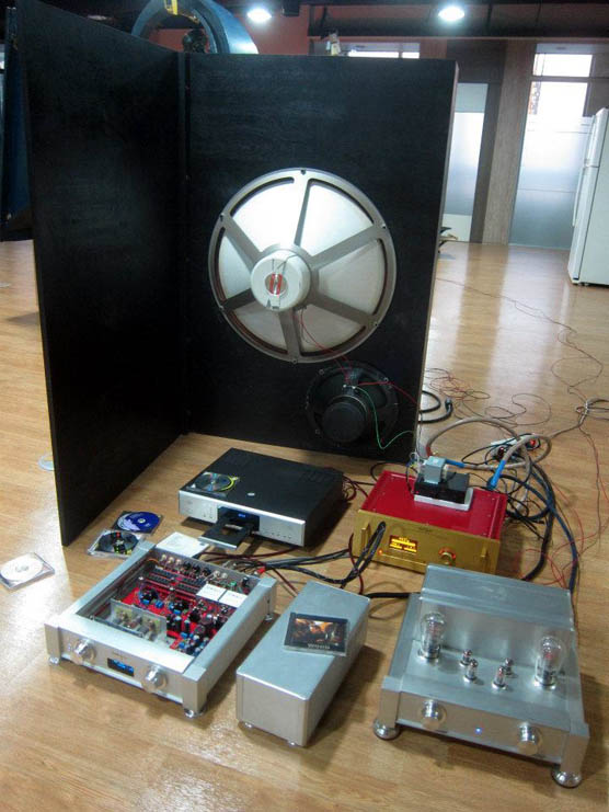

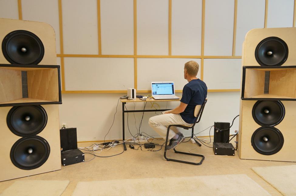

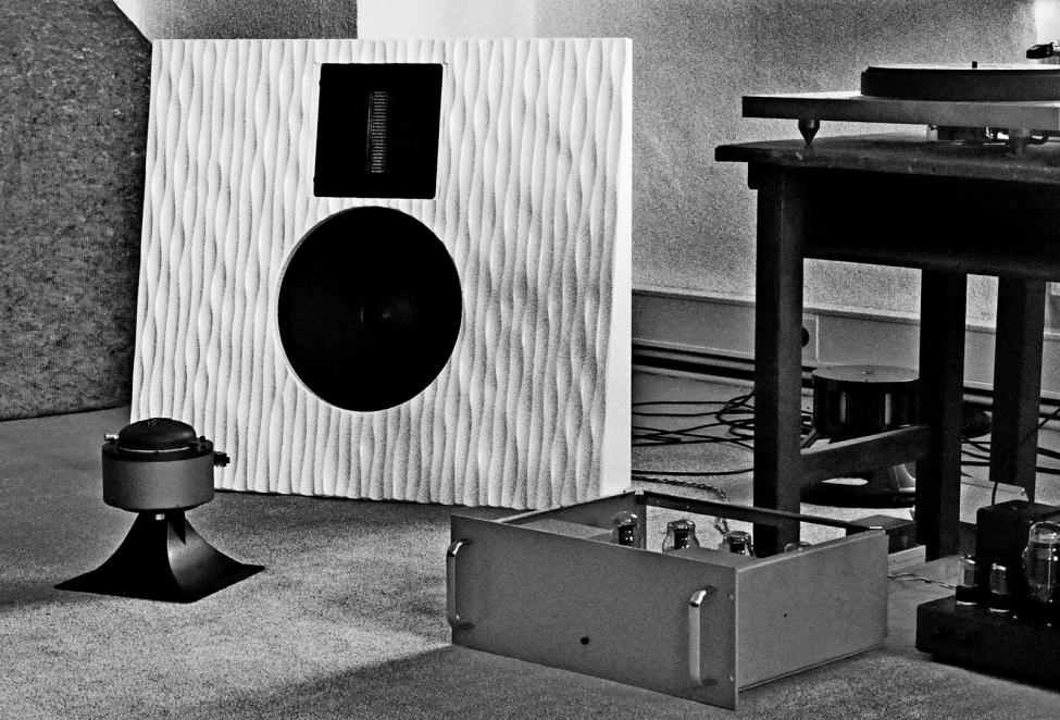

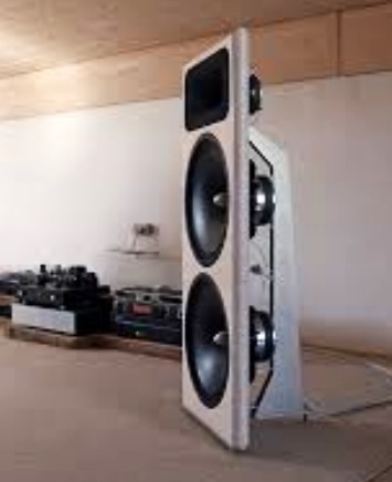

    Denne varianten som jeg har nevnt før kan man vha 2 veis dsp, Seos 18, entommers kompresjonsdriver og helst en halvdeling av nederste bass trolig få veldig gode resultater med. Man deler ved ca 900 Hz og kjører litt eq på både topp og bunn.
    (På denne modellen er bakkammeret tatt av på kompresjonsdriveren for å få dipol spreding hele veien opp)

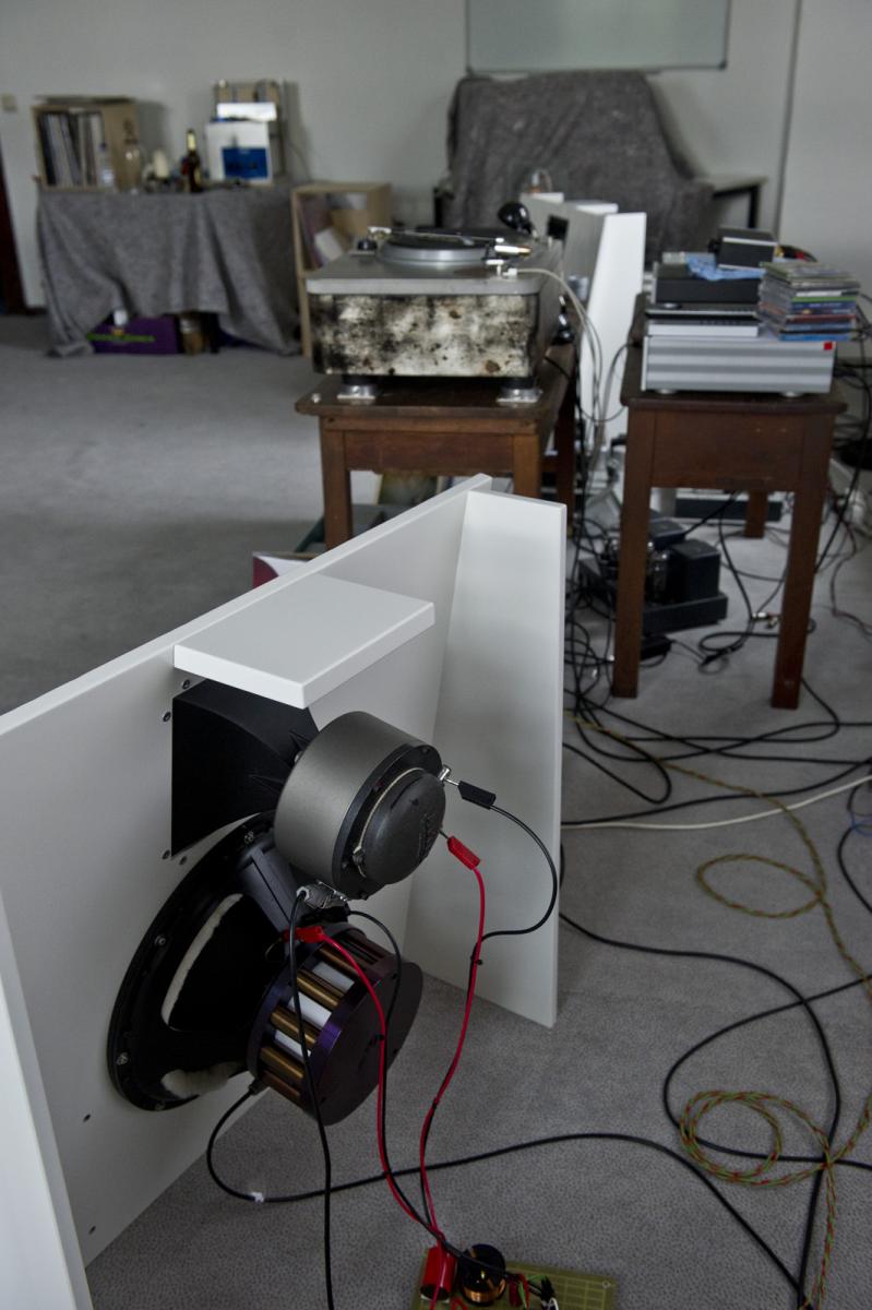

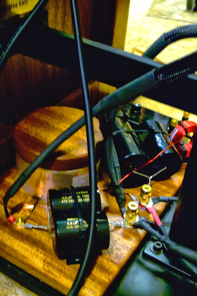

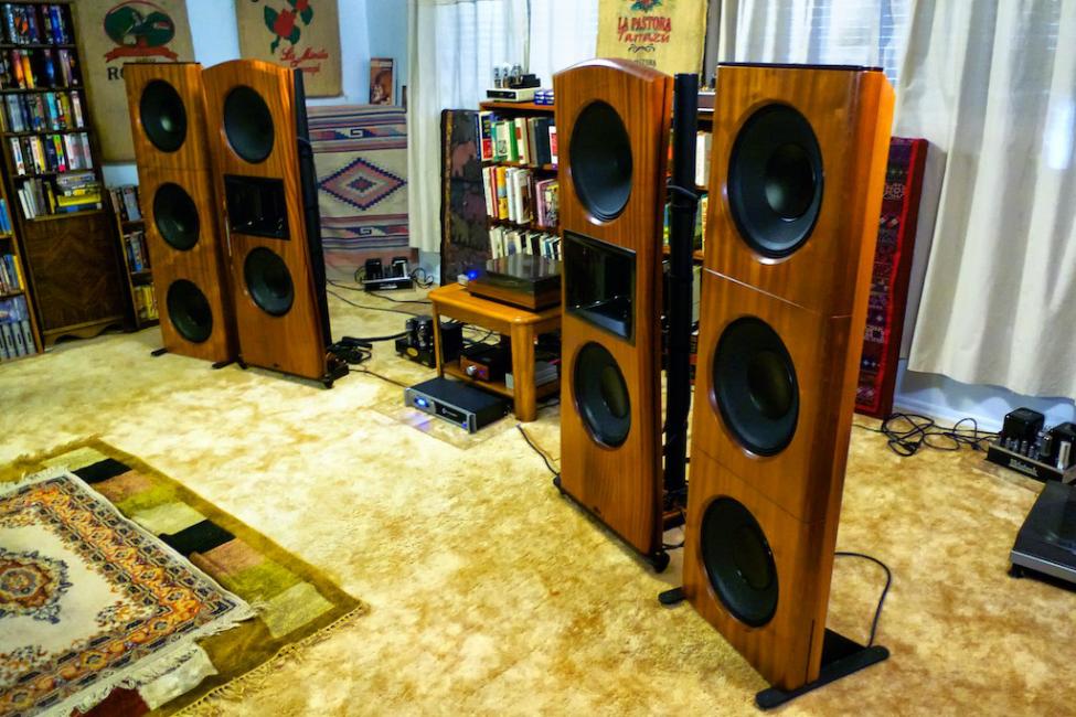

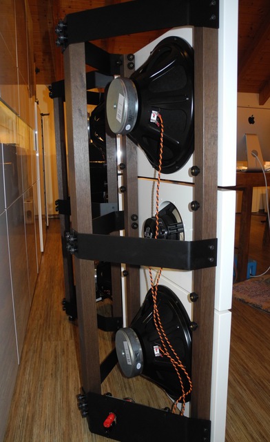

    Å blande kremkomponenter gir kanskje et voldsomt potensial men man bør nok optimalisere frekvensrsponsen også.
    Uansett, her er et flott utgangspunkt: RAALs største dipoldiskant, Lowther med diger alnico magnet, den fantastiske Tone Tubby 12" gitarmidbassen med alnico og hemp, foliespole, Duelund Cast kondis, Jantzen C-Core nullohmsspoler.
    High Efficiency Speaker Asylum

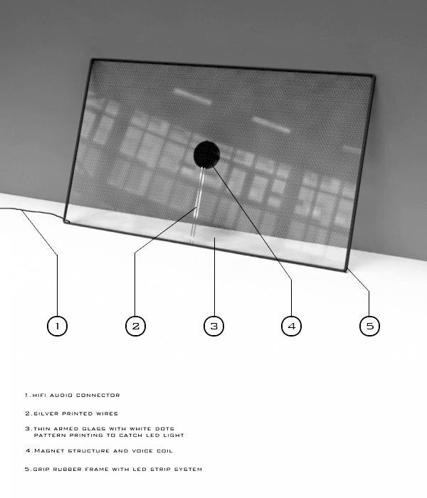

    FRAME
    A flat and invisible speaker using a sheet of glass as a vibrating membrane to create sound. When the speaker is on, music gives birth to colour and brings a new existence to sound within the space.
    Om dette produktet har blitt en realitet vet jeg ikke.

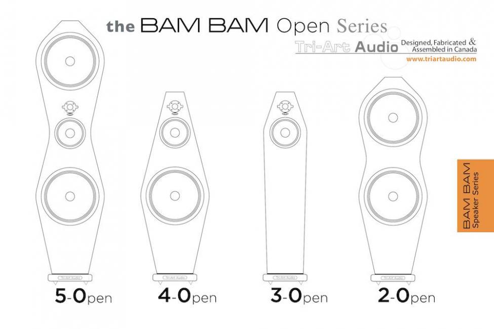

    Tri-Art Bam Bam 5-Open loudspeaker
    In writing about the distinctive-looking products of Tri-Art Audio, all of which are made with sustainable-yield bamboo, and all of whose model names include either the words Pebbles or Bam Bam—not the cultural reference you might expect, but that's a story for another day—I scarcely know where to begin: Their combination of open-baffle loudspeakers, battery-powered class-D amps, and record player with bamboo plinth, bamboo tonearm, and bamboo platter impressed the heck out of me. The watchword was detail, but detail without brightness or artifice—and this system's spatial performance was remarkable: Even while sitting almost directly in front of one Tri-Art Bam Bam 5-Open loudspeaker ($CAD3400/pair), I heard exceptional depth-of-field, not to mention great touch, impact, and openness.

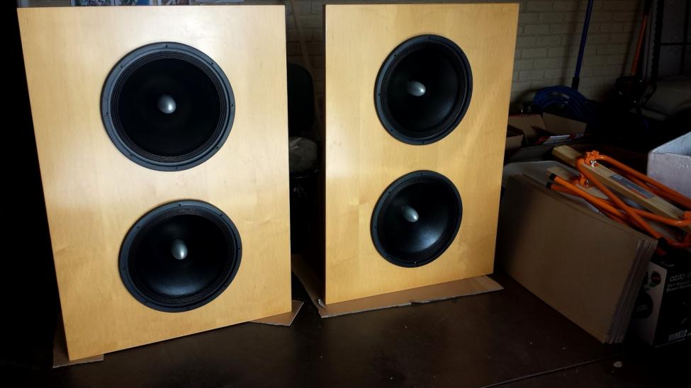

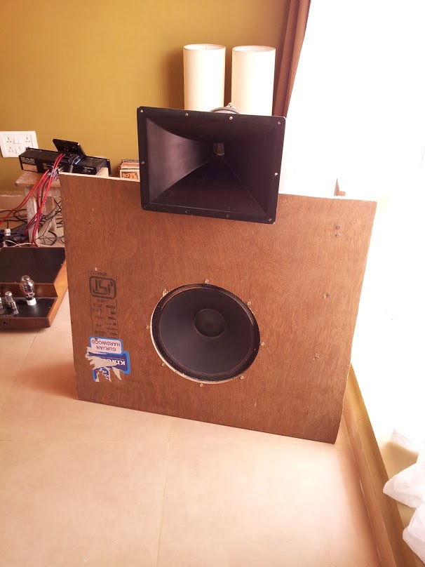

    Billig OB, en eller to 15" og en matchende fulltone pluss litt snekkerglede er første skritt innen DIY for 3-4-5k
    dyrere saker med rett implementering/filter kan låte svært bra :)
