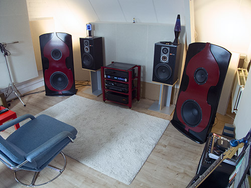

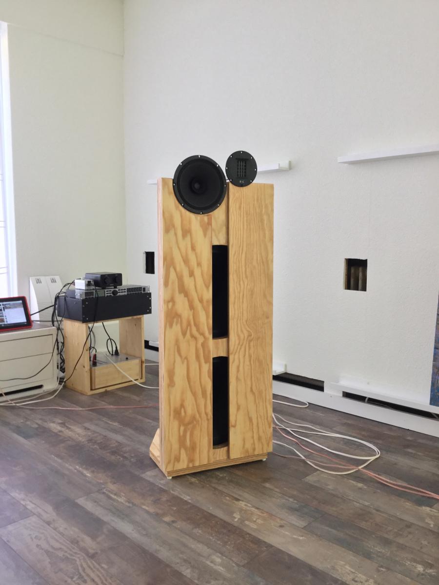

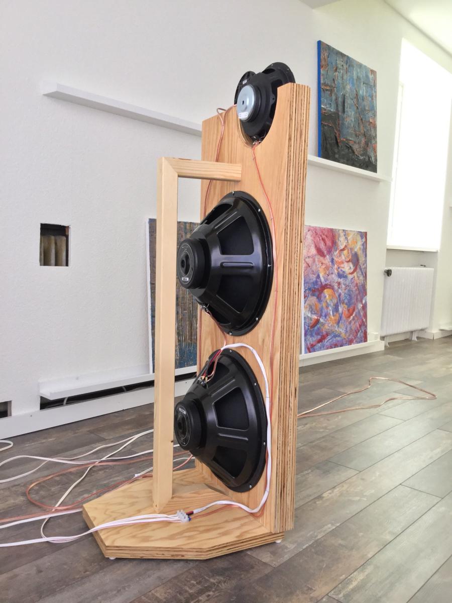

    Flott med "tro eller ikke tro" gutter;), jeg ville bare legge ut litt om vårt hyggelige besøk i sommer og det fant jeg mest riktig å gjøre i denne tråden:rolleyes:;)

    Cyber.... PISSPREIK!!
    Tror kanskje DU hadde fått en eyeopener... om du tok deg en tur til Nederland...

    Red light district? :D
    Man har sine preferanser og jeg tviler ikke på at de baflene låter godt. Vi lar det ligge der. God sommer til deg JJ!

    Jepp.... vi er vel alle bezzerwizerzzz.... til tider 8)
    Men.. Mr Hans.. Musical Affairs... bruker musikken og ørene når han konstruerer.
    Han lar hverken profitt eller markedsføring være ledende da. Og ja - han lar konstruksjonen spille med.
    Men på hvilken fantastisk måte. Ja han bruker vel en 7-8 mm kryssfiner i sitka gran og han bruket vel 3 andre treslag innvendig til avstivning
    Og for resonans demping. Kabinettene veide vel maks 10 kg ;)
    Og på den musikken dem nok er konstruert for. ... så spilte det med et sinnsykt nærvær.
    Selvom Mr L med sin moderne minimalistiske konstruksjon. .. at det spiller bra.. . JA.
    Men kommer nok ikke inærheten av det nærværet Mr H kan med sine konstruksjoner.

    Helt enig med deg i det, men er det noe LX521 gir så er det nærhet til materialet. De nærmest forsvinner. Det jeg har erfart av bafler slik som "Hans" sine er at de har en visst "klang" om man skal si det slik. Veldig kult på musikk som er "ryddig" i lydbildet og ikke for tung nedover. Utrolig driv på mye. Det viktigste er at eierens ører er fornøyd og det tviler jeg ikke på at kundenes ører er.
    Det er dog ganske interessant å studere teorien til SL med minimal bredde og DSP. Det er mye i teoriene som er veldig fornuftig og man unngår mange av problemene OB ofte ender opp i.
    En ting er sikkert, det er deilig å se på godt håndverk og en slik musikkglad gjeng samlet.

    De spiller helt sikkert flott. Nelson Pass skrev et eller annet sted at han har hørt flere resonnerende konstruksjoner. Det låt fra noe av det beste han hadde hørt til noe av det værste. Regner med at det er svært krevende å bygge slikt, man bør vel nærmest være fiolinmaker.

    Var mange flotte konstruksjoner å se der åsså Cyber:cool:;)

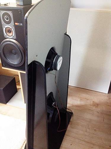

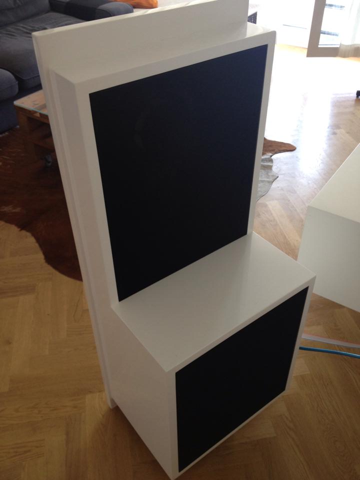

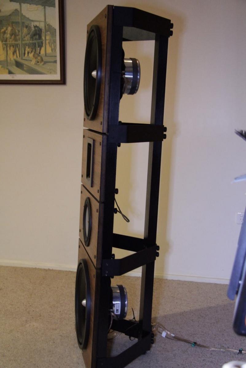

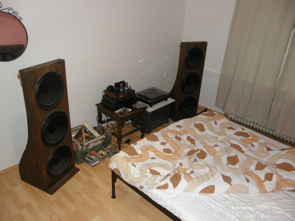

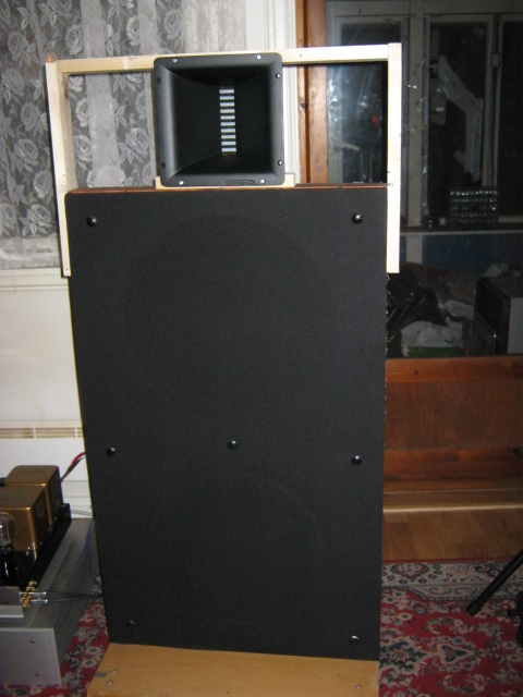

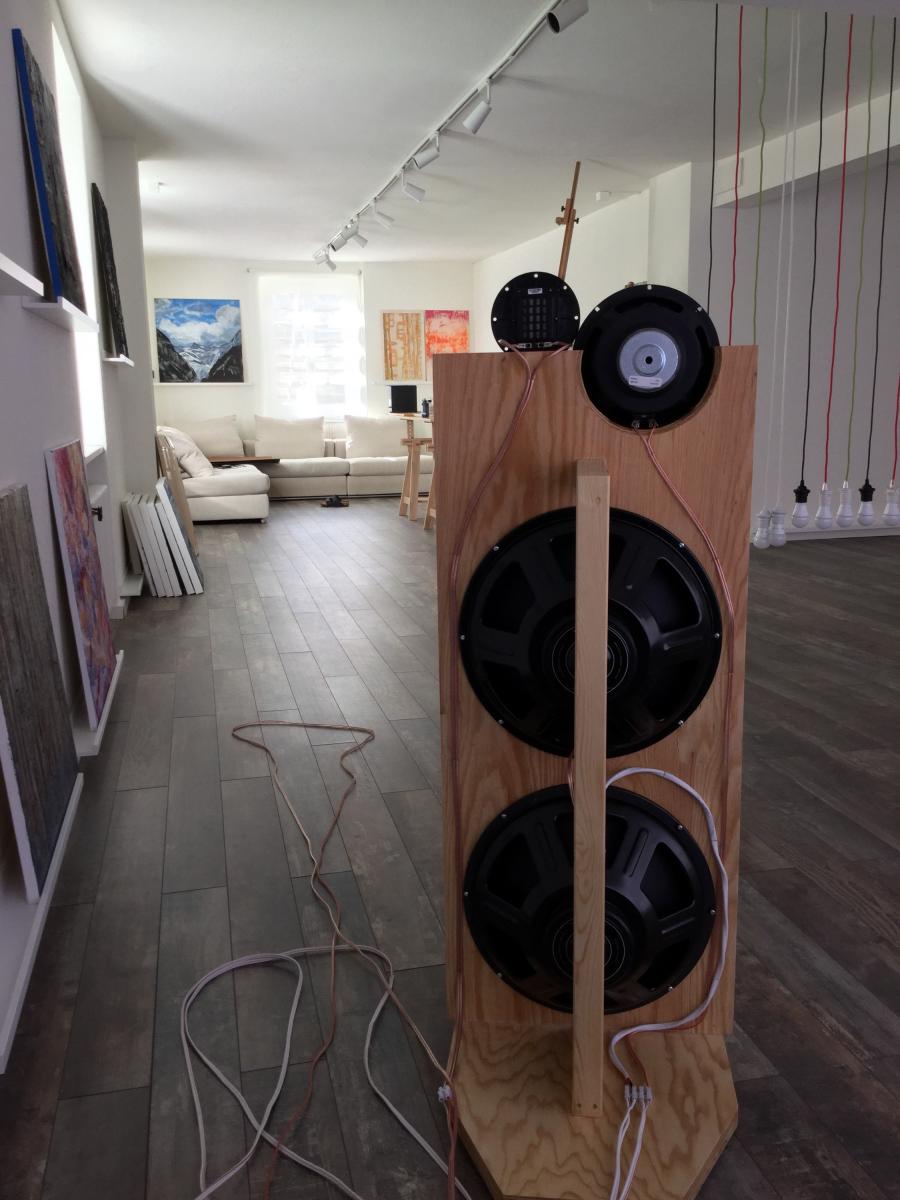

    Tilbake til start.

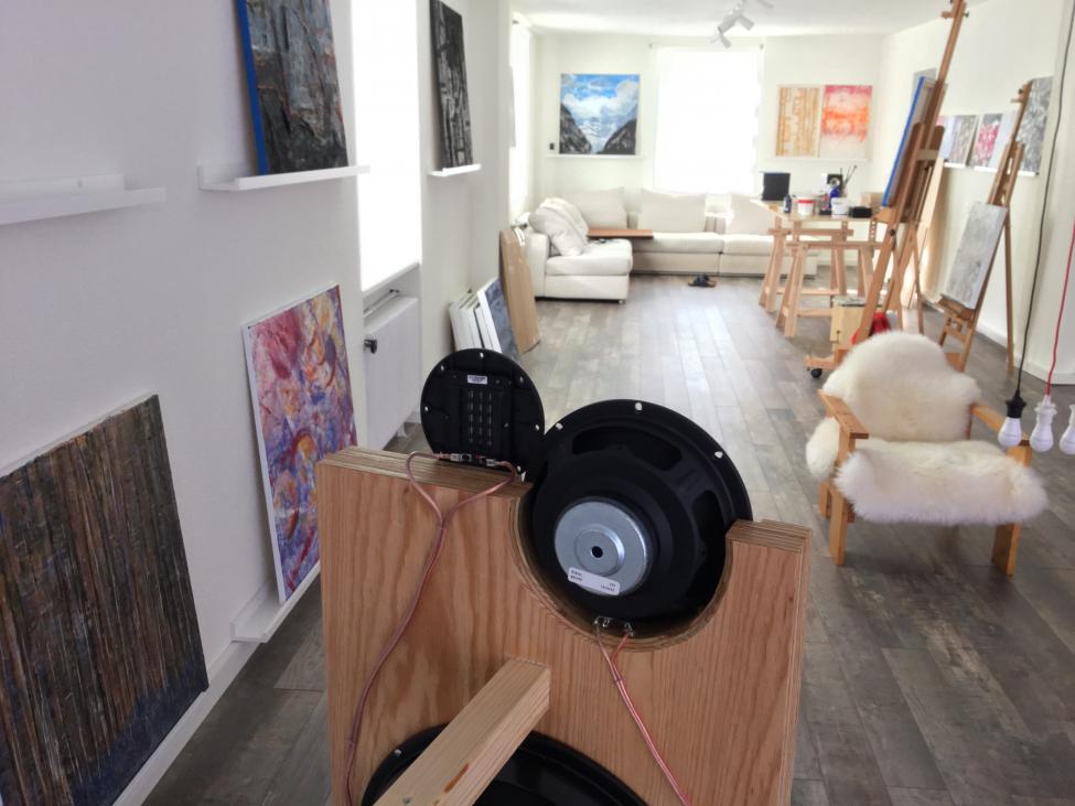

    Kona er på ferie i Thailand så jeg har hatt mulighet til å lytte å bytte om på en del ting.Har hørt på div HIFI\kasse høyt.som sikkert spiller mere "HIFI"men jeg syntes mine hjemmesnekra OB spiller med større realisme.De har sikkert sine mangler og er ikke værdens beste høyttalere men de spiller kontrabass på en åpen og realistisk måte.Mellomtonen er søt og ikke stikkende.

    Heftig utseende. Ser ut som en stryker.

    Horisontal og vertikal loobing på en gang!

    Jeg bruker Eminence Alpha 15 sammen med Beyma TPL 150H og deler på 1500 hz.Er det kritisk å la Alpha 15 gå så høyt?

    En 15 tommer har ca 90 grader spredning ved 800hz om jeg husker korrekt.Tpl150h har 80 grader spredning horisontalt. Selv endte jeg opp med et kompromiss og delte på 900hz i min toveis konstruksjon. Det synes jeg låter absolutt habilt selvom man hører at man skulle hatt en dedikert mellomtone.

    Har en Seas alnico 8" som skulle passe men jeg vil helst unngå aktiv deling og dsp foreløping.Da må jeg ha en ekstra amp av god kvalitet +dsp unit og det passer ikke lommeboka akkurat nå.

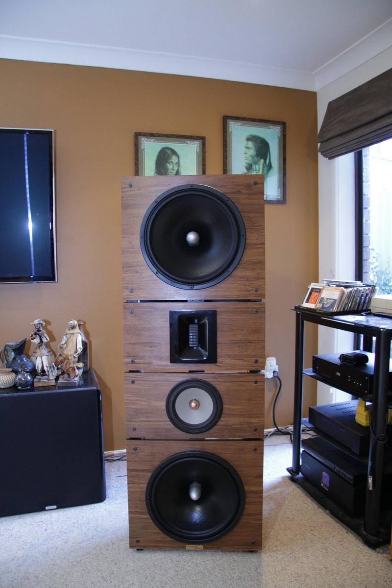

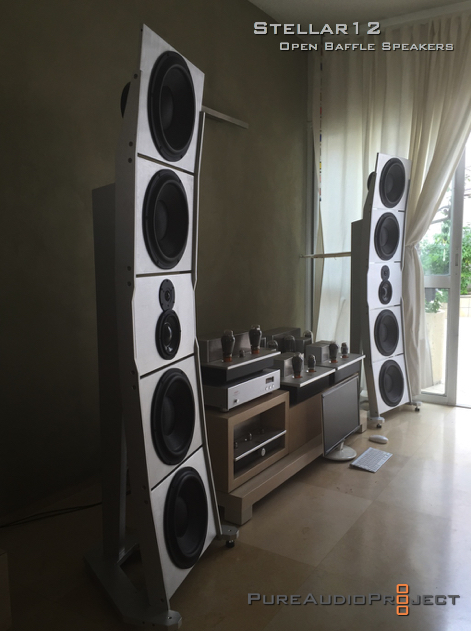

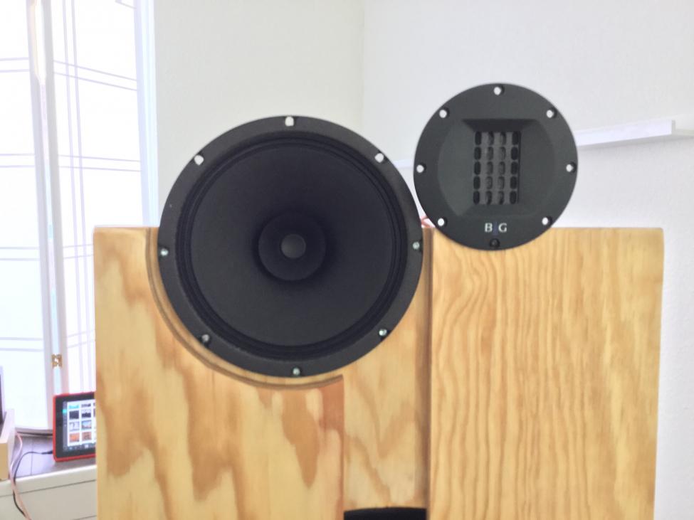

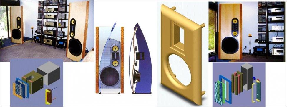

    Dette tenkt jeg kunne være til minne om Andre Perrault (1953-2015) som drev e-speakers i LA, og var eier av et filmlyd studio i Hollywood. Han var en en OBL fan i aller høyeste klasse og vil bli en legende for selvbyggere. Han har gitt meg mange tips som jeg vil realisere. mvh Guit

    Denne tråden er mer en inspirasjonstråd for hva som kan lages av OB.
    Om du lager en egen tråd om ditt prosjekt så får du sikkert masse gode tips :)

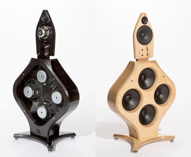

    ikke helt fan av de grillene til hjemmebruk...
    (fra facebook)
