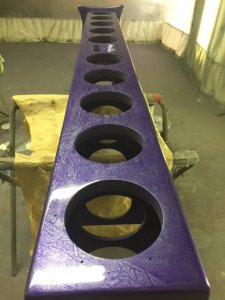

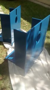

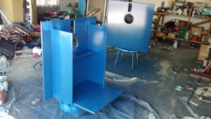

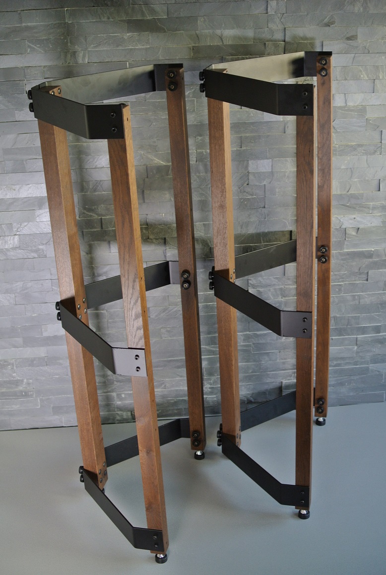

    Om du har plass, er det ikke mange kronene for ei grei plateknekke. Alternativt, fins blikkenslagere overalt :)
    emokid
    04.02.2004
    5.325
    6.984
    Ett moderne tynnplateversted lager disse maskinert for noen få tusenlapper om man har underlaget...treverket kan erstattes med noen aluprofiler som heller ikke koster stort...
    mteinum
    29.05.2007
    10.496
    5.183
    Øya
    Jeg har da sveiseapparat - må øve litt mer på TIG :) 10-15 meter med firkantstål koster da ikke all verdens. Så må den lakkeres. Mulig dette kan gjøres med boks?

    Syntes dog ikke prisen var ille med såpass grei finnish...
    Kommer vel på ca. 12-13k ink frakt, moms og gebyrer. Sendes fra Tyskland.
    Finishen er strøken, man må selv stå for baffelplatene - men det burde ikke koste all verdens. Liker ide'en om å splitte baffel opp i 3 deler. Det blir plutselig ikke så massivt.

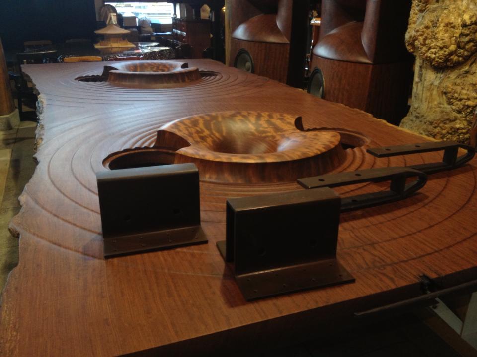

    Tatsuyoshi Moriyama

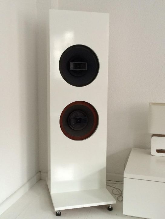

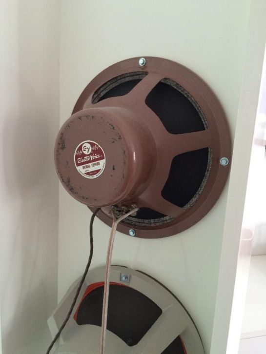

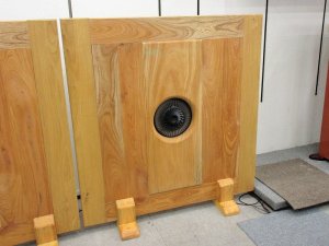

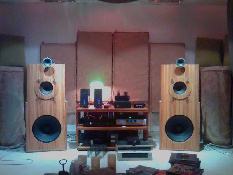

    Electro-Voice 12TRXB open baffle project.

    Er ikkje det der slikt skrammel ei typisk kone kunne finne på å handle anytime?

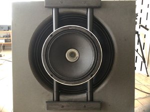

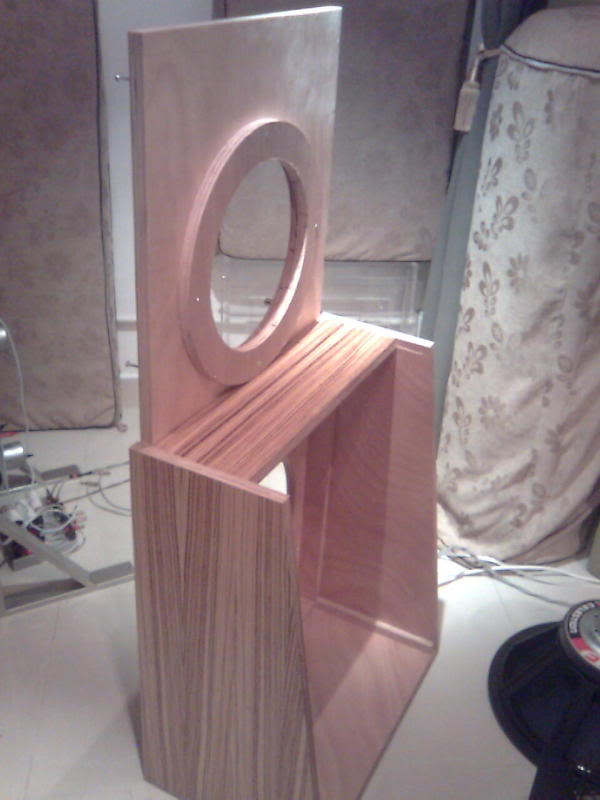

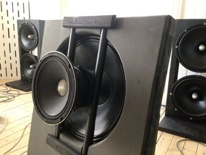

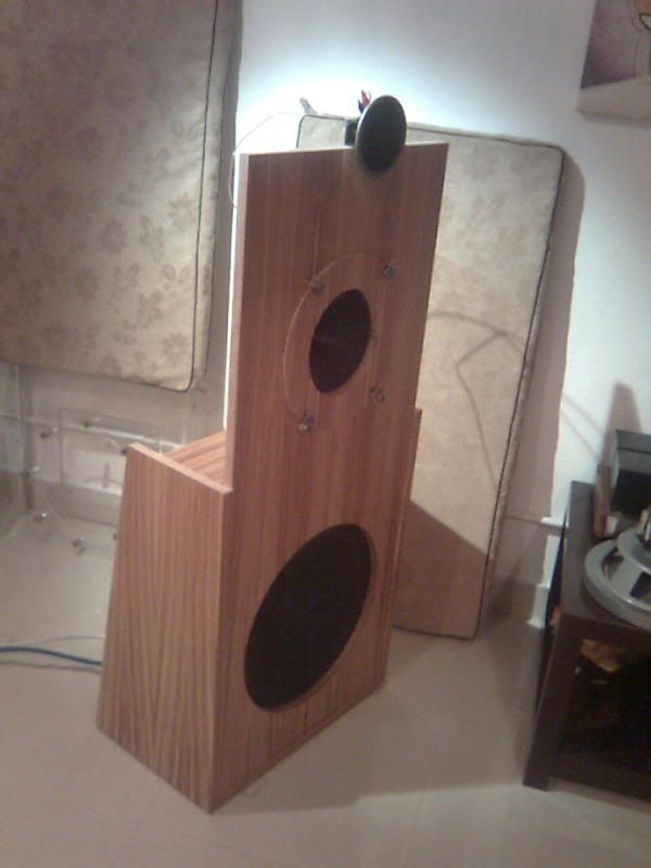

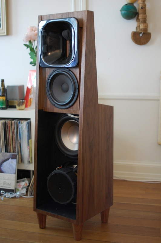

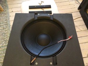

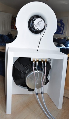

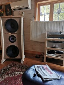

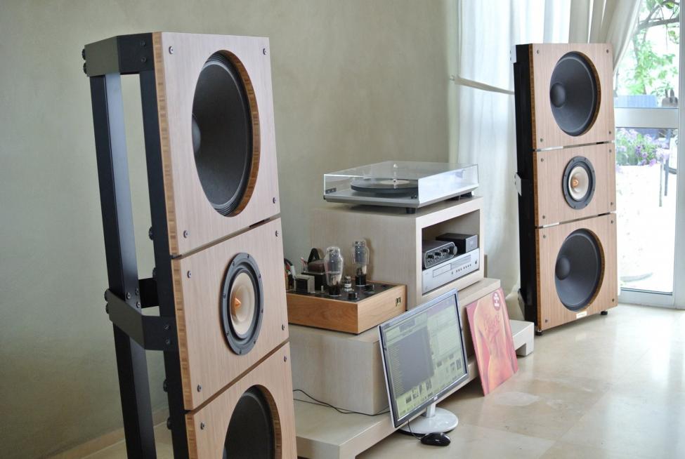

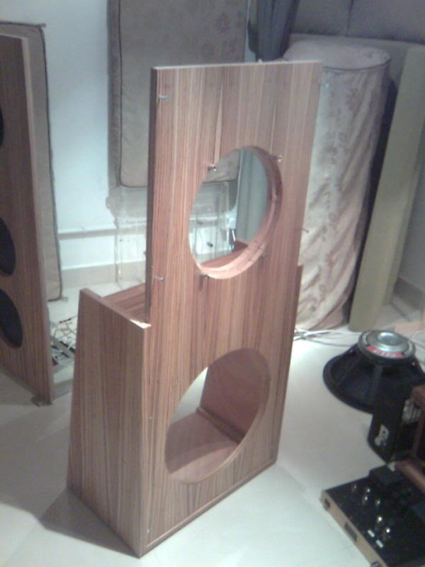

    Dette kan jo være noe. Hva med 2 x H frame i høyden, U frame med 203 og T500 på toppen.
    Fordelen med H frame er at jeg kan sette griller i fronten (barnevennlig - 2åring i hus). Dette virker som et meget lovende utganspunkt for min del.

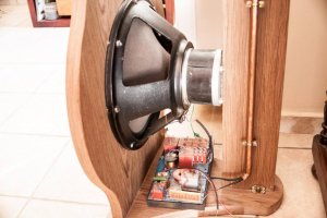

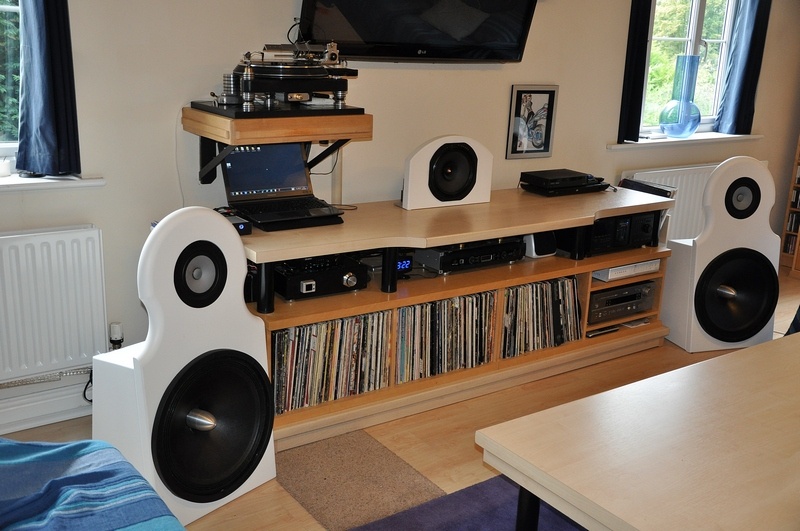

    Project 10 : Lowther Open Baffle / Acoustic Elegance H Frame System
    The bottom line for every speaker system is always the sound. These speakers produce a very large sound stage with excellent dynamics. By having such a large woofer cone surface area, the reproduction of a drum solo is getting closer to feeling and hearing the drummer. The bass is not overwhelming or boomy on any recording I have tried to date. The bass response is tight and in proportion to the Lowther mid range and high end SPL response. Once the crossover slopes and frequencies, along with the amount of bass boost, have been dialed in to mate with the room the two drivers mesh seamlessly.
    Open baffle bass is different from a boxed enclosure, there is no dominant one note resonant response sometimes heard in boxed designs. Instead the H frames have the capability to reproduce different bass notes clearly and distinctly. This nonresonant bass reproduction makes it easy to distinquish between a string bass pluck and a drum strike. At the same time, these speakers can shake the house if required when playing the 1812 Overture or Micky Hart's Temple Caves for example. Yet they still generate an effortless reproduction of an up-right acoustic bass in small group jazz recordings with precise imaging that I really enjoy.
    One of the interesting things I have noticed in the past with this type of driver combination is that the driver cones barely moved even at very loud volume levels. You have to touch each driver to convince yourself it is connected and contributing to the system SPL output. This minimal deflection of the four bass drivers has to help reduce distortion from the woofers. At the same time removing the bass duty from the Lowthers greatly reduces cone motion cleaning up the mid range performance. The full range driver sound is retained with the four woofers handling output below 300 Hz and having all the drivers correctly integration at the crossover frequency.
    However nothing is perfect in audio and the Lowther OB / Acoustic Elegance H frame combination does have a couple of problem areas that I am not sure continued tweaking will ever improve. For the acoustic jazz I listen to most, the system performs very well. But large scale complex classical music can get a little garbled / confused and even slightly harsh at times if the recording is particularly dense. A second down side is that poorly recorded material really sounds poorly recorded, the system is not very forgiving. However, on the other side of the coin really well recorded material sounds great. Even with these slight problems I am still enjoying this design and combination of drivers and will use it as my reference system for the foreseeable future.
    It will be difficult for upcoming speaker builds to perform at this level.
    bjarnetv
    28.03.2008
    3.919
    5.986
    oslo

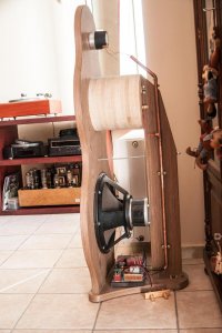

    Husk at en H-frame må være like dyp framme og bak!
    den på bildet er ikke en ekte H-frame, og vil dermed oppføre seg mer som en vanlig baffel med dype vinger.
    jeg lagde et basstårn likt den på bilde (dypere bak enn fremme), og ble aldri helt fornøyd med frekvensresponsen (for ujevn, og EQ-avhengig)
    dealen med H-baffel er at man får uniform spredning front og bak, samtidig som man øker den effektive baffelbredden på en plassbesparende måte.
    en ekte u-baffel må være dypere enn den er bred, og dempes med ull/vatt for å få riktig spredningskarakteristikk.
    en u-baffel øker baffelbredden, men man får forskjellig spredning front og bak, som ender opp med litt ukontrollerbar spredningskarakteristikk.
    dersom dybden er dyp nok, og man demper med nok fyll, kan bakbølgen forsinkes nok til at man får "jevn og fin" cardioid spredning som går over i dipol spredning i enkelte frekvenser.
    U og H baffel er ikke anbefalt å bruke til noe annet enn bass, da dipolpeaken havner ganske lavt, og diffraksjon og hornladning skaper masse ulumskheter i mellomtone og diskant.
    jeg kan anbefale deg å bygge en mockup i papp før du bestemmer deg for H-baffel med 15".
    det blir DIGERT, og jeg hadde iallefall ikke plass hjemme hos meg :p
    dersom du lurer mer på spredningskarakteristikk og dipol-prinsipper, er det en del drodling og praktisk testing i min byggetråd.
    http://www.hifisentralen.no/forumet...re-forsterkere-etc/69218-byob-pen-baffel.html

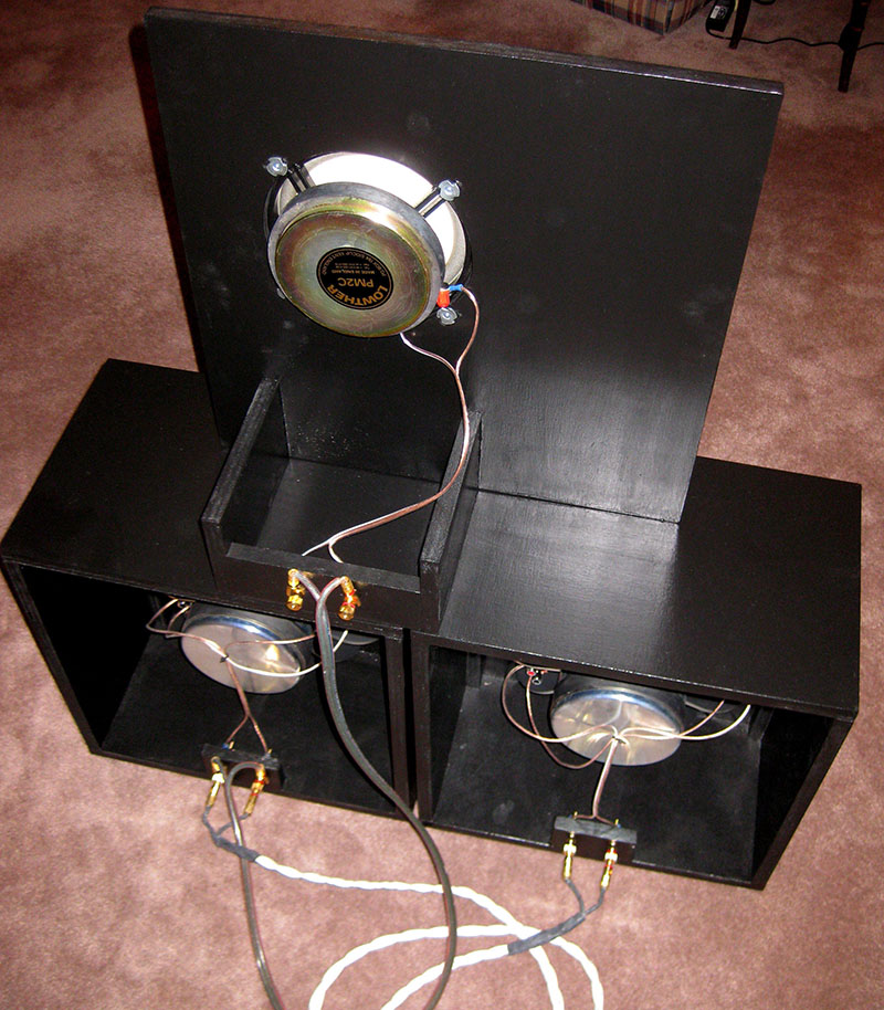

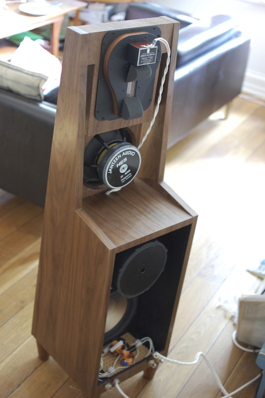

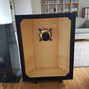

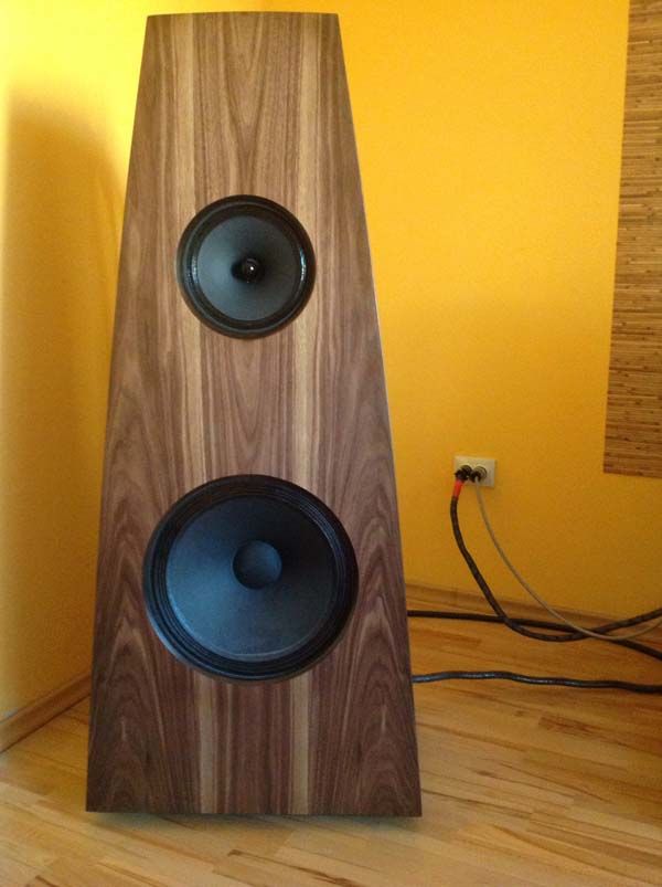

    Her er litt mer bakgrunn fra MJK om designet
    I was looking at a shallow H frame, but when I centered the baffle the huge magnet was going to stick out the back and look like crap. So I started looking at a U frame but started to get concerned that the driver was at the front, cost a bit, and I was worried about it getting damaged by accident. So I recessed the driver baffle 2 inches to give it some protection, hide the magnet, and still have a shallow enclosure. The calculated response for all three options (U, H, and offset H) was so close it really was not a big performance trade-off.
    Final external size was 17.25 inches square and 11.75 inches deep that can get down into the 20 to 30 Hz range. Pretty compact for a 15" woofer going that low compared to a boxed speaker. Two per side run in parallel to produce enough SPL to match a Lowther full range driver. Since the bass units are paired yet independent, I have enough flexibility to use only a single unit and mate it with a different OB or boxed system. Or I can stack them to reduce the footprint on the floor.
    I like the bass output, I love the Lowther sound, so it is a good simple pairing in my opinion.
    enclosure Lowther dx3

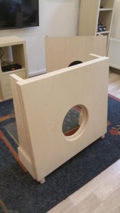

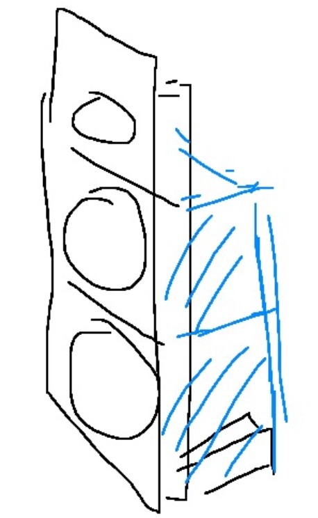

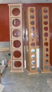

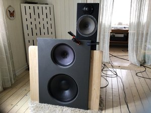

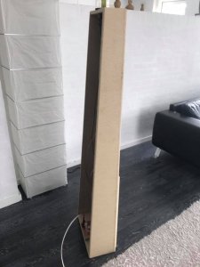

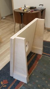

    Hva om du lager mockup med tre separate sponplater av billigste gulvspon?
    2 stk 50x50 til bassene
    1 stk 50x40 til fulltone og diskant, plasser dem så langt ned som mulig
    Så lager du bakstøtter av 1,5x4".
    Som vist på skissen kan du tape/stifte på papp bak, på siden og foran.

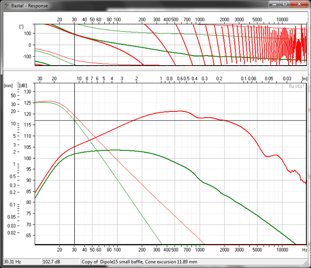

    Many people are interested in using open baffle woofers but simply don't know where to start. We will be having more information on this in the future, but here is a simple starting point that requires only one active filter. This model is for 2x Dipole15's on a small 18"x34" flat baffle that is really just big enough to fit the drivers. The red curve is the natural response. This shows the high amount of baffle rolloff there is to contend with and explains why a passive crossover design can be difficult to implement with open baffles.
    However, with one simple 6dB lowpass at 35hz, things smooth out very nicely. Response is now +/-2dB from 23Hz to around 400hz. With 36V input this system will give 102.7dB at 30hz without surpassing the Xmax limits of the two Dipole15's. Increasing the baffle size can increase the low end efficiency further and in turn increases the efficiency of the whole system. More on this later.
    Kanskje B4 vil fungere bedre i et slikt oppsett, den har ikke en +6dB i bunn.
