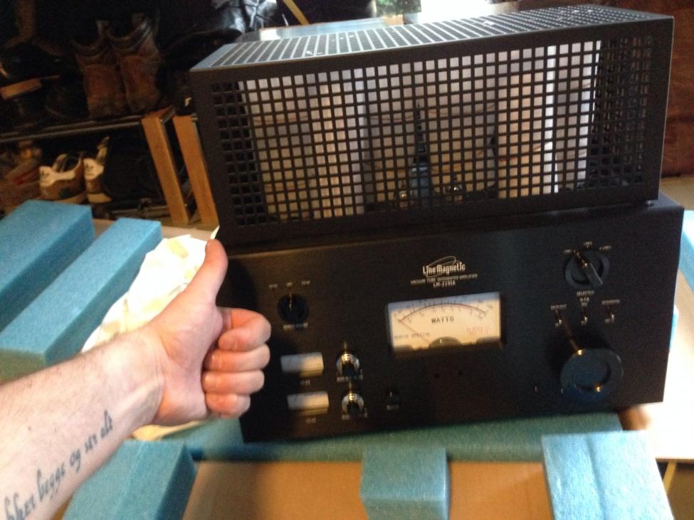

    Vel på plass i loftstua, og koblet til. Litt tidlig å mene noe om lyden, siden røra trenger litt tid, men jeg er ikke lei meg.

    Trenger bare få pakken min fra motron, så kan dette bli meget akseptabelt skulle jeg tro.
    De røra som sitter i fortrinnet MÅ byttes. Regner med at jeg i effekttrinnet også, men ampen virker meget lovende.
    Litt tidlig å mene så veldig mye etter tre skiver i går kveld, men . ;)

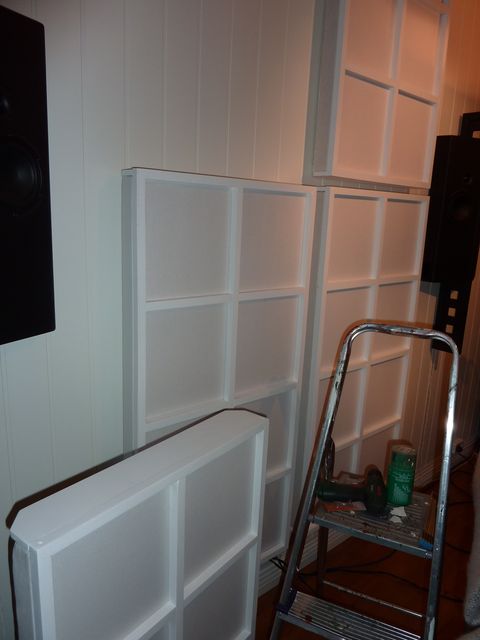

    Jeg har ikke målt nå etter at det er helt ferdig, men det er neppe noen forskjell fra slik jeg satte dem opp for å studere løsningen.
    Dette fjerner refleksjonen fra bakveggen, og reduserer dermed også refleksjoner fra ting foran, slik som skjermen.
    I forhold til en liten plate i refleksjonen så virker dette langt lenger ned i frekvens pga større areal.
    Hvordan dette virker lydmessig er faktisk mulig å finne ut, fordi platene forholdsvis enkelt kan fjernes og settes opp igjen.
    Skal en ha noenlunde holdbare observasjoner så krever det imidlertid noe innsats og tid, og man må være minst to personer.
    Rent generelt så er det bedre jo mer demping en får til spesielt på tidlige refleksjoner, spesielt viktig hvis en vil spille med et realistisk lydnivå.

    Ok, skal få tatt meg en tur utover om ikke så lenge.
    Kunne tenkt meg noe lignende selv, men så var det vinduet på bakveggen da ???
    Kvålsvoll
    22.07.2010
    1.601
    1.697
    Ålesund, Norge
    Bakveggen ble bedre enn forventet, den forbedrer impulsresponsen betydelig langt ned i mellomtoneområdet.
    Det går an å få dette enda en god del bedre, men da begynner det å ligne mindre på det som folk flest har av rom rundt omkring, men fremdeles godt innenfor det som bør kunne gjøres i for eksempel en dedikert kino.
    IR er nå godt under -20dB etter 130us, da er det studiostandard.
    Det enkleste er jo da å konkludere med at nå er det veldig bra, men virkeligheten er nok ikke slik, og hvis en analyserer responsen i rommet på annet vis så ser en at virkeligheten stemmer bedre overens med det det er - et ganske alminnelig rom med noe demping.
    Først skal det inn et par nye subwoofere, det vil ordne ting som ikke lar seg gjøre å få til med akustikkremedier som fremdeles kan få plass inne i rommet.
