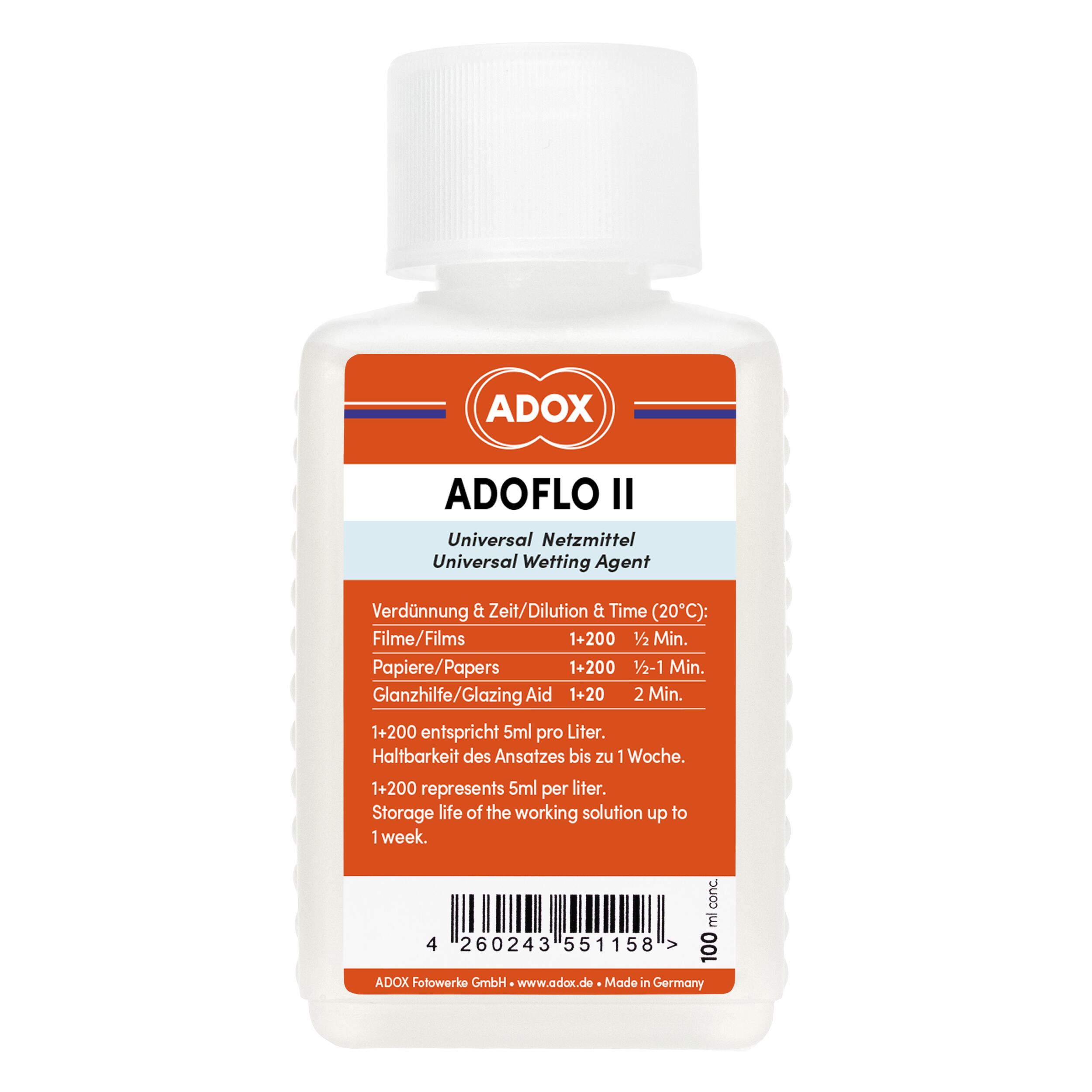

    Godt tips @coolbiz . Jeg var ikke klar over at denne fantes. ADOX beskriver selv produktet som forbedret i Version II med mildere biocid og bedre avrenningsegenskaper. Denne er sannsynligvis nærmere Ilfords Ilfotol enn den er Kodaks Photo-Flo i egenskaper og oppførsel; med biologisk nedbrytbar surfaktant *), lav dosering, antistatisk effekt, laget for å gi minst mulig tørkeflekker og mindre oljete karakter enn den klassiske Photo-Flo.
    *) Surfaktant:
    En surfaktant er et stoff som senker overflatespenningen i vann.
    Molekylene er ganske smarte ved at én ende liker vann og en annen liker fett/skitt. Dermed kan de “binde” smuss til vannet slik at det skylles bort. På en vinyl-skive er dette viktig fordi rillene er nokså små og trange, som kjent :).
    En wetting agent er igrunn hele magien bak effektiv vask av vinyl-skiver! Dessuten virker ultralyd-kavitasjonen bedre. Det er derfor noen vinyljunkier er i overkant nerdete på dette. Jo bedre blandingsforhold, riktig temperatur etc - jo bedre vaskeresultat.
    BTW: Får du skum i karet under vask er årsaken alltid at du du bruker for stor mengde "wetting agent" i blandingen/vannet. Det påvirker også ultralyd-kavitasjonen fordi skum og luft absorberer energien fra ultralyden = dårligere sluttresultat. Anbefalt mengde er aldri mer enn 0,5 - 1,5 ml pr. liter væske.
