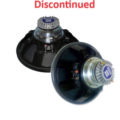

    Mine co15v (hemp acoustics) fåes ikke lenger dessverre men er nok ikke heeelt ulik radian 5215b tenker jeg...
    Entropy
    07.01.2021
    999
    1.850
    Kolbotn
    ^ hvor får man kjøpt de driverne ?
    Disse?
    Eller disse?
