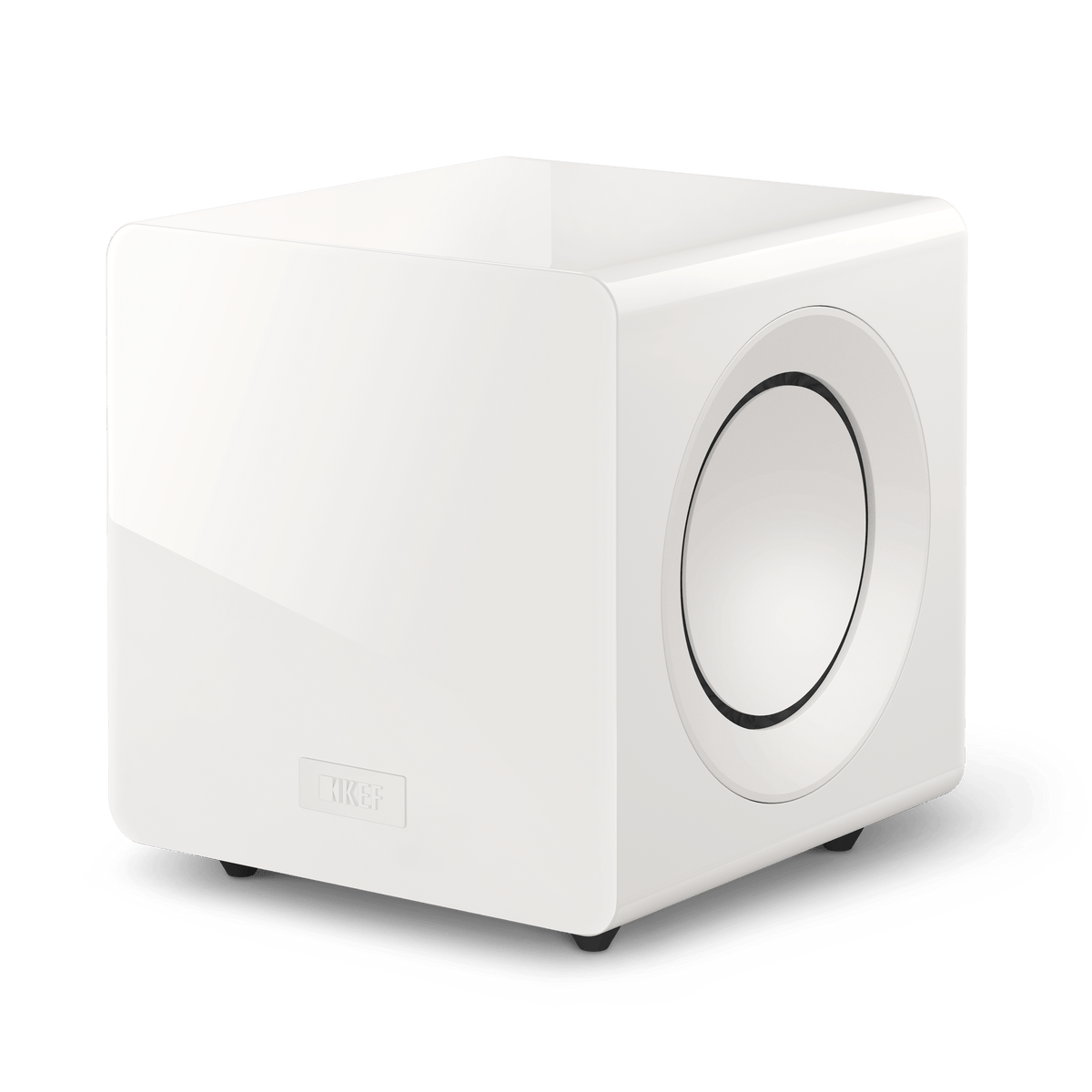

    Er en Kef KF92 på finn nå. (i Drammen)
    Jeg har ikke hørt noe som er i nærheten av min lille KC62 på det å blende med høyttalerne og låte kjapt og presist.
    Samt å spille dyyypt, men uten mye nivå på min lille da.
    Sånne JL Fathom er gromme, men også litt store.
    KEFen treffer på 1,2 og 5, begrenset på 3, ikke på 4.

    Ser at KEF opplyser at de 2 9-tommerne går ned til 11 Hz ved -3 dB.... :eek:
    Rett og slett usikker på om jeg tror helt på det tallet der.
    Helt uproblematisk å få noe til å gå lavt. Men det er helt noe annet hvilke nivå noe leverer. Denne subwooferen klarer kanskje 80 dB på 1 m ved 11 Hz med romforskning. Altså ikke i nærheten til å være følbart. Men det funker i markedsføring.
    lydogakustikk
    14.06.2014
    1.716
    3.439
    Her man kan se nivået til KEF K92. Dette er anekoiske målinger. I det aller laveste frekvensområdet kan få ca. maks 9 dB ekstra ved f.eks hjørneplassering.

    Den blå grafen viser maks anekoisk. Så kan man legge merke til det aller laveste nivået er ikke noe særlig høyere ved blått nivå vs rødt nivå. Årsaken til det er en kompressor/limiter slår inn på høyere volum for å beskytte driverne. Så må man også ta høyde for at man mister ca. 6 dB per meter. Så dersom lytteavstanden er 3 m, så taper man ytterligere 12 dB.

    Ser ikke dum ut den, altså. :)
    Hadde to stykk sb1000 og det var ikke de mest imponerende subbene.. output lang under det man forventer av 12».
    Selv om Pro modellen har fått noen få watt til og en app så tror jeg ikke det ville løst problemene jeg opplevde med dem. De han ikke med et par sonus faber venere 1.5 i mitt rom.
    Hadde også to stykk av lillebroren til sendingar i dag. Sw308. De rev skinnet av pølsen i forhold.
    Faktisk to subber jeg til tider angrer på salg av pga størrelsen og det de gav.
    Har i dag goldenear forcefield 3 og de ser jeg ingen grunn til å bytte ut annet enn den ukuelige nysgjerrigheten. :)
    Men den dd10 du jakter er nok råskap :)
