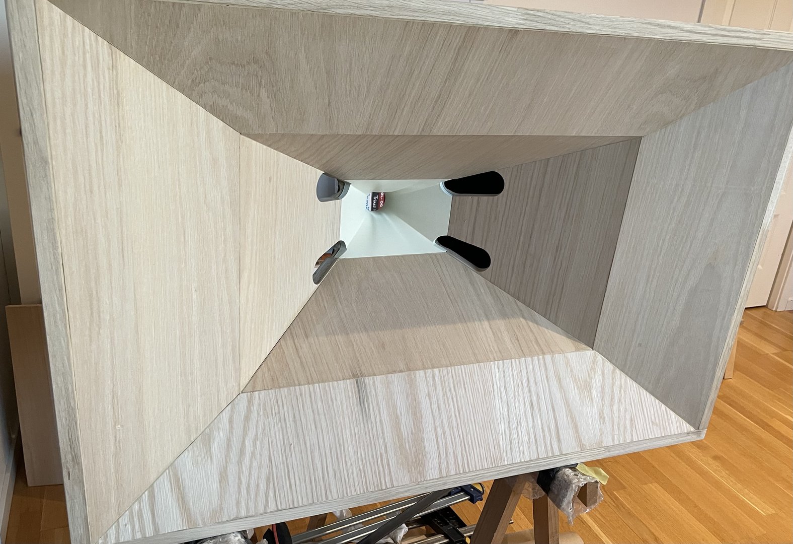

    Halvveis i nytt prosjekt. Etter å ha vært tilfreds med riggen i lang tid, har tanker om styrker og svakheter og lysten på å prøve noe nytt modnet seg gradvis. Ønskene er bedre power respons, kontrollert spredning til glede for flere enn den i sweetspot, samt et mer kompakt system. Dette har ført meg til et toveis horn inspirert av Tom Danley sitt Synergy Horn og diverse andre sine forsøk på MEH. Har benyttet Bill Waslo sitt regneark og beregnet et 90x60 horn med kontrollert spredning horisontalt ned til 300 Hz, samt respons til ca 80 Hz simulert i HornResp. Drivere er B&C 10NDL64 og Radian 951med truextent. Bass er fortsatt BFM Titan 48. Det andre hornet er nok en måned unna med tempoet jeg har nå.

    Dette er DIY av høyt nivå, imponerende!

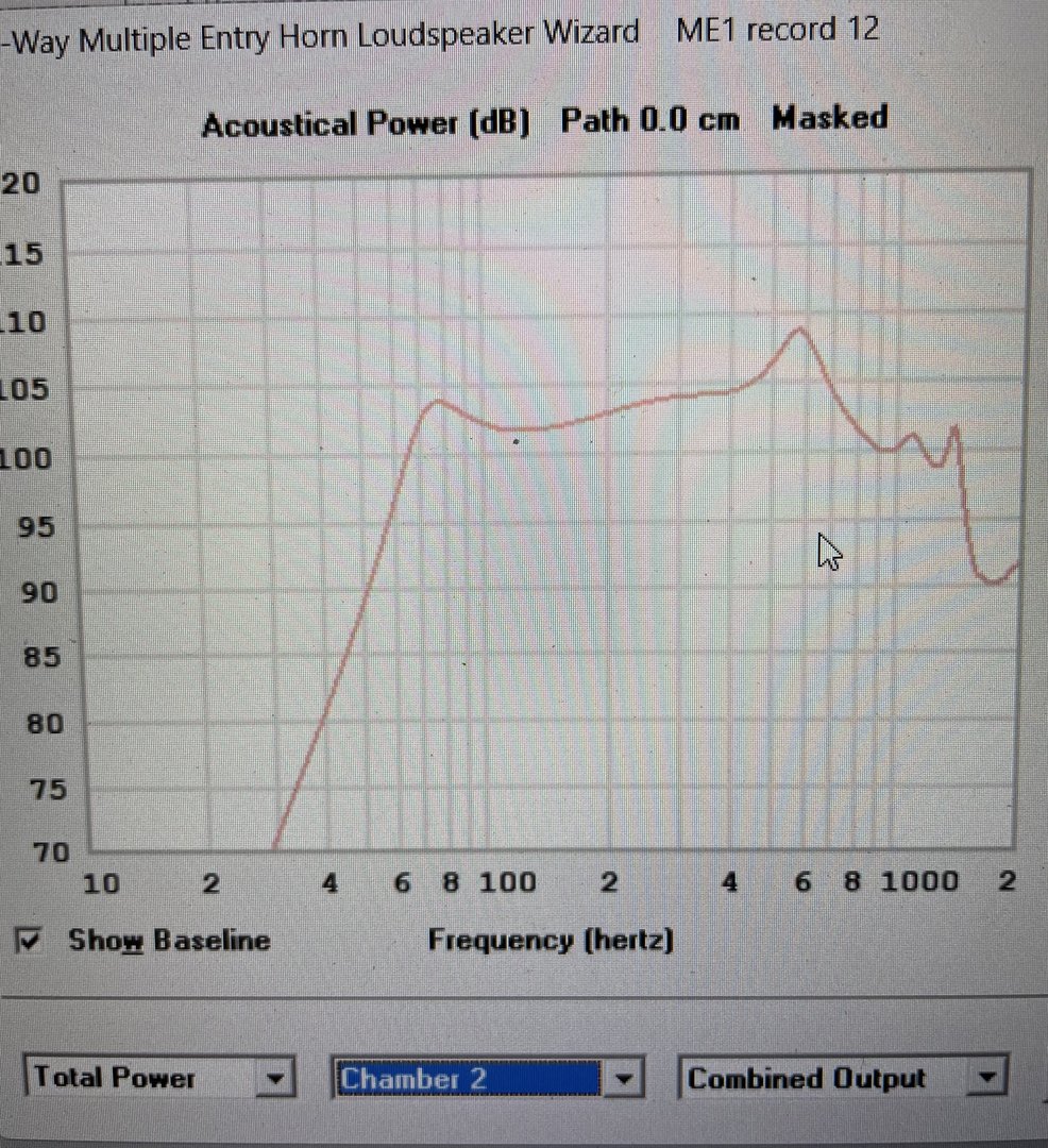

    Slik ser simulert respons ut. For moro skyld har jeg fått ChatGPT bistand, og den mener dette gir det beste kompromisset mht delefrekvens nedover og oppover, og interaksjon med rommet.
