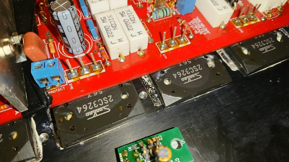

    Da har jeg omsider fått tålmodighet til å åpne slewmaster monoblokka som sluttet å fungere.
    Utgangstransistorene og kjøleribba var fulle av noe oljelignende, så jeg lurer på om kjølepastaen har skilt seg og at dette har ført til overslag. under den ene transistoren var det ett lite krater etter lysbuen.
    Alle NPN transistorene har en sprekk i ene hjørnet hvor jeg regner med at de slapp ut den magiske røyken sin.
    Ender vel opp med å bytte både drivere og hele utgangstrinnet for å være på den sikre siden. Usikker på om jeg skal prøve å få tak i nye sanken (de har gått ut av produksjon og jeg er ikke så glad i å bruke utgåtte komponenter), eller om jeg skal prøve noen andre.

    Vis vedlegget 489199
    Uff så kjedelig,tror jeg har noen brukte par sanken liggenede om du skulle trenge som ble tatt ut av en forsterker jeg kastet..

    Ingen isolator mot kjøleribba? Bare pasta eller ser jeg feil?
    yngvejos
    10.09.2010
    1.963
    1.351
    Mica isolater som fulgte med transistorene. De er litt forskjøvet på bildet siden jeg løftet opp kortet og la det nedpå igjen før jeg tok bilde.
    Den transistoren som har hatt overslag var skadet like ved skruehullet, så det er mulig at isolatoren ikke har vært helt sentrert siden jeg bruker en alu-profil for å klemme dem nedpå. Det hadde nok vært lurt å brukt isolatorer uten skruehull i.
    Synes det er litt rart at det skjedde etter flere måneders drift.

    Hva kan være galt?
    Gratulerer med dagen og ny pickup. Har du testet feilsøkingsstegene på slutten av instruksjonene for MC Head Amp?
    yngvejos
    10.09.2010
    1.963
    1.351
    Fant ut av det til slutt. Jeg hadde brukt nylonskiver mellom mutterene og jord på RCA kontaktene, dermed ble jordingen svært dårlig.
    Det ble lyd når jeg fjernet disse, men jeg har litt jordstøy å bli kvitt før jeg kan nyte musikk.
    skrodahl
    20.03.2015
    797
    547
    Er det støy i begge kanalene, eller bare i venstre?
    Er det bare i venstre, forsøk å dra AC-kablene over PP-4-kortet istedenfor igjennom.
