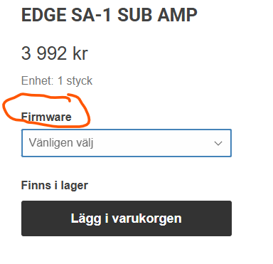

Har du innlasta firmware for den suben, ser at når forsterkeren bestilles hos XTZ kan disse fåes med. Vet ikke om de laster det inn eller at man får en kode og gjør det sjøl på nettet. Det siste er vel mest sannsynlig- trur eg.... .
Ser at på surrond.no hvor vi må handle er ikke den opsjonen der, aner ikke hvor mye det betyr, men det skader ikke å spørre.

Vis vedlegget 1122978
Tja ikke sikker på ang fw men det kan jeg jo sjekke ut, men jeg fikk i hvertfall email om at de var kodet til mine 10.16 element.
