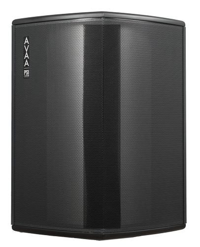

PSI Audio er en sveitsisk high-end produsent av monitorer for pro audio markedet. De har nå kommet ut med en aktiv bassfelle under betegnelsen AVAA C20. Første delen av navnet er en forkortelse for “Active Velocity Acoustic Absorber”. Produktet er av typen “plug & play”, dvs. at alt som behøves ifra brukerens side er å plassere bassfellen i et av rommets hjørner og så plugge støpselet inn i veggen. Bassfellen inngår ikke i signalveien, men er et fysisk akustikktiltak som virker på hele rommet. AVAA’en opererer helt støyfritt.
Det unike med en AVAA er at den absorberer alle stående bølger innenfor sitt virkeområde (15-120 Hz) og ikke bare ved en eller to problemfrekvenser slik som vår E-Trap. En AVAA er altså en aktiv bassfelle av den bredbåndede typen og etter vår kjennskap den eneste av sitt slag.
Absorpsjonseffekten av 1 stk AVAA kan sammenlignes med det å åpne et hull i rommet som er 5-10 ganger større enn AVAA'ens effektive overflate på 0,2 m2. En AVAA er i utgangspunktet beregnet på rom som er større enn 10 m2. Anbefalingen fra PSI Audio er å benytte minst 2 stk AVAA for å sikre at absorpsjonen i rommet er symmetrisk.
Den praktiske nytteverdien av å installere en eller flere AVAA-enheter i ditt lytterom er en jevnere frekvensrespons og reduserte etterklangstider i bassområdet (her 15-120 Hz). En AVAA tar langt mindre plass enn en passiv bassfelle. Dimensjonene til en AVAA er 42,4cm X 30,0cm X 50,9cm (BxDxH). Vekten er på 13 kg.

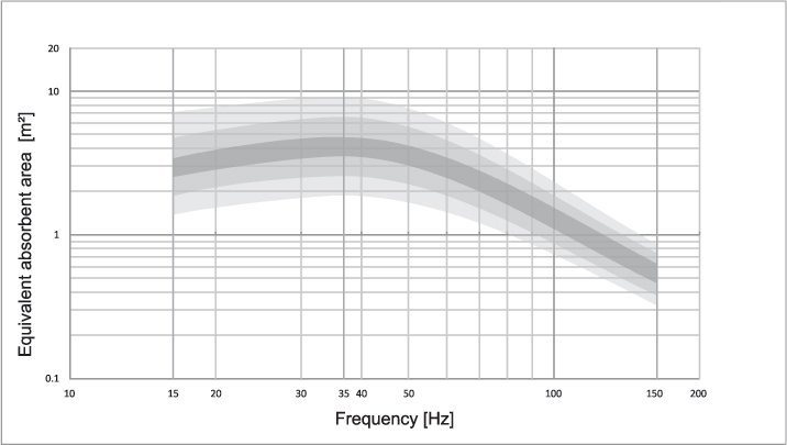

Har du noen målinger for å vise effekten ?
Du finner et eksempel på ytelse på side 9 her. Dette er en presentasjon av AVAA'en og filen finnes også under fanen 'Documents' på produktsiden som det er lenket til nederst i vår annonse.
Vi vil poste målinger av typen før og etter fra diverse lytterom etter at produktet er mottatt og etter at kundene på utlånslista har testet seg ferdig.
