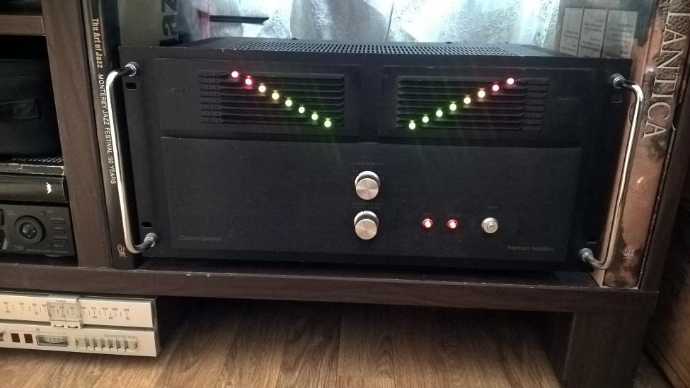

ikke på denne (så vidt jeg vet)...her er røde lamper som viser at forsterkeren er på. En for høyre kanal og en for venstre. De skråstilte over er indikasjonen som du nevner, men her er en switch hvor en kan sette følsomhet / av el. test hvor alle lyser (som på bildet) :rolleyes:

Har eid en slik en på syttitallet - er ikke de grønne/gule/røde skråstilte VU metere? Mener å huske det.
joda. de er effekt metere.
Kan settes til konstant lys

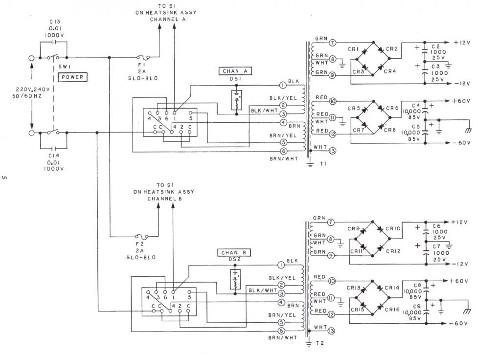

De lysene som sitter ved nettbryter viser kun om det er støm inn på forsterkeren.
Det er glimlamper og det har ingen betydning om de blinker eller lyser hele tiden.
De har ingen annen funksjon. Se nedenfor. De er merket DS1 og DS2

tokai
03.12.2012
261
199
Vis vedlegget 380856
Ja...
Pussig at alle jeg har sett, er sånn.
Jeg spurte importør om dette da den var ny. Det var han som fortalte meg dette. Har aldri sjekket skjema.
Men ser at det stemmer. Takk for rettelsen.
Kan du gi en fornuftig forklaring på fenomenet ?
Jeg garanterer deg at synet mitt virket den gang også.
