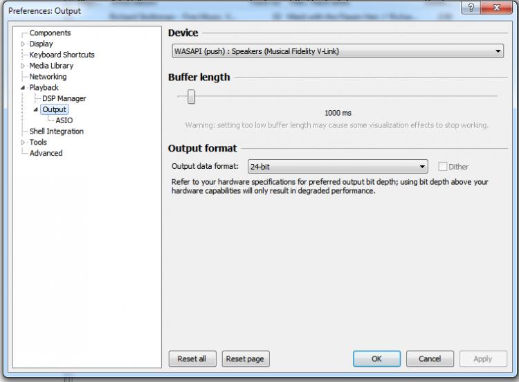

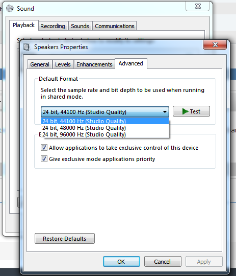

Vel prøver å finne ut selv hva som låter best, men sliter med å ha tro på mine egne ører, foobar guiden gir meg egentlig bare flere spørsmål, ang. lydkort, hos meg ser det bare slik ut i windows 7:
Greia her er at jeg har ikke noen spdif mulighet merkelig nok, det har jeg i linux, og dacen min tar kun 16 bit og 44,1 khz.
Jeg får lyd fra spotify for eksempel med 24 bit og 44,1 khz, men skulle tro at da nedsamples bit raten til 16 bit, noe jeg forventer, eller tar jeg feil?
Med wasapi i foobar2000, får jeg bare lyd hvis jeg har sett formatet til 24 bit:
Dette betyr vel at det nedsamples et eller annet sted, men så viddt jeg vet så er jo greia med wasapi at dette bypasses på windows sin side? eller jeg på jordet om hva dacen min støtter?
EDIT: Åpnet opp i dacen min og sjekket, der er en AD1865 brikke som bare tar 18 bit, hva er det som skjer her når jeg spiller av en 16 bit, 44.1 khz fil?

Ser riktig ut det. Det er ikke forskjell på selve formatet når det 16 og 24bits lyd på spdif-utgangen, om kilden er 16bit og blir behandlet bitperfekt. Enkelt sagt blir 24bits lyd via spdif i dette tilfellet det samme som 16bits + øvrige 8 bits er satt till null.

Buffer. Sæt bufferen så lavt som muligt, da det giver mindst tidsforsinkelse (delay) i forhold til afspilning. Hvis du oplever stop i afspilningen, må du blot øge bufferen igen. Ofte er 25 ms tilstrækkeligt, men det varierer meget afhængig af DAC og computer. Ved afspilning af film/video kan et stort delay være generende.
24 bit / 16 bit. Nogle DAc'er kan modtage signaler med flere bit-længer, mens andre ikke kan. Der er intet problem i dette, lad den blot være sat til 24 bit altid. De tilføjede 8 nuller som omtalt ovenfor betyder intet.
