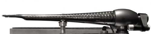

    Vekker denne tråden til live igjen.
    Mitt øyesten, vakre Nanotube One (på sin The Circle, med The Carbon på tuppen - man holder seg til WB hele vegen, for sikkerhets skyld!). For et sjokkerende lydmessig løft, langt større enn hva jeg trodde var mulig fra allerede gode ACT.5 :eek: (ok, litt teit sammenligning siden den koster nærmere tre ganger mer også).

    Hvordan justerer man overheng på disse WB-armene?
    The Gunner
    29.05.2010
    10.484
    19.717
    Hehehe, hvis det er som på de fleste andre armer, så skal det nok gå seg til. Greia med WB-armer, er at de er runde på tuppen, så nevrosene kicker inn. Nå bruker jeg jo WBs egen The Carbon, som også er rund fremme, så jeg bare følger formen, hvis du skjønner hva jeg mener.

    Hm, det er godt du sier det, Alabaster. Jeg har kun tatt VTA på øyemål, jeg. Da får jeg krumme nakken og mekke meg et slags verktøy som måler mer presist - ikke lett med den koniske formen armen har. Noen tips?
    U
    utgatt25555
    Går det ikke noen slags horisontale streker el lign midt på armen i forkant og akterkant av bokstavene, fin å sikte/måle etter, distansen fra lp´n og til strekene vil jo indikere pos/neg VTA, holder med en vanlig tommestokk på öye mål :cool:
    The Gunner
    29.05.2010
    10.484
    19.717
    Joa, alle WB-amer er utstyrt en sli strek. Men siden armen er konisk i formen, så blir jo ikke lett å sikte inn VTA ved å myse på over- eller undersiden av den. Blir nok å finne et styke akryl/plexi plast - feks en CD-cover - og ripe inn noen parallelle linjer og sikte seg inn foran streken.
    U
    utgatt25555
    Vis vedlegget 479814
    Eller så tar man bare tommestokken, eller en linjal...setter enden på plata og måler avstandene opp til strekene og det vil jo indikere aktuell VTA, armen må jo nødvendigvis ligge senket på skiva, kan ikke huske jeg trengte noe mer enn det ;)...

    Armen går å senke helt til der gjengene begynner, men ikke lavere (tror ikke ACT.5 har disse gjengene). Men da er det fortsatt for høyt bak. Altså umulig å oppnå helt riktig VTA med The Carbon PU.
