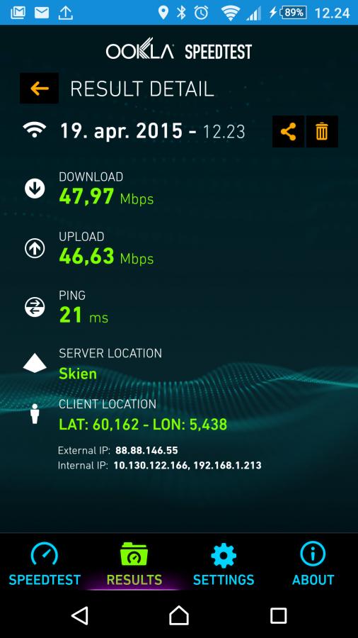

Jeg har fiber linje på 50/50 for noen dager siden prøvde jeg ut 100/100 , men jeg merket ikke store forskjellen mellom di. Her er resultatet mitt fra wifi og det dreger litt ned i stedet for kabling. Her er test gjort av begge
Testen er ferdig
Har du brukt mobilt bredbånd?
Ditt testresultat
  • Nedlasting
    Mbit/s
    48.5
  • Opplasting
    Mbit/s
    50.06

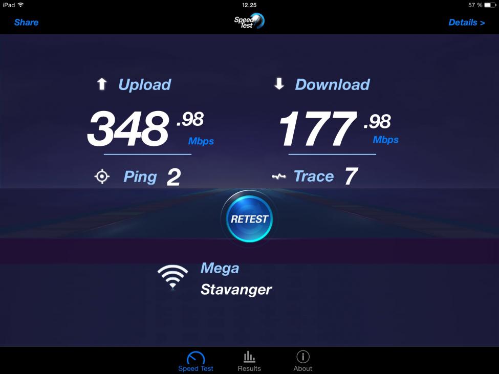

Det er jo sant Imagine.
Alikevell kan det fungere 100% med Wifi hvis satt opp riktig og utstyret er laget riktig, og 100% fungerer for meg ;)
Auralic Aeries streamer jeg trådløst til fra NAS, DSD, 24/192, Wimp etc uten et eneste hickup. Har hatt produkter som ikke fungerer på trådløs streaming, skylder dette på produktet og ikke Wifi'en.
Her er en test trådløst til iPad Air2 8)

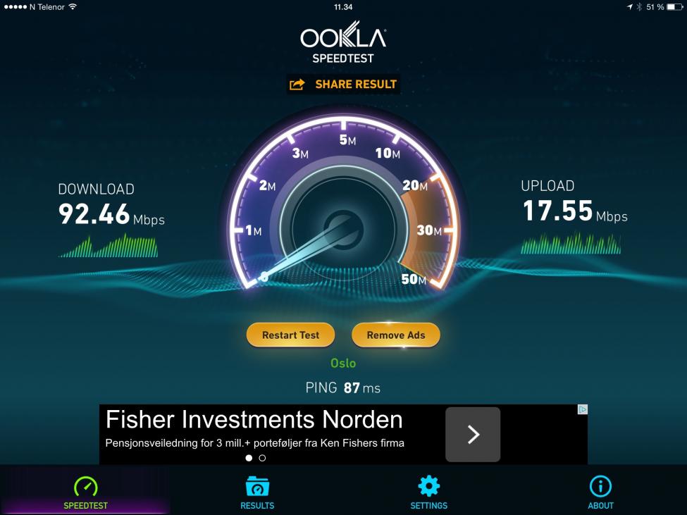

Vis vedlegget 317498
Ja man kan få det bra med wifi , bruker mobilen og nettbrettet over wifi. Men når det kommer til komponentene mine har jeg kablet alt med kabel :)
