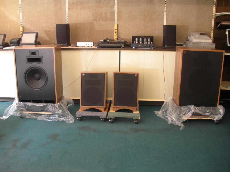

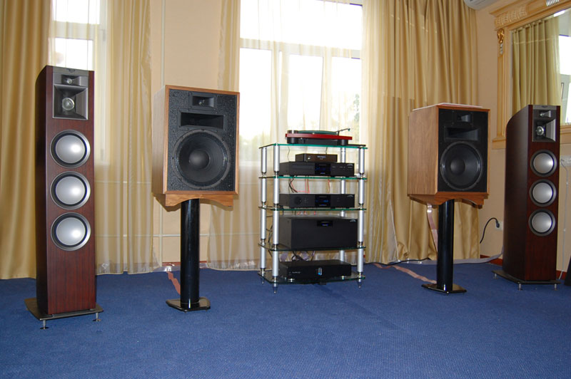

    Målt litt i stua angående Cornwall. Når jeg måler opp ser jeg at det lar seg gjøre om jeg bytter tv benk eller henger tv på veggen, kutter hifi racket og setter forsterker, dac etc på tv benken.
    Men goddamn de er store vs Heresy !OBS : bilder lånt fra nettet for å illustrere, ikke mine.
    Heresy på stativer - noen som har prøvd dette ? Man ser at Heresy i seg selv ikke er småkarer heller ved siden av Klipsch Palladium P39 :

    Cornawall er jo et "monster" opp mot Heresy. Trodde du la Cornwall litt på si etter at du fikk SF i hus. Mye gromt som skal/er hjemme hos deg nå.
    Må selv ha de på stativer som vist ovenfor, skal jeg ha Herersy i leiligheten vi bor i. Bøttekottet er ikke særlig vennlig skal man ha høyttalere større enn de jeg har nå.

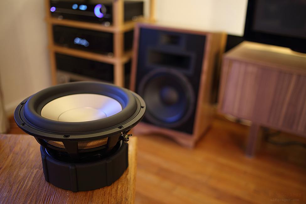

    Mitt subwoofer prosjekt. Skal prøve å bygge noe nytt som funker til musikk. Film ikke viktig, er kun ment til musikk dette. Noen som har forslag til hva dere tror funker best?
    Skal spille i ca 45kvm L formet stue. Mest med små Sonus Faber stativ høyttalere men muligens også Klipsch Heresy. Målet er at de bare skal fylle på litt i bunn og ikke 'høres'. Å kjøpe en stk til av 10" jeg har eller 2 stk 15" kan være aktuelt på sikt om det vil funke best.
    Alternativ 1 ( har delene Zachy DSW-400 og Seas D1004-04 L26RO4Y - 10 tommer- bildene tatt av meg ) :

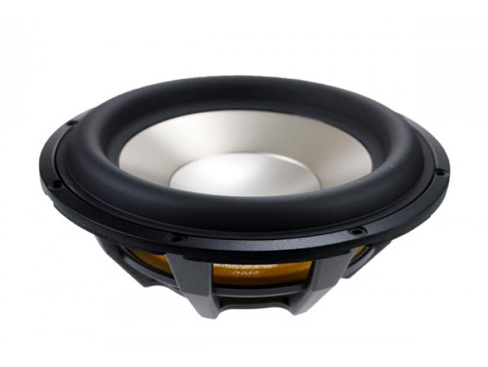

    Elementene er fortsatt å få kjøpt hos Dynabel så smal sak og evt bygge to like basskasser på sikt. Seas D1003 SL26R er navnet på slaven.
    link : Seas D1003 SL26R - DYNABEL AS
    Har videre bestemt meg for å bygge nye basskassa som passiv sub med høyttaler terminaler og egen kasse til plateforsterkeren. Bør denne være ventilert eller holder det med kjøleribbene på utsiden ?
    Da blir det også lettere å bygge en 15" utgave som jeg også skal prøve har jeg bestemt meg for. Trenger da element og forslag taes imot med takk. Helst noe ikke for dyrt og tilgjengelig kjapt i Norge. Gjerne brukt og gjerne JBL.
