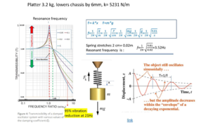

    Meget tynt med informasjon, ikke ett ord om isolasjonsgrad eller frekvens?
    Supported Load Weight  0-300Kg
    Dimensions W480xD450xH31(mm)
    Material MDF, Steel

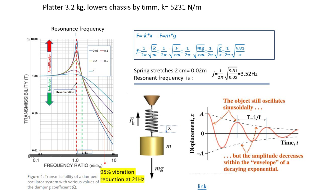

    Slik funker min fjæropphengte Gyro,,, 95% av alle vibrasjoner over 21 Hz fjernes.. ved en målt og beregnet resonans ved 3.5hz. lav Hz er viktig man vil ikke ha spillerens resonans ved armresonansen på 10Hz!!
    Prinsippet for alle isolatorer er det samme, så det betyr at ved større vekt eller mykere fjæring senkes resonansen og isolasjonen av frekvenser høyere enn resonans øker.Demping demper resonanasen , flytter resonansen ned i frekvens og reduserer isolasjonen over resonansfrekvensen.
    Dermed er det meget vanskelig/umulig lage en god isolator for 0-300kg, den bør heller være inndelt i vektgrupper...
    Jeg ville etterspurt mere fakta og data før beslutning
    EDIT: noe mer info her, men hvordan den kan virke ved både 2 kg og 200kg er uklart...
    ■ The latest in the Wellfloat Board series, using “hanging structure,” which is well known to audiophiles, suppresses sound distortion to the utmost limit.
    ■ Superior vibration suppression characteristics due to the “multistage pendulum (2 layers)” which is also used for gravity wave detection.
    ■ A “multistage pendulum” with resonant frequency f₀ has a damping characteristic of H(f)~(f₀/f ) 2 x n power, while the Wellfloat Double has a damping characteristic at f₀ =3Hz, at f = 300 Hz, two stages theoretically have an isolation ratio of the eighth power of 10.

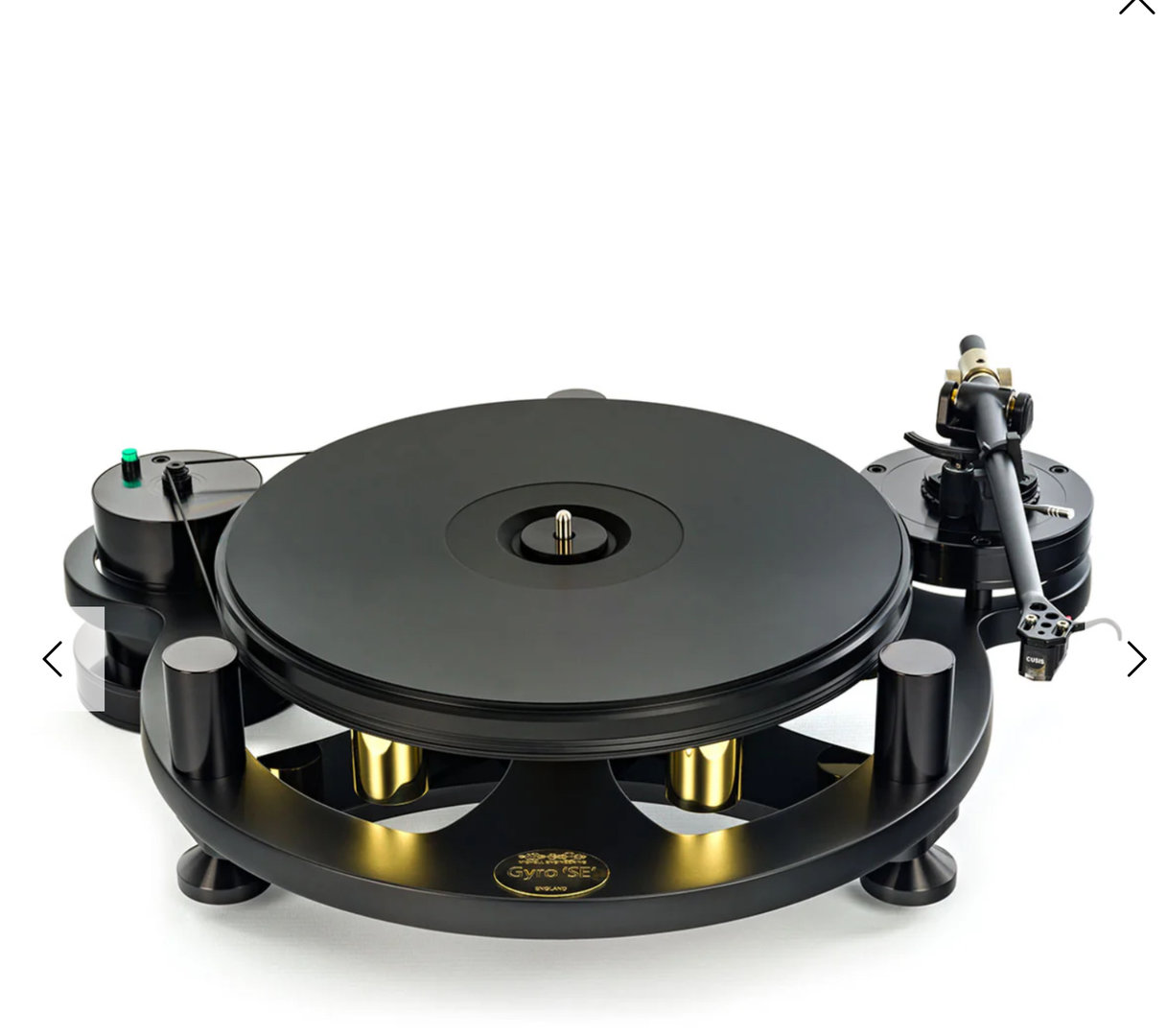

    Ehhm? , Google YouTube etc. Michell Audio ( evt enginnering) Gyro SE
    Noe spesielt du tenkte på.?
    Jeg vil passe på å si at den er krevende å sette opp om man vil ha det topp optimalt og det krever tålmodighet. (video i linken under. ). Justerbare føtter, justerbare fjærer, og mulighet for å optimalisere motoravstand, 3 ulike beltespor å velge på tallerken, justerbar hastighet ( i/På PSU), beltevask … og får man svevende magnetiske føtter til den også, ingen? kontakt mot underlag . En drøm for en tweaker som meg, frustrerende andre, men det er nå verdens vakreste platespiller da.
    Fjærene gir god isolasjon mot vibrasjoner fra underlag, men den er ikke immun mot dans og tunge tramp som kan trigge 3-4hz resonansen , ikke skjedd her jeg bor nå, men i tidligere bolig med ungdom i huset.
    . . Audiofil lytting er aldri noe problem.
    Isolasjon mot underlag kan man får bra til , men alle platespillere utsettes for luftbårne vibrasjoner også, og interne

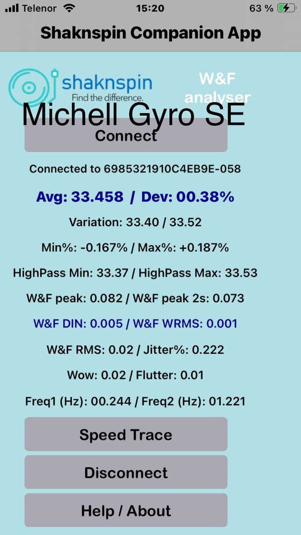

    Dagens Gyro hastighet sjekket mot direkte drift spiller. Det er ytelse på nivå med en Technics som tar tid og tålmodighet å stille inn, er man fornøyd med normal beltedrift ytelse er det ikke verre en videoen viser

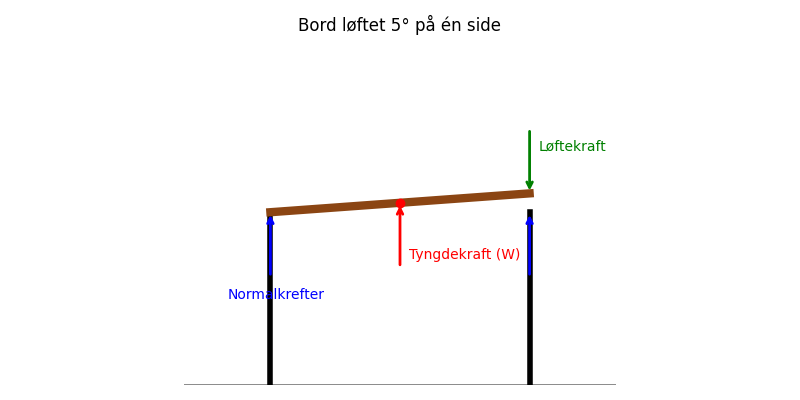

    Siden jeg ikke er fysiker eller mekanisk ingeniør spurte jeg Open AI om den kunne forklare hvordan vektfordeling blir om man drar spiller ut på bordkanten og lar den stå på 2 ben mens man holder spiller for lettere montere kabler. Man kan si at svaret ikke er mulig for meg å verifisere 😄
    Python:
    import matplotlib.pyplot as plt
    import numpy as np
    # Bordparametre
    length = 1.0  # meter
    height_lifted = np.sin(np.radians(5)) * (length / 2)
    # Lager et bilde av bordet med to bein på bakken og én side løftet
    fig, ax = plt.subplots(figsize=(8, 4))
    # Tegn bakken
    ax.plot([-0.2, 1.2], [0, 0], color='gray', linewidth=2)
    # Tegn bakre bein (på bakken)
    ax.plot([0.2, 0.2], [0, 0.4], color='black', linewidth=4)
    ax.plot([0.8, 0.8], [0, 0.4], color='black', linewidth=4)
    # Tegn bordplate skrått løftet
    x_coords = [0.2, 0.8]
    y_coords = [0.4, 0.4 + height_lifted]
    ax.plot(x_coords, y_coords, color='saddlebrown', linewidth=6)
    # Tyngdepunkt (midt på bordet)
    center_x = 0.5
    center_y = (0.4 + (0.4 + height_lifted)) / 2
    ax.plot(center_x, center_y, 'ro')  # Tyngdepunkt
    # Piler for krefter
    ax.annotate('', xy=(0.5, center_y), xytext=(0.5, center_y - 0.15),
                arrowprops=dict(arrowstyle='->', lw=2, color='red'))
    ax.text(0.52, center_y - 0.13, 'Tyngdekraft (W)', color='red')
    ax.annotate('', xy=(0.8, 0.4), xytext=(0.8, 0.25),
                arrowprops=dict(arrowstyle='->', lw=2, color='blue'))
    ax.annotate('', xy=(0.2, 0.4), xytext=(0.2, 0.25),
    ax.text(0.1, 0.2, 'Normalkrefter', color='blue')
    ax.annotate('', xy=(0.8, 0.4 + height_lifted), xytext=(0.8, 0.4 + height_lifted + 0.15),
                arrowprops=dict(arrowstyle='->', lw=2, color='green'))
    ax.text(0.82, 0.4 + height_lifted + 0.1, 'Løftekraft', color='green')
    # Estetikk
    ax.set_xlim(0, 1)
    ax.set_ylim(0, 0.8)
    ax.set_aspect('equal')
    ax.axis('off')
    ax.set_title("Bord løftet 5° på én side")
    plt.tight_layout()
    plt.show()
    # Estetikk
    ax.set_xlim(0, 1)
    ax.set_ylim(0, 0.8)
    ax.axis('off')
    plt.tight_layout()
    plt.show()
