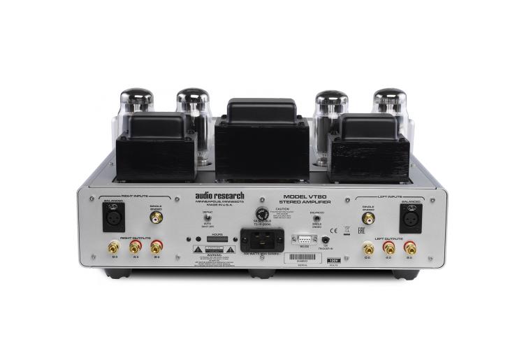

VT80 - Ny effektforsterker fra Audio Research!
VT80 inngår i Foundation serien og matcher designet til LS28, DAC9 og PH9. VT80 er håndlaget av Audio Research i USA, produktene gjennomgår den strengeste kvalitetskontroll for maksimal driftsstabilitet og lang levetid.
Effektforsterkeren har en rekke fellestrekk med Reference produktene, blant annet er kretsløsningene samt effekt- og utgangstrafoer identisk med hva som benyttes i REF75SE.
Automatisk bias-justering
Audio Research bestreber å produsere rørforsterkere som er enkle i bruk og krever minimalt med ettersyn. VT80 har en nyutviklet krets for automatisk justering av bias, kretsen registrerer svingninger i strøm og kompenserer for endringer gjennom rørets levetid.
Første eksemplar ankommer i løpet av få dager, prisen er fastsatt til kr 89.900. US pris for europeisk versjon som leveres med rørdeksel er $8.500 (dvs. samme pris som i USA omregnet med dagens kurs og 25% mva). Se mono.no for nærmere informasjon.
• Utgangseffekt: 2 x 75 watt (RMS, 20-20.000 Hz)
• THD: maksimal 1% ved 75 watt, 0,05% ved 1 watt
• Frekvensrespons: 0,7-80.000 Hz (- 3dB)
• Signal/støyforhold: 115dB
• Kanalseperasjon: 112dB
• Bestykning:
2 stk matchede par KT120, utgangstrinn
2 stk 6H30
• Innganger: XLR og RCA
• Inngangsfølsomhet: 1,4V RMS for full effekt
• Inngangsimpedans: 300K ohm XLR / 150K ohm XLR
• Høyttalertilkobling: Banan/spade, 4 og 8 ohm
• Dimensjoner (B, H, D): 48,3 x 26,2 x 49,3 cm
• Vekt, netto: 20,7 kg

Finns det noen bilder av hvordan den europeiske versjonen som leveres med rørdeksel ser ut?
soa
16.04.2006
2.453
982
18
Ikke spesiselt vakkert :confused:
