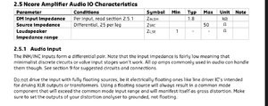

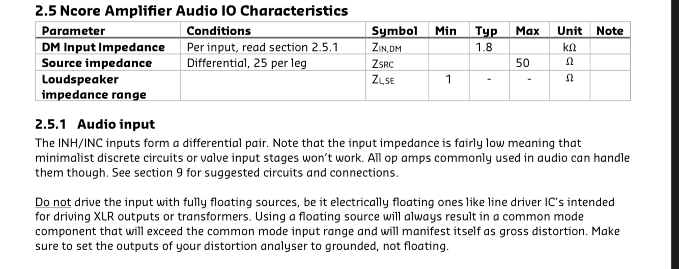

Hrmf! Hvis jeg tolker data for Hypex riktig så må jeg først si at dette er den særeste forsterkermodul jeg noengang har sett!
Inngangen er differensiell med 1,8 kohm inngangsimpedans og slik jeg forstår datablad krever forsterkeren en symmetrisk jordreferert kilde med maks kildemotstand på 25 ohm pr. fase + at koblingskondensator = forbudt. Himmel!
Her nytter det ikke med Pass B1, passiv volumkontroll eller andre kilder om du ikke har stålkontroll på de sære inngangskravene til Hypex. Men bevares, det er ikke rocket science å mekke til noe som funker. Så vidt jeg kan se trenger du også noe gain. En dobbel opamp og 7-8 motstander + et par kondensatorer pr. kanal må til. Før jeg begynner å tegne: Har du data (helst skjema) på buffer kortet. Kanskje lettest å starte der.

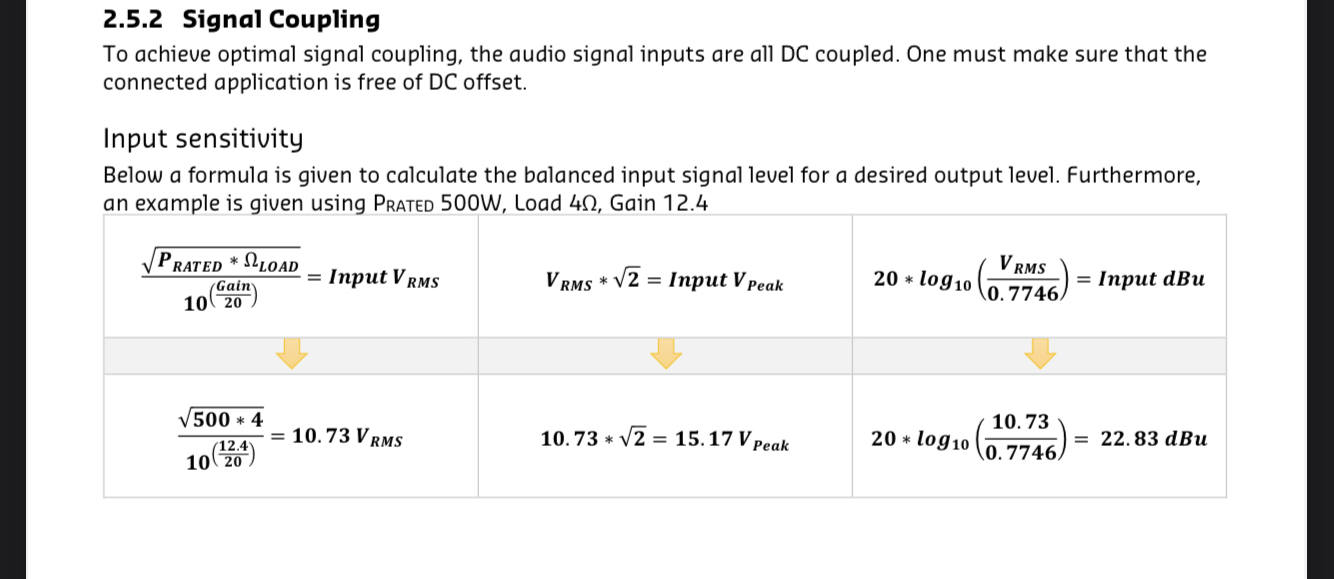

Og derr.....
...fant jeg databladet.
Dette er nok bufferen du nevner. Den har i alle fall 15,4 dB gain...
Symmetrisk balansert inn/ut.
Dette skjemaet mangler strømforsyning osv. Kommer dette fra Hypex-modulen?
I fig. 3 viser Hypex en variant med jordet INC, altså ubalansert inngangskobling.
Det gjør ting litt enklere. Venter bare på at du bekrefter at det er bufferen i fig. 1 du har.

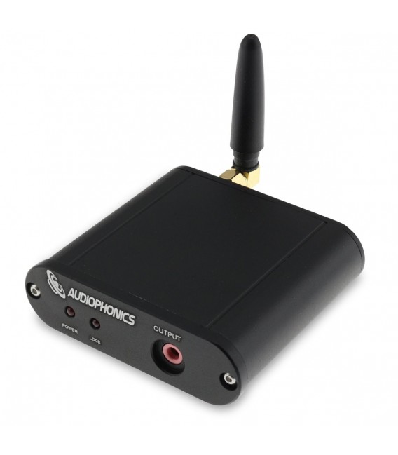

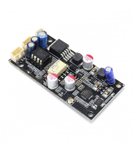

Har tittet litt, og det virker som om bdisse vil fungere
Men kanskje mest tro på denne:
eller kanskje A
med tilhørende volum kontroll
