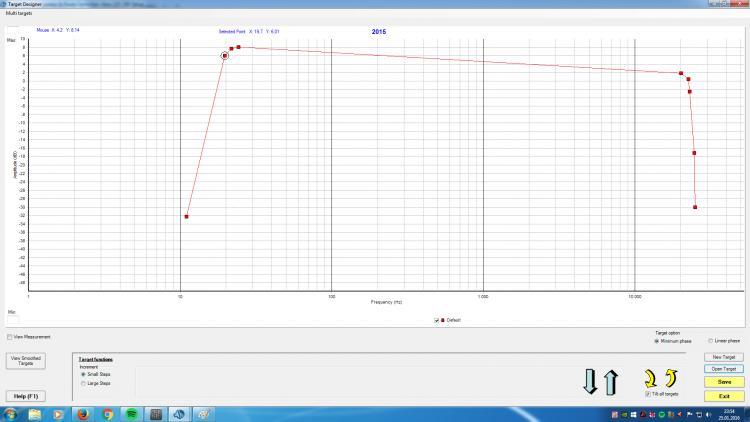

    Legger ved kurven jeg bruker nå!
    Jeg opplever i grunn det samme som deg....hvis jeg hever bunnen noen ekstra DB - så blir lyden lukket/grøtete....kanskje en kul i bunnen er snarveien til suksess - åpent og luftig oppover og bra med saft i bunn! Ellers skal det sies at kurven under låter veldig balansert, men det kunne gjort seg med litt mer trøkk i bunn!
    OMF
    Vis vedlegget 365050
    Ble litt testing i går, men ikke mye.....
    Sammenlignet denne kurven og en som lignet mer på den som Syncrolux bruker.
    Kan sammenligne disse kjapt i JRiver ved å bruke 2 ulike zones.
    Første gladmelding....jeg er ikke helt døv - jeg hører tydelig forskjell.
    Jeg begynte med "bassløftkurven" - og likte godt det jeg hørte. Bra med "pulver"i bunn, bassen var feit men fortsatt definert, stemmer ble tonet litt ned og lyden var ikke så "i trynet" som. Spilte litt Odd Børretzen og Louis Armstrong. Synes lydbildet fikk litt mer "oval fasong" - altså at scenen hadde litt mer dybde i midten.
    Så gikk jeg tilbake til kurven i bildet....
    Jeg drar sammenligningen til norsk fjellbekk....lydbildet er mye renere, det høres mer live ut, og detaljer og nyanser kommer bedre frem. Stemmer kommer lengre frem i lydbildet, og lydbildet er mer en rett strek foran høyttalerne. Fant en gammel Eyefi Test CD - med "Månemannen"...basspillet på dette sporet ble mye mer definert med siste innspillingen.
    Jeg skal jobbe videre med å finne en gylden middelvei med klarheten fra den siste kurven, men med litt mer tyngde i bunn og tilbakelent lydbildet....
