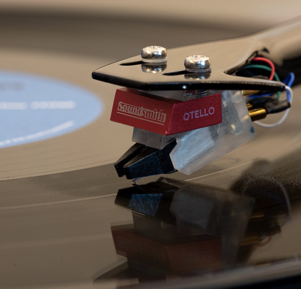

Det var jo en del interessante innspill her.
Først vil jeg nevne at nåværende vinylrigg ikke ble kjøpt for å være en råtass. Den gangen var fokus ok kvalitet for drøye 10.000 kroner. Resten av anlegget er oppgradert flere ganger etter vinylkjøpet. Jeg er godt fornøyd med digitallyden i PS audio anlegget mitt men føler vel egentlig ikke at det er en rå digitalrigg. Det meste av penger ligger i klassisk analog forforsterker og effektforsterker.
Jeg har ikke fiklet med oppsett av pickup og justeringer av arm utover stiftetrykk, men alt var satt opp av en kompetent forhandler. Akkurat det med fiklingen med platespillere er noe av det som frister litt. Jeg tar gjerne i mot tips på utstyr man trenger for å unngå å bare gjøre ting verre.
Innspillene om å starte med RIAA stemmer ganske bra med det jeg har tenkt selv, jeg har jo en RIAA til 1500kr og en "MM" (MI) pickup som for tiden koster 5000kr i Norge. Jeg skal sette meg inn i dette med "input overload margin" MakkinTosken, som utflyttet rådegutt må jeg jo sjekke opp råd derfra. Har tenkt litt på Stellar Phono, men vil ikke kjøpe PS Audio bare fordi det er mest av det i anlegget.
Hvilke RIAA bør jeg se på? Helst under 20.000.
Er pick-upen riktig justert? Synes det er påfallende at den er montert med skruene helt bak i slissene på armen. Godt mulig at dette er riktig, men litt påfallende som sagt. Ville prøvd å finjustere pick-upen først.....

Dette høres i utgangspunktet ut som en fornuftig kombinasjon, men det er som alltid rom for utbedringer.
Det er verdt å merke seg at Soundsmith Otello har lett for å plukke opp overflatestøy fra platene som
avspilles. Kombinasjonen av en meget lav beveglig masse i pickupen (MMC) og en ganske "sløv" elliptisk
sliping gjør den veldig sårbar for støv, risser og hakk i overflaten. Dette vil forsterkes ytterligere av en
litt lys klang i platespilleren og en lys klang i RIAAen. En oppgradering til SoundSmith Carmen - eller
ennå bedre til en SoundSmith Aida vil utbedre dette problemet.
Tenk primært MM-, MI- og MMC-pickuper til spilleren, da disse er myke og passer best sammen med den
lette karbonarmen fra ProJect. Alternative pickuper kan være; Audio Technica AT-VM95ML, Ortofon 2M
Bronze, Ortofon OM-40 (OM-5 med OM-40 stift), Goldring 1042 eller Goldring 2500MI.
Skal du på død og liv ha en MC, gå for en med aluminium armrør og gjerne en skarp sliping. De beste
alternativene hadde vært en Denon DL-301 (om du kan finne en NOS) og van den Huls superbe MC-10,
men også pickuper som Audio Technica AT-33Ev og Dynavector DV-10X kan være alternativer...
Ser du på andre RIAAer så er ASR Basis Mini (Mk. III eller nyere) og Electrocompaniet ECP-2 (om du
trenger XLR ut) utmerkede alternativer. Begge disse har dessuten fordelen av å være ekstremt
tilpasningsdyktige så de passer med det som finnes av pickuper der ute...
