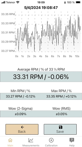

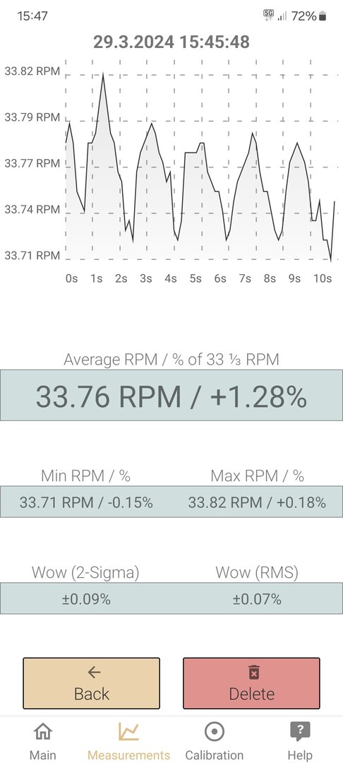

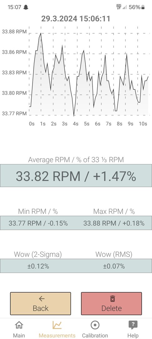

    Her er forøvrig svaret fra testen. Denne uten vinyl på spilleren: Vis vedlegget 1010452

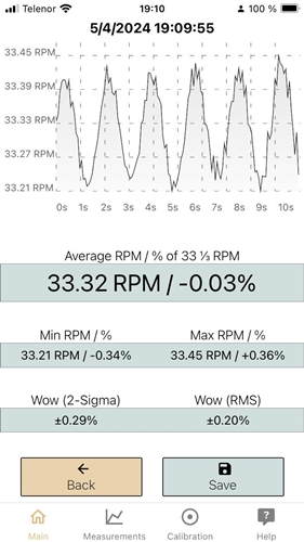

    Denne med vinyl på og pick up i rillene:
    Vis vedlegget 1010453
    Ser det greit ut?
    Det er i prinsippet noe for rask, men ikke spesielt ujevn hastighet. variasjonene er faktisk de samme som man kan se på spillere til mange 100 000 kr. Men variasjonene er meget systematiske og kanskje derfor lettere å høre. Men en usentrert plate kan skape 3 ganger større variasjon så om du hører det spesielt på en plate kan det være sentreringen som er problemet. Generelt er variasjoner under 0.2% vanskelig å merke på musikk. Når beltet blir litt mere brukt kan det være at hastigheten blir nærmere 33.33
    Feil vatering kan gjøre at stiften presser ujevnt på rillene, ikke bra for hverken pickup , plater eller lyd
    Drei vateret 180 grader , viser det ikke samme helling i begge retninger er det feil på vateret

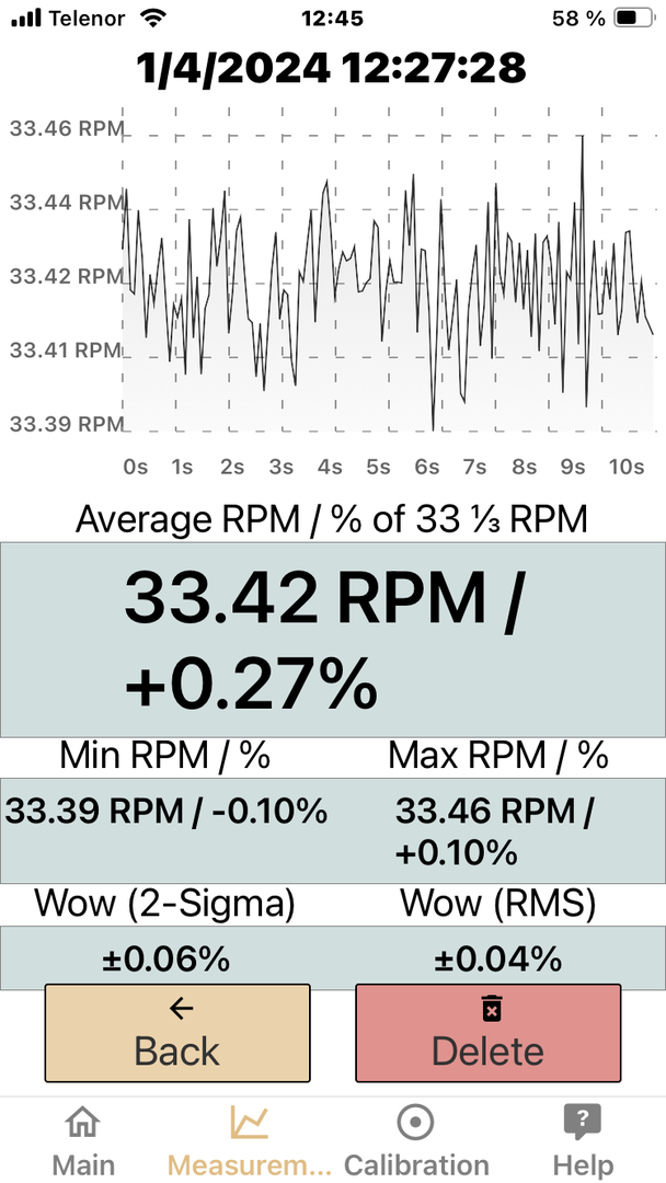

    Ett tips, min spiller målte omtrent som din, men så brukte jeg min hemmelige triks og fikk dette.
    Obs telefon appene viser ikke nødvendigvis korrekt hastighet , 33.46 gir korrekt RPM med nålen i sporet hos meg

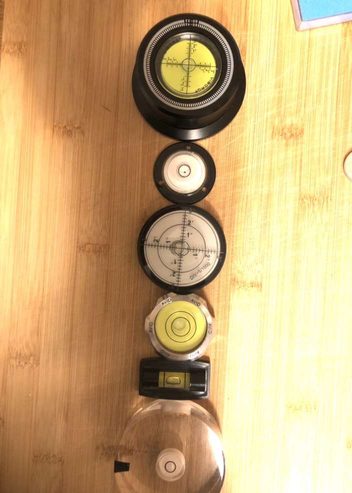

    Har du et bilde av vateret ditt?
    ptb
    27.11.2008
    15.896
    20.515
    ^ Ikke her og nå, men kan se om jeg får tatt et bilde over helga. Det vateret er sikkert 40 år + gammelt, men er nøyaktig.
    Noen som ligner?
    Forøvrig er det en Vater-diskusjon her:
    Vis vedlegget 1012405
    Hvilken app er dette? Det er så mange der ute. Jeg må ha en for iPhone.

    Liker ikke den peaken ved 1 og 1,4 s, men så ser det ut som at trenden er fallende ved begge målingene. Til sammenlikning min 50 år gamle Thorens, remdrevet den også:
    Hei,
    Hvilken app bruker du? Det er mange der ute. Jeg må ha en for iPhone.

    Som mye annet når det gjelder målinger vil resultatet være avhengig av målemetodikk. :)
    Hvis en gjør som beskrevet i appen «place the phone on the turntable as close to the center as possible. If you don’t have a removable center spindle, try placing something over it and the phone on that”, vil appen gi et annet svar enn om telefonen plasseres mer lemfeldig. Jo mer usentrert plasseringen er, dess mer gjeldene vil wow med en periodetid på 1.8 s (en hel omdreining) bli gjeldene i resultatet.
    Grafene under er samme oppsett med ulik plassert telefon:
    Barbaresco
    23.03.2006
    3.028
    737
    Vis vedlegget 1012799 Vis vedlegget 1012800
    Hmm, da må man kanskje vite hvor på telefonen retningssensorene (er det magnetometrene eller akselerometrene som benyttes?) befinner seg for å få dem i senter. Slik jeg har fått til å måle er det hovedsaklig en-rundes variasjon som slår ut.

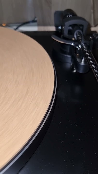

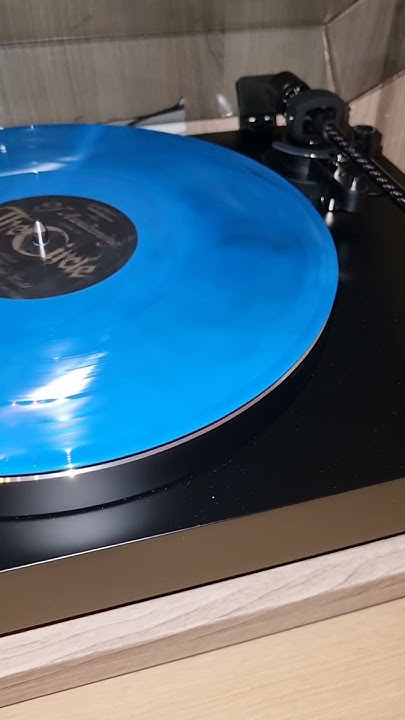

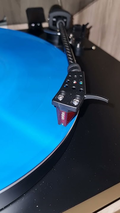

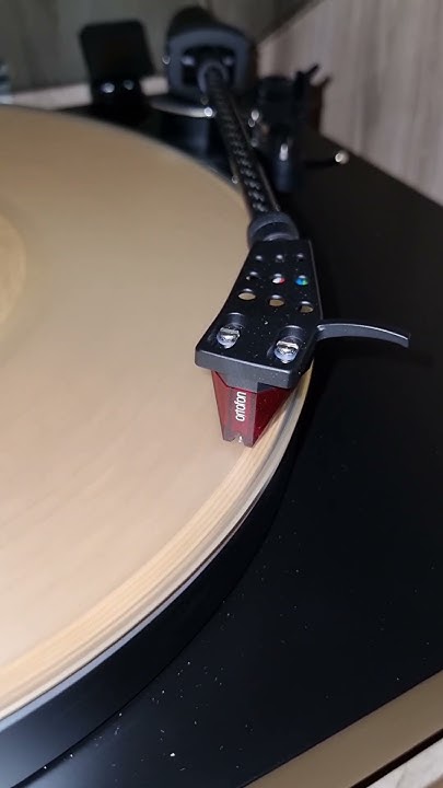

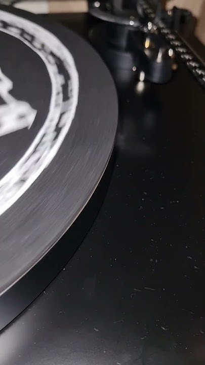

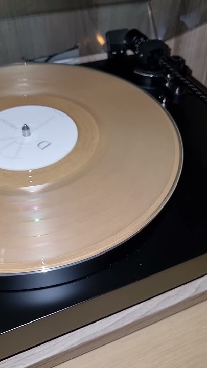

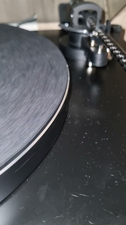

    Jeg trodde jeg hadde slått meg til ro med at det var platen som gjorde utslaget, men jeg har og andre plater som ikke låter helt i vater iht mine ører. Kanskje jeg bare begynner å bli gal her jeg sitter 😅 Tok video av hvordan tre ulike slipmatter beveger seg på selve tallerkenen. Matten beveger på seg på tallerkenen, inn og ut. Er dette vanlig, eller kan det være spindelen er bittelitt skjev og gir utslag i at platen beveger mer på seg enn den skal - med tilhørende pendel på tonearm og sure toner...?
    ptb
    27.11.2008
    15.896
    20.515
    Vanskelig å se, da mattene ikke nødvengigvis er helt runde. Lettere å se om du filmer en plate, både med tonearmen løpende i rillene i ytterste spor og tonearmen hvilende i armbasen.
    Flageborg
    04.02.2005
    7.323
    3.759
    Jeg trodde jeg hadde slått meg til ro med at det var platen som gjorde utslaget, men jeg har og andre plater som ikke låter helt i vater iht mine ører....
    Tok video av hvordan tre ulike slipmatter beveger seg på selve tallerkenen.....
    Her er en video som viser hvordan støpeformen for produksjon av slipmatter tilpasses..... 👍
    Slagmark
    29.03.2024
    22
    21
    Godt poeng. Her er fire videoer av to forskjellige plater. Kanskje ikke så lett å se med den gjennomsiktige platen da slipmatten synes så godt og den kan kanskje lure en litt. Men synes man ser ganske tydelig av videoen med tonearmen at den beveger seg godt. Den platen sitter forøvrig veldig tight på spindelen.
    Den blå platen sitter løsere på spindelen og jeg synes det er mindre bevegelse i den, og at den spiller bedre. Kanskje det bare er platen da, men har litt for mange med bevegelse i synes jeg som kanskje ikke låter helt optimalt (i ulik grad).
