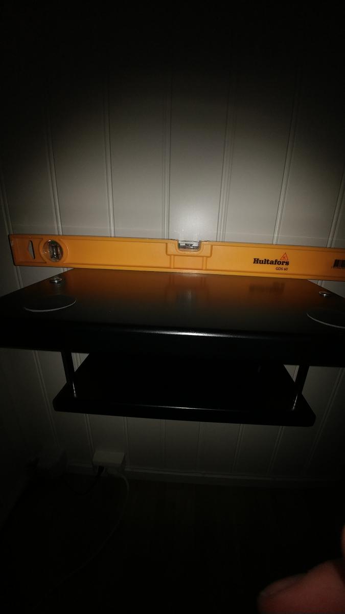

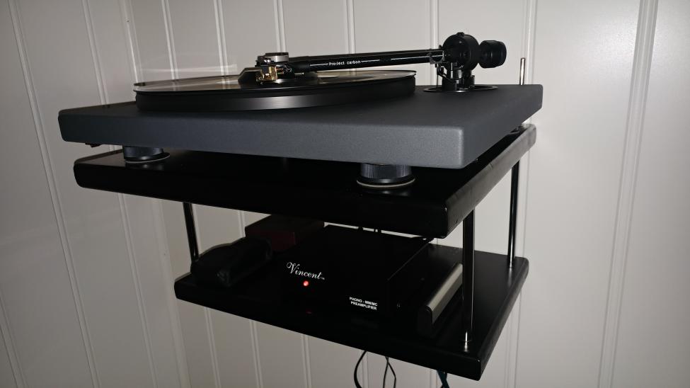

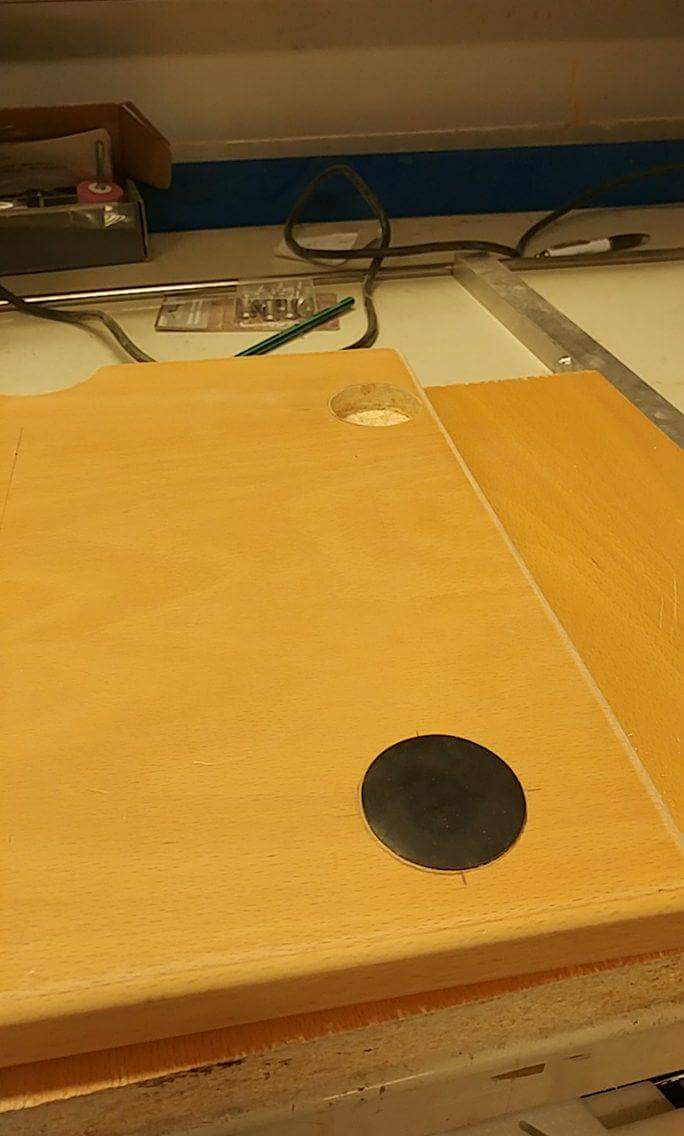

    Det ble en lekker og smart hylle:) Hvordan festet du den til veggen? Er i tenkeboksen selv på en vegghylle som kan bære min ca 30kg Micro Seiki spiller.

    Pokker hvor jeg lurte på hva den laminerte sponplata egentlig skulle brukes til nå jeg så de første bildene. Men - det ble jo en elegant og flott vegghylle:)

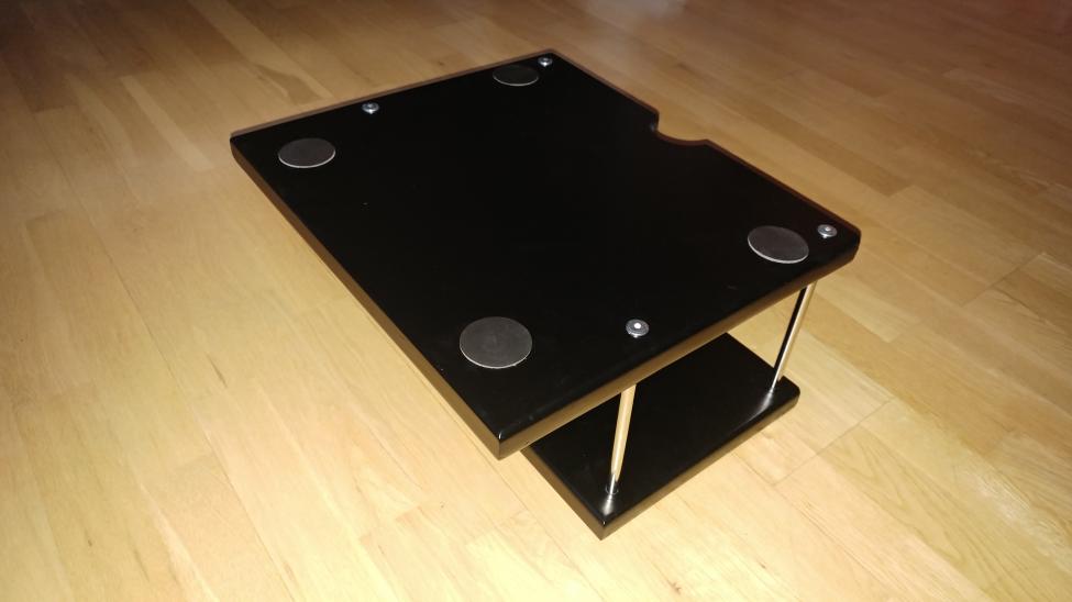

    Ble litt uproff innfesting, brukte bare vanlige hvite hylle knekter, festet de litt inn på hylla slik at den ble i press mot veggen. Brukte møbelknotter i rygg av hylla mot vegg for å dempe. Hylla ble festet til yttervegg da den er mer stabil enn en vanlig innervegg.

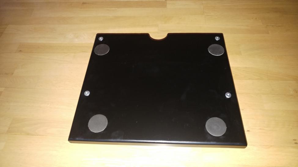

    Spiller har jo demping i føttene, men jeg freste ut i topp platen og brukte dempe puter fra Eltek. Dette ble veldig stabilt, om jeg tramper i gulvet blir det ingen nykk eller hopp i lyden.
    Må si jeg er imponert over lyden av vinyl, neste innkjøp blir kortere kabler fra riaa til forforsterker, da jeg i dag bare bruker noen kabler jeg hadde liggende som er laaaaaange.
