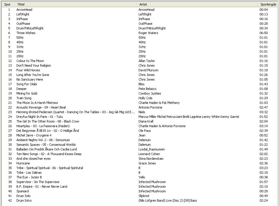

Alternativt, siden jeg ikke vet hvor tilgjengelige Flageborgs testspor er, finnes det andre som er alment tilgjengelige? Fysisk Cd eller for nedlasting?
knarfar
08.03.2014
2.437
2.319
Denne finnes på både Spotify, Wimp/Tidal. Ikke akkurat siste skrik, men jeg har brukt den og funker utmerket.
Vebbis
13.03.2008
599
433
Hmmm... jeg har faktisk en brent cd med alle de samme sporene som Flagerborg refererer til over.
Hvilket må bety at dette er ganske lett tilgjengelig, mulig han har lagt det ut på den kringlyd-siden sin?
Hvis ikke kan han jo svare selv hvor de ligger :)
