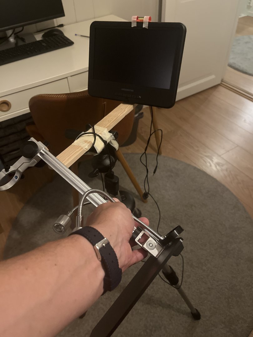

    Asså, hva skulle en gjort uten mikroskop???

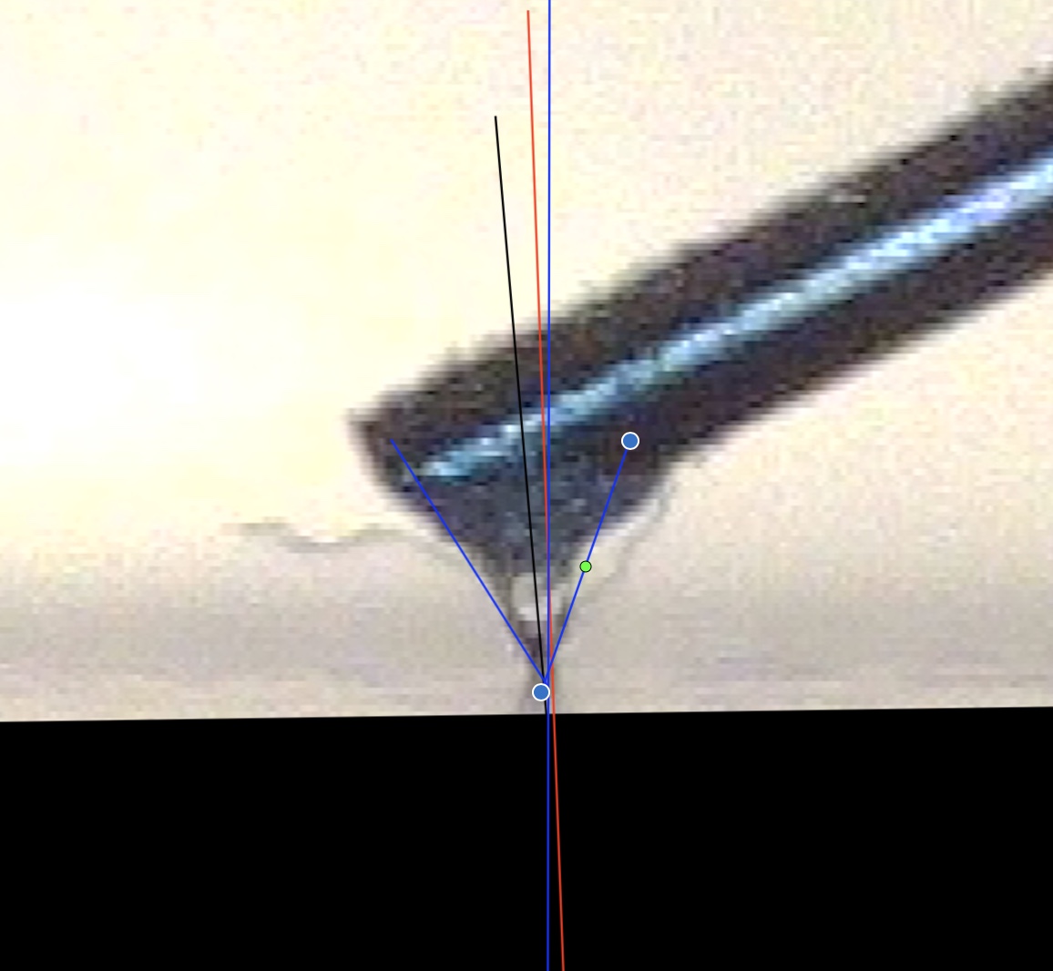

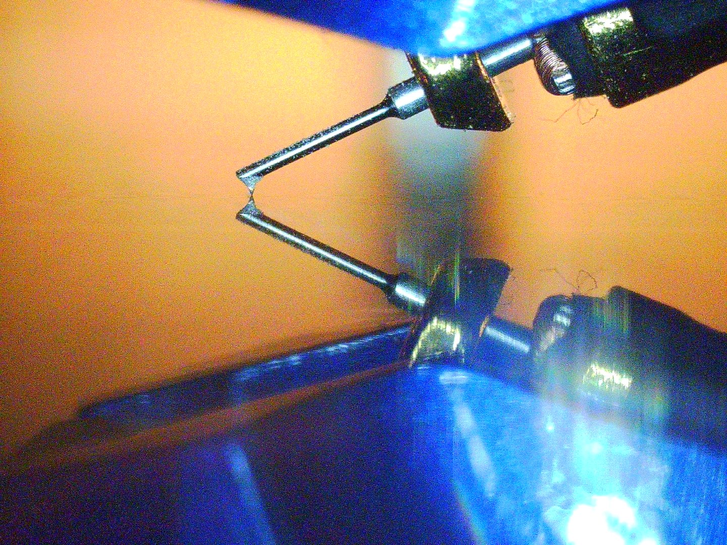

    Bildene avslørte at å justere armen vannrett ga en (SRA) vinkel på nærmere 100 enn 92 (som en viss vinylpusher så vennlig påpekte). Justerte ned armen en drøy millimeter (bilde) og vinkelen var fortsatt for høy iht. målet på 92.
    Justerte ned armen ytterligere 1,6mm et voila!
    Sporer nå endelig som en drøm med 70uf på 2.0 gram VTF som anbefalt av Hana og det låter minst like fint. Litt strammere/slankere bass og litt mer luft i toppen. Rett og slett litt mer av det jeg allerede likte med Blue. Vil tro at både mindre stifttrykk og en slakere (eller brattere, om man ser det fra motsatt side av loddrett) vinkel bidrar til en litt lettere lydsignatur.
    Kilen PU på justering av VTA, men verdt innsatsen! De tre andre jeg har testet på denne armen har vært langt mer tilgivende.
    Og bildet er altså tatt FØR SISTE JUSTERING @jorwed_ 😂
    Sort linje er før siste justering, rød er 92 grader og blå loddrett er 90.

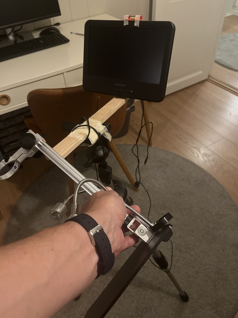

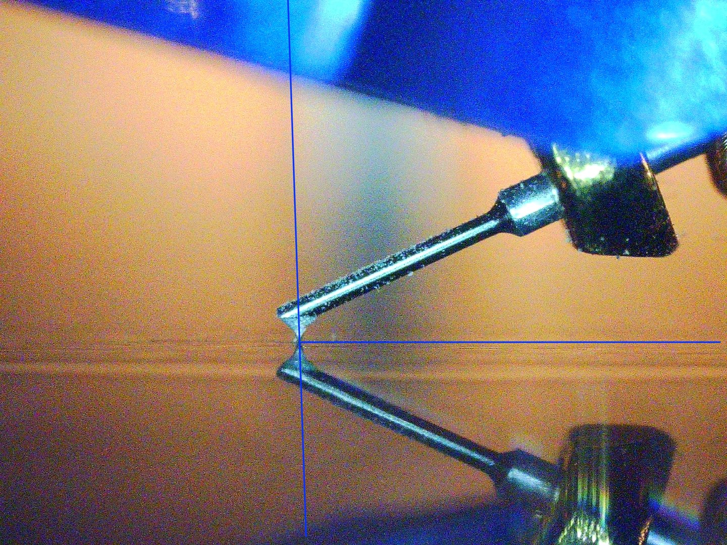

    Det nerdes videre.
    Måtte jo ta et oppdatert bilde så ikke eksilbergenseren fra Ski har noe på meg når ølet flyter fritt lørdag kveld :ROFLMAO:
    Lov å si at jeg har mine +/- 92 grader nå @jorwed_?
    Det er selvsagt helt uvesentlig, men det låter ikke gæli heller.
    Nå blir det Pink Floyd-kveld et par timer, så jeg har noe å snakke med @Evo III om på lørdag...

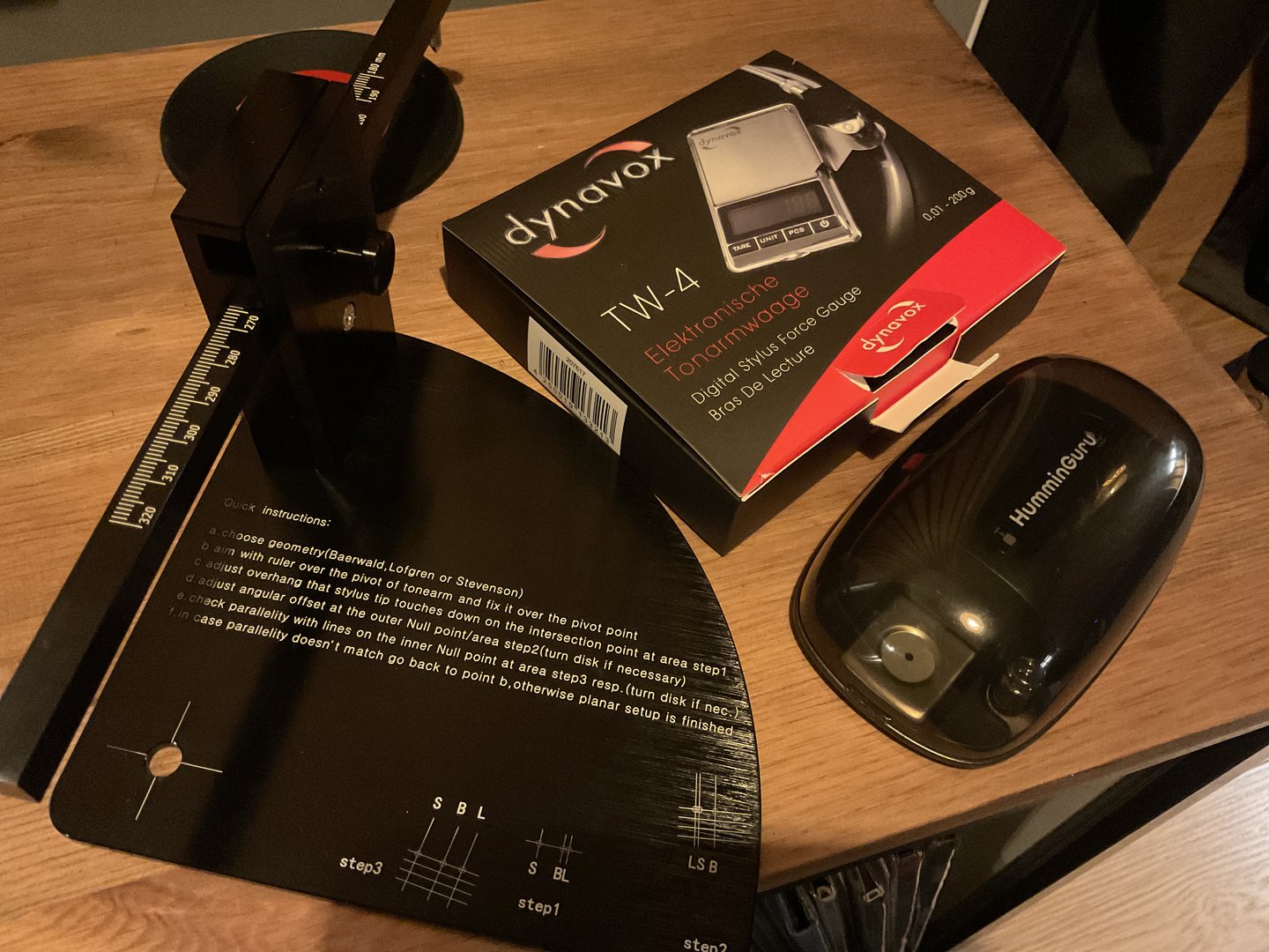

    Midt oppi nerdinga, fikk jeg en mistanke om at nålevekta i Humminguruen ikke stemte helt. Nå hjalp det å justere ned VTA mer enn jeg har gjort med noen annen PU, men likevel ville den ha 0.1 g mer enn Hana anbefaler for å spore perfekt.
    Stakk innom Lydglede etter jobb og kjøpte en Dynavox, og riktig nok: Humminguru viser 0.1g for mye. Den stemmer på 0.5g loddet som følger med , men har misvisning når man kommer opp mot 2g. Kontrollmåling med en Ortofonvekt (klin identisk med Dynavoxen for øvrig) og en manuell «vippe» fra Clearaudio, viser at det er Humminguruen som viser feil. Ikke mye, men dog.
