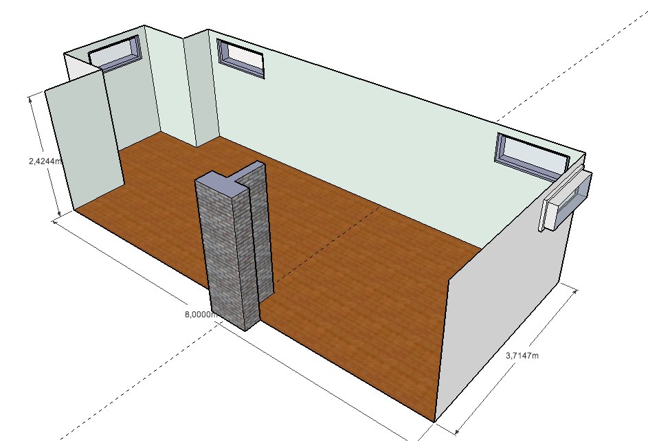

    Takk for fin betraktning. AtleT. Det er godt observert.
    Mye stemmer, de enkle romnodene er greie å kjenne igjen. Avstanden til frontvegg stemmer sånn omtrent, da høyttalerne er trukket over en meter ut.
    Litt morsomt er at rommet faktisk er 7.8m langt, med et innhuk del i ene kortveggen, bak anlegget, noe som bidrar til å jevne ut responsen mellom 20 og 30 Hz.
    Den lille brannmuren som stikker ut på ene siden cirka midt i rommet har også en effekt, der er avstaden bakover kanskje synlig i spekteret siden bakveggen er den eneste som er flat og udekket.
    I tillegg går det en brystning ca 11cm ut i 1m høyde rundt hele rommet, noe som skal bryte opp og jevne ut litt av nodene i øvre bass og lav mellomtone.

    Høyttalerne faller av mellom 30 og 40 Hz, og det er litt overraskende å se den lange halen ned til 20 Hz. Jeg er fremdeles ikke sikker på hva det bidraget kommer fra.
    Rommet er ca 4m bredt, men delen foran høyttalerne har en stor vinylhylle som korter med en halv meter og bryter opp en god del. Hylla står til venstre i rommet, og forskjellen er tydelig mellom de to høyttalerne.
    Jeg har erfart at rommet nå er veldig kresent på sweetspot, og det inkluderer lyttehøyde. 10cm løft av hodet gir merkbar endring i bassen, og i rom-perspektiv. Dette ser jeg også på målinger.

    Aha, jeg overså den lille romnoden du har på 22hz som da mest sannsynlig er på grunn av lengden. Det er der du har rombidraget i bunn i fra tipper jeg. :)
    Da har du 2 aksial på 44hz i lengden og den store er sikkert da 2 axial fra bredden av rommet sammen med 1 axial fra takhøyden 3 axial fra lengden og tangential.

    Takhøyden er lusne 2.32m, og det skulle gi en topp på 71 Hz. Hvorfor toppen måler på 66 Hz istedet er litt uklart for meg. Taket er uten diffusorer, og golvet har lite møbler, så denne skal være den dominerende noden i alle målingene. 65 Hz tilsvarer en dimensjon på 2.5m, og den finner jeg ikke mye av i rommet.

    Når du har alle målene kan kalkulatorer kanskje hjelpe. Denne synes jeg er enkel og grei. http://www.bobgolds.com/Mode/RoomModes.htm
    Tipper det er flere ressonanser som har slått seg sammen rundt 66hz, men også at høyttalerens plassering trykksetter denne ene ressonansen veldig. Ville forsøkt å flytte høyttaleren litt, så kan den "roe" seg. Den er nok godt hørbar.

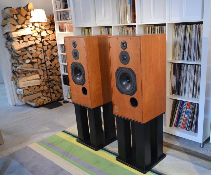

    En ting er helt klart:
    Harbeth SHL5 egner seg ypperlig til Herreavdelingens Platesjappe.
    Til og med utseendet passer.
    Høytid i hula.

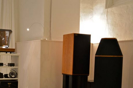

    Akustikktiltak ja.
    Løse Rockwool Ecophon Master, trukket med babylaken 60x120 fra Kid. Veldig hendig og fleksibelt for testing.
    Førsterefleksjoner bak høyttalerne er dekket, inhukket er dempet, førsterefleksjon på siden, og hele sideveggen.

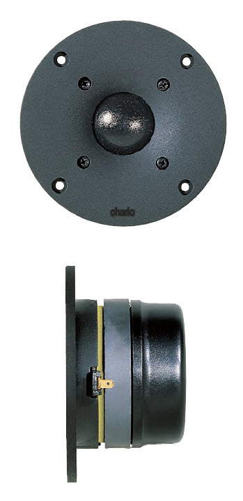

    Chario Constellation Ursa Major har spesielle spredningsegenskaper slik jeg opplever det.
    Lydbildet er forbausende stabilt når jeg flytter meg vekk fra fast lytteposisjon. Litt uvant, og ganske praktisk og trivelig.
    Det ser ut for meg som Chario lager sine egne elementer. Diskanten i Constellation serien kalles T38 Wave Guide. Det er en dome på 38mm, noe som er uvanlig stort. En så stor dome vil naturlig rulle av før 20kHz, men det er ikke noe problem for sånne som meg der hørselen stopper på 15kHz

    Er det flere enn meg som har opplevd at de kunne fått kjøpetrang når de ser sine egne annonser?
    Vemodig, og litt deilig. Jeg stiller til duell når som helst mot folk som hevder at Harbeth ikke er pene.
    Vis vedlegget 315610
    Kan havne blant familiebildene på veggen, dette.
    Skål, og lykke til videre, mine kjære.
    Måtte ut i en slags duell med min bedre halvdel i går kveld.
    "ikkje pene" var det første hun sa når eg viste bildet.
    Vel vel det gikk noen minutter så kunne de kanskje passe bra til skjenk og stuebord tross alt.
    "gjør ka du vil, men då skal kjøkkenet byttes i løpet av året"
    Vi får se - gleder meg uansett til å høre Harbethene i egen stue.
    Pene e de uansett.
    Vis vedlegget 315543
    Både elementet og delingen mot mellomtonen oppleves som meget vellykket.
    Denne "linsen" eller wave guiden, forsåvidt hele elementet minner veldig om det som er å finne i System Audio.. ser klare likhetstegn til elementet i mine Mantra 50.
    At du da opplever at lydbildet som bra flere plasser enn sweetspot skjønner jeg da enkelt, det er filosofien som SA jobber etter når de lager høytalere... det skal høres bra ut i "hele" stuen(selv om det nok er litt umuli å få til). At litt av samme filosofi ligger bakom designet av diskanten i din høytaler er tydelig i min øyne :)
