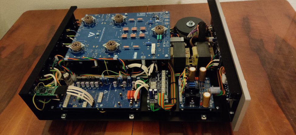

    Hei Veridian venner!
    Jeg har nå anskaffet meg en Veridian Utopia fra brukbørsen, og er superfornøyd med lyden.
    Dessverre så gir den støy i mitt oppsett. Brummingen den gir ved høyt volum kan jeg leve med; sprakingen/skurringen derimot er ikke fullt så grei. Støyen oppstår ikke ved lavt volum, men er veldig tydelig på sanger som er rolige og krever at volumet blir skrudd opp en del.
    Kilden til problemet er ikke relatert til kilden. Samme støyen kommer både fra min stasjonære datamaskin, og når jeg streamer via Chromecast audio. Er også avhengig av at jeg bruker en attentuator på -10db, samt Headroom adjustment til -9db i Roon.
    DACen har rørene Psvane T MK2 Series CV181 T2, og likeretterrøret er et Psvane T MK2 Series 274B T2.
    Resten av min haifai er en Parasound Hint forsterker samt Magnat Quantum 908 høytalere.
    Ønsker virkelig å beholde DACen så håper dere kan peke ut en riktig retning for å bli kvitt problemet.

    Jeg har også denne dac'en. I Sirius versjon med gain justering bak. Jeg har aldri hørt slik støy/brum/spraking og skurring fra den som du beskriver.
    At den har mye gain stemmer, og det lar seg nok gjøre å sette inn et dempleledd der.
    HAr du prøvd med en vanlig cd spiller med digital utgang?
    Spraking og skurring kan skyldes rør

    Samme skurring oppleves med cd-spiller koblet på coax inngangen. Chromcast'en kobler jeg på s-pdif og samme ulyder der.
    Mistenker at det er min Parasound forsterker som er skurken her; den har en oppgitt input impedanse på 24kΩ.
    Rørene som sitter i signalveien er helt nye og er spilt i rundt 10 timer. Likeretterrøret vet jeg ikke hvor gammelt er, men samme resultat er det med det russiske som fulgte med spilleren.

    Du har både brum (50hz eller 100hz?) , spraking og støy ellers ?
    Ville sendt en mail til konstruktør og forklart problemet.

    Ja stemmer, brummingen er tilstede når volumet er skrudd en god del opp uten musikk spillende. Tror denne brummingen ligger på 100hz, legger ved et opptak av den, sprakingen som oppstår når jeg spiller brummingen er også lagt ved.
    Brumming
    Spraking
    Final
    28.03.2013
    3.346
    5.779
    Bærum
    Prøv med en annen forsterker så får du avklart om det er den eller spilleren som er synderen. Eventuelt ta spilleren med deg til noen andre og koble opp i deres oppsett.

    Snakket nå med selger som kunne bekrefte at støyen kommer fra dac'en.
    Jeg får prøve å få kontakt med konstruktøren.

    Du har kjøpt en dac med støy? Ble dette opplyst?
    Det er ikke så mange av disse dac'ene i Norge. Og de er normalt sett ganske så velbygde. Jeg kjenner ikke til alle dac'ene her på berget, men vet at en fikk problemer med sin. Den ble prøvd ordnet her på berget mener jeg. Jeg har selv hatt to ekesemplarer. Ikke noe tull med noen av dem og begge spiller slik de skal. Ta kontakt med Veridian, så får du sikkert hjelp.

    Har nok kjøpt en dac med støy ja. :(
    Det ble opplyst om trafobrummingen, men ellers skulle den være støyfri. Konfliktsky som jeg er så ønsker jeg ikke ta den kampen med selger.
    Ondrej er kontaktet via info@veridian-utopia.com, håper han responderer. 🤞
    Jeg fikset opp en som fikk problemer. Det var ganske store problemer og Ondrej var veldig hjelpsom under prosessen.
    Det var en helt annen greie enn det du har.
    Ikke utenkelig at du har en "ground loop" mellom komponenter i kjeden din. Blant annet.....

    Ja, det var min som hadde et problem og det ble ordnet av en kompetent herremann på Lørenskog. Årsaken til problemet var en kabel som var klemt ved montering som senere svidde komponenter. Du kan jo ta en titt nedi boksen og se om du ser noe lignende.
    For øvrig så er konstruktøren veldig hjelpsom når det oppstår problemer.

    Har allerede tatt en ganske grundig kikk på innsiden med lykt, og kan ikke se at det er noe galt. Er det en mulighet for at denne støyen kanskje forsvinner hvis en setter inn en gain-bryter mon tro... :unsure:

    Ville først bare prøvd med annen forsterker, kabler og plassering slik at du er sikker på at det ikke er noe mismatch noen steder. Har ikke opplevd at Veridian er sensitiv men likevel prøv det først før du sender den tilbake. Ta den med til et annet hus og prøv. :)

    Kabler har jeg utelukket som årsak, og annen forsterker er jo prøvd da selger opplevde samme støyen. Synes det er merkverdit at uten disse attentuator'ene på -10db så er det skurring selv på lavt volum. 😖

    Skurring og skraping kan skyldes rør. Mine 300b skraper når likeretterrøret er dårlig
