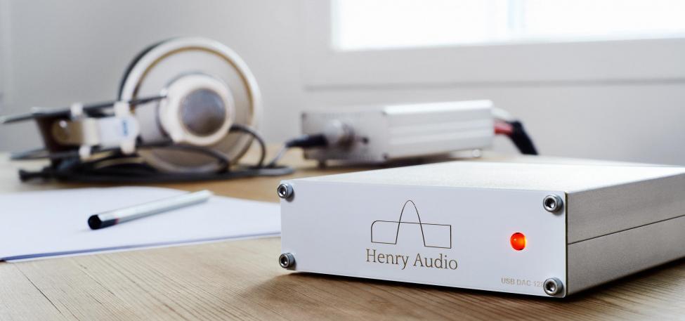

    Henry Audio
    Det har skjedd store ting med DACen i det siste. Den har fått nytt navn og ny logo!
    Se
    http://www.henryaudio.com
    https://www.facebook.com/henryaudio
    Inni er den nye Henry Audio USB DAC 128 100% lik QNKTC AB-1.2 som dere kjenner. Alt som er gjort av tester av AB-1.2 gjelder også for det nye navnet.

    Gratulerer! Unnskyld mitt dumme spørsmål: Hva står 128 for? :)

    Her kommer en liten forklaring!
    Henry er min morfars fornavn, min yngste sønns mellomnavn og måle-enheten for induktans.
    128 = 2^7. 128 viser til at dette er samme innmat som i AB-1.2. Tro det eller ei, men hvis man noensinne skal inn på det kinesiske markedet med noe, må tallene være "riktige". Unngå for all del 4-tall. Spesielt interesserte husker at Beijing-OL begynte 8. august 2008 :)

    Som du vet, Børge, er jeg en matematisk amøbe. Så hvordan to opphøyd i syvende potens har noe med innholdet i AB-1.2 å gjøre, det skjønner jeg rett og slett ikke.
    Hvorfor ikke heller 192, som sier noen om den lille boksens formidable kapasitet? ;)
