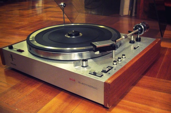

    Jeg venter på reim for å fikse min 209 S Electronic. I mellomtiden har jeg skiftet reim og sett over en slik:
    Vis vedlegget 465891
    Philips GA-202
    Klippet fra en test i bladet Gramophone i 1970:
    Be that as it may, wow and flutter are the lowest we have attempted to measure and were less than 0.03%. These include residual wow and flutter of the test record and are peak unweighted values. Values approximately 50% lower than these were obtained when using the DIN network. In view of these extremely low measured values, the figures are literally meaningless! Motor rumble is of an equally low order, being better than —70 dB.
    Dette er selv i dag svært respektable målinger!

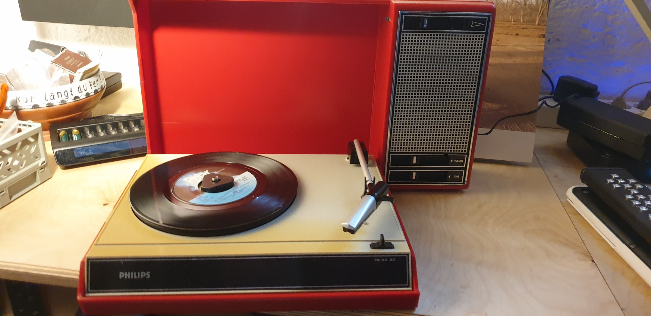

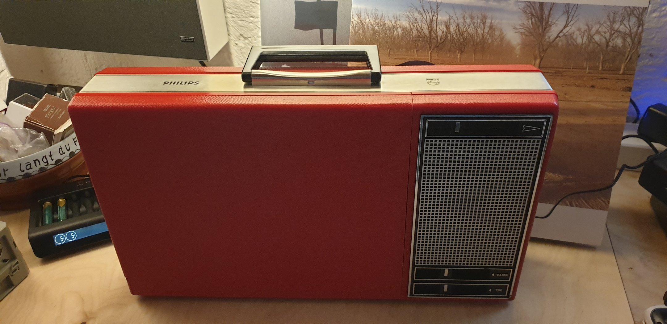

    Sviver rundt nå men krystaller i pick-up er døde null lyd enda ( men den skal til pers men om det kan loddes inn nye krystaller vet jeg ikke kanskje kjøpe et nytt shell hvis det er å få tak på ) tror modellen er Philips GF 22 403 ) tror vi er rundt 1970 nå .

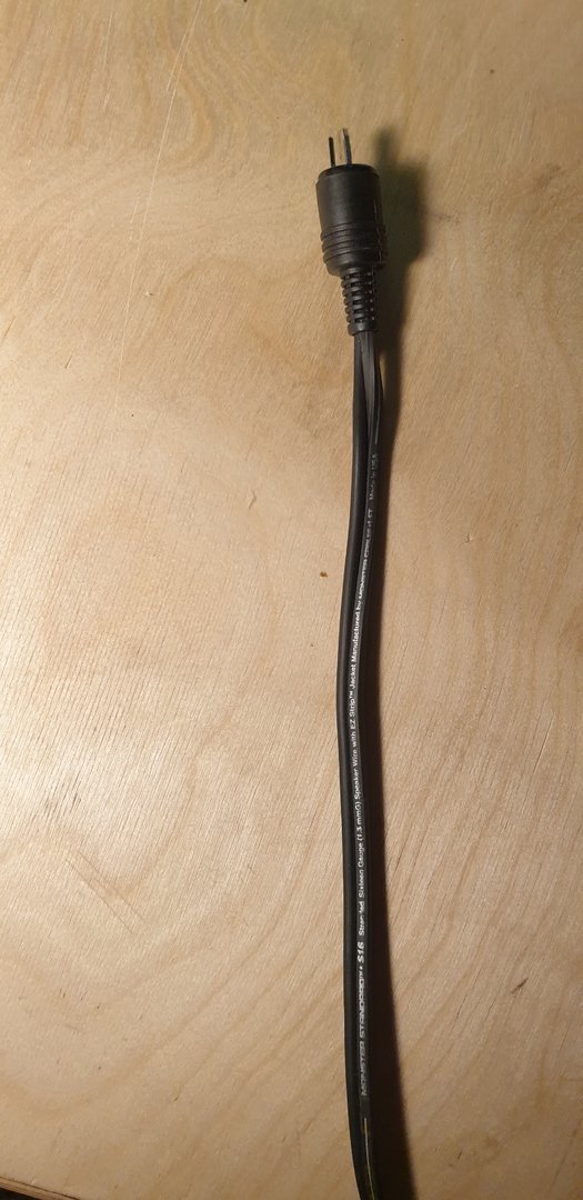

    Er jeg på rett vei?😁 Kan ikke lodde, så da må jeg skru, og regner med den kabelen på 2x0,5 vil passe?
    Pink_Panther
    23.03.2006
    20.634
    11.252
    Du er på rett spor. Personlig foretrekker jeg de runde pluggene. Kabelen er fullstendig god nok.

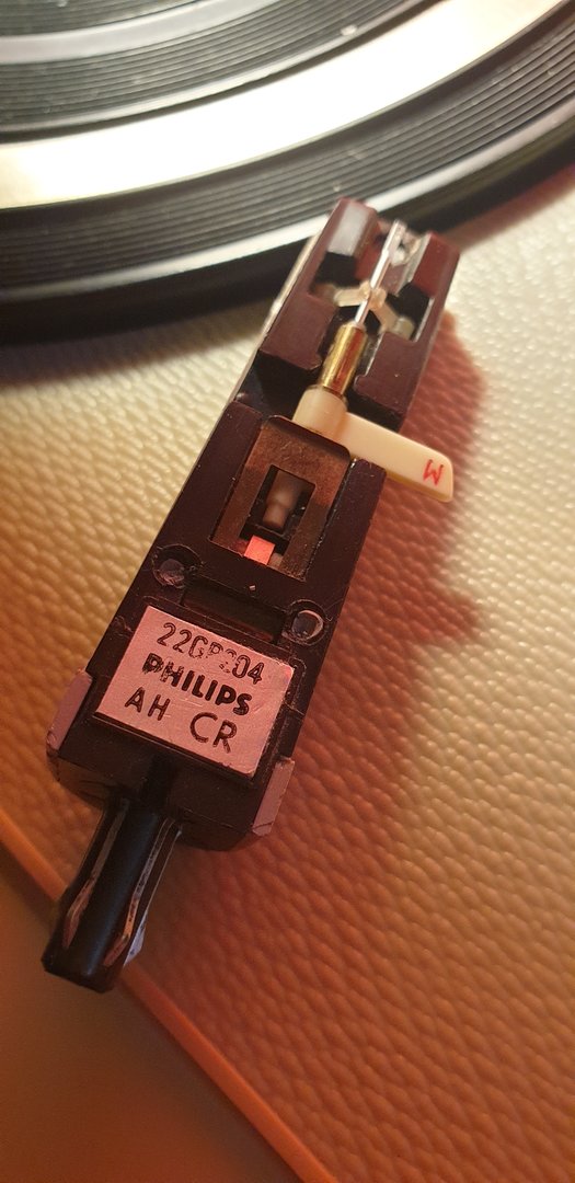

    Sviver rundt nå men krystaller i pick-up er døde null lyd enda ( men den skal til pers men om det kan loddes inn nye krystaller vet jeg ikke kanskje kjøpe et nytt shell hvis det er å få tak på ) tror modellen er Philips GF 22 403 ) tror vi er rundt 1970 nå . Vis vedlegget 1065449 Vis vedlegget 1065450
    Det går helt fint å få ny. Man kan ikke lodde i ny keramikk eller krystaller.
    Først ta av hele hodet. Er det pinn ut fra hoved eller arm, og er det 3 eller 5 kontakter?
    Kanskje det står modell-nummer på unnersiden.
    Deretter er det Thakker eller DaCapo .

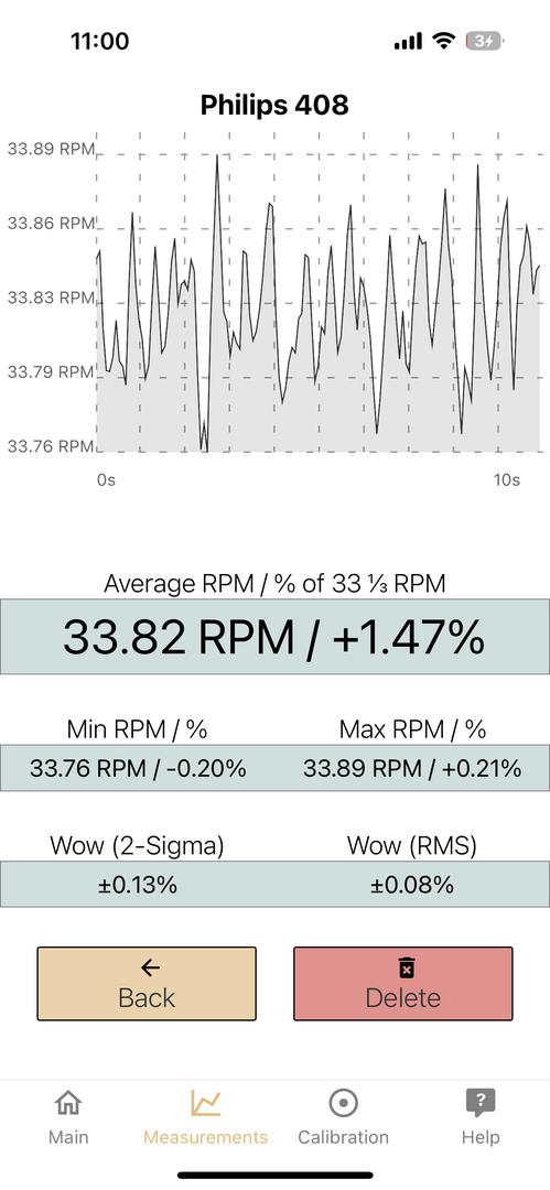

    Litt ustabil hastighet. Nytt belte , rengjort Pulley , spindel og gått over mesteparten.
    Ikke særlig hørbart men likevel 😵💫 hvor bestiller dere belter til Philips ? Mistenker feil belte
