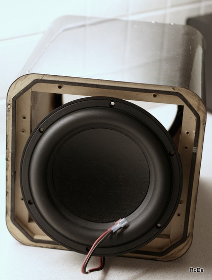

    Et par bilder til av elementet
    Er vel nesten RS godkjent denne dimensjonen her? ::)
    Jeg sa jo den hadde hull bak.....
    Er det noen som har tips til hvordan måle diameter på en bra måte?
    Rolf
    _RoDa_
    06.02.2010
    13.817
    18.316
    Nikko03 skrev:
    hvis kona har ett målebånd så kan du dele omkretsen på 3,14 så har du diameteren :)
    Dæsken, du er jo et geni!! Takker :)

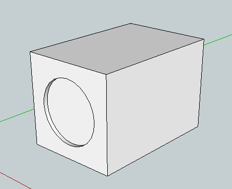

    Hvis det ikke er hastverk så kan jeg legge ut for deg slik at du får det billigst mulig. Jeg har nemlig noen saker selv som skal bestilles ferdig kappet 8)
    Tror de har tykkere enn 22mm på SKI bygg. MDF får du også i 25, 28, 30 osv. De er jo norges største byggevare med 1/3 mrd i omsetning. De kan uansett skaffe. Tror imidlertid at 22mm er tykt nok, særlig hvis du bygger med dobbel baffel. Som du ser i denne tråden så er de originale Klipsch kabinettene mine ikke så kraftige at det gjør noe: http://www.hifisentralen.no/forum/index.php/topic,47166.0.html
    Akkurat nå har jeg solgt campingvogna og beveger meg over til å rydde loftet. Deretter skal diverse høyttalerkabinetter og annet skrot opp på loftet. Så skal snekkerboden ryddes. Og da.........................kan jeg hjelpe deg med å frese etc ;D
    NB! jeg gjentar det igjen, jo stivere jo bedre. Øk heller lengden eller høyden med et par cm for å få inn en skikkelig avstiver.
    _RoDa_
    06.02.2010
    13.817
    18.316
    Du er en snill mann, hel.
    Tror også at 22mm holder godt. Det har tross alt ikke vært mye problemer med den originale kassen bortsett fra prompingen.
    Er litt reservert i forhold til å lage baffelen for tykk. Dette elementet pumper masse luft, så å begrense "flow" på baksiden av elementet er jeg skeptisk til. Originalt er elementet montert fra baksiden, altså på baksiden av frontbaffel.
    Ser den angående avstivinger, men så liten som denne kassen blir så tror jeg de korte lengdene er avstivere nok i seg selv.
    Her får du et lite inntrykk av hvor kompakt det blir.
    Satser på å bygge den helt plain som tenkt i 22mm MDF. Dersom det mot formodning går ad undas så får jeg tenke på nytt design på MkII.... ;D
    (Klart, dersom 25mm MDF ikke er lang leveringstid på så går sikkert det fint... Vi får se hvordan det matcher med hva du skal bestille.)
    Takk igjen for tilbudet, vi snakkes nærmere.

    De har som regel alltid 25mm og 30mm MDF plater på Ski Bygg. Hvis du skal innom hel, så stikk inn på kapperommet også. Har funnet mye kapp i alle dimensjoner der inne, og det blir enda billigere for RoDa..ikke noe bedre enn det :)

    Kappeliste 30mm MDF
    2 stk - 290 x 290 mm - front og bak
    2 stk - 290 x 370 mm - topp og bunn
    2 stk - 230 x 370 mm - sider
    1 stk - 230 x 230 mm - skilleplate innvendig
    (Har lagt på en cm på dybden i amp-rommet, ble litt knapt med 11 cm der)

    Men dette blir da litt av sub RoDa, minner jo om en 10"-12" ;D ;D
    gismo
    Fortsatt bare småtteri dette.
    29 x 29 x 43 cm yttermål.
    R

    Prøvde å google subben din for et foto av baksiden. Fant ikke noe. Du sier at du kunne tenke deg å frese ned forsterkerplata. Det er ikke gjort i en fei. Det beste er nok å grovfrese 3-4 mm utenfor, senke plata med en dobbeltsidig tape rundt hvor dekkfolien ikke er fjernet. Så fyller du med et 2K stoff. Etter herding drar du den dobbeltsidige tapen forsiktig av og løfter opp forsterkereplata. Tilslutt plansliper du. Da blir det perfekt.
    HE
    _RoDa_
    06.02.2010
    13.817
    18.316
    Den er firkantet med buede hjørner.
    Kjenner en med CNC, så det er mulig jeg venter for å få freset den der.
    Kan jo spille uten å feste bakplaten siden det blir eget rom til ampen bakerst.
