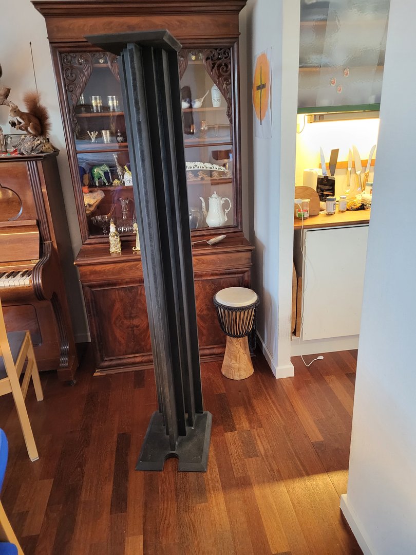

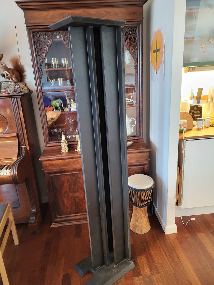

    Hvad med at bygge stativer selv? Mine er bygget sådan, at de spreder lyd som ved diffusion.
    Højden afgøres ved hvilke grader man ønsker.

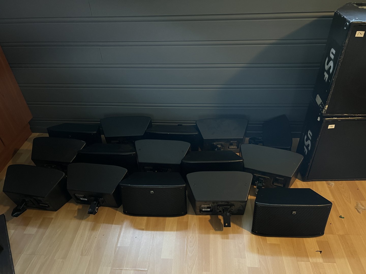

    Hvor mange høyttalere trenger du? Har de jeg sendte bilde av billig hvis du trenger. Det er turbosound

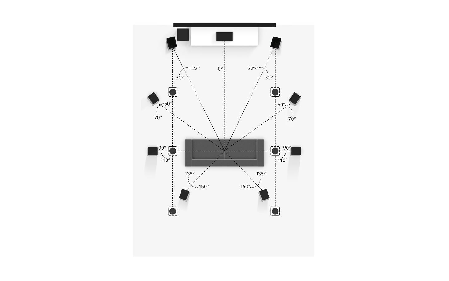

    Med placering af Dolby Atmos højttalere drejer det sig om vinkler. Ikke i forhold til 7.1, , men i forhold til lyttestolen, skal der være 45 grader op. Det kan være en fordel bagtil, ikke at bruge 45 grader, men rykke dem tættere på, for ikke at have 90 grader imellem Dolby Atmos højttalere for- og bag.
    Løsningen med at smide lyden op i loftet, tror jeg ikke vil være godt.
    Når du ikke vil montere under loftet, er dette så måske en mulighed. med at placere på høje standere.

    Ja, alle høytalere 100% on axis - og med så eksakt avstandssetting for hver høytaler, som du klarer. Da får du høyest presisjon.

    Den utredningen vil jeg gjerne at du viser her, den har jeg aldri sett.

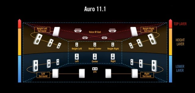

    Men Auro 3D er en annen sak
    Dolby atmos​
    Vis vedlegget 870072
    Dersom du hadde lest mitt svar på dette til @MrSpock så ville du sett att jeg innrømmet at det er en Denon anbefaling og ikke en Dolby anbefaling som jeg trodde. :rolleyes: Skal uansett ha ny AVC med Auro 3D så da står høyde høyttalerne der de skal stå for mitt bruk.;)
